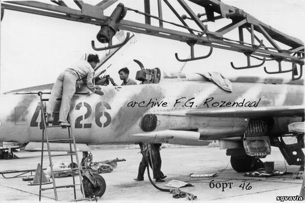

У меня тоже есть вопрос: может быть, вы знаете дата сборка первый МиГ-21Ф-13? Говорят, первая победа на МиГ-21Ф-13 была одержана 16 Сентября 1967. У меня есть фото МиГ-21Ф-13 в камуфляж (борт 46) без инфа: может быть, вы видели этот самолет?

2) По моим записям в блокноте, Сборка первых двух МИГ-21ф-13 начата В ночь с 23 на 24 июня 1967 года.Бортовые номера 39 и 40. Ут ром 24 июня я был на сборке. Самолет борт 46 и 45 были облетаны после сборки 29 июля. Готовили при мне, я присутвовал при подготовке на контроле.В первой партии собрано 12 самолетов ( с 39 по 50).Заводской номер борта 46 - 1503. К сборке второй партии ( с 51) приступили 8 сентября 1967 года.
3).Была ли первая победа на МИГ-21ф-13 16 сентября подтвердить не могу, такой записи нет. хотя в этот день присутствовал на старте при облете борта 36 после замены двигателя.
С уважением, Анатолий.
МиГ-21ф-13, борт 46, зав.№1503 собран и передан ВНА 20.07.67г. Конечно я его видел. Первый МиГ-21ф-13 собран 24.06.67г.(с этой даты по 1.08.56г. собрано 12 МиГ-21ф-13).

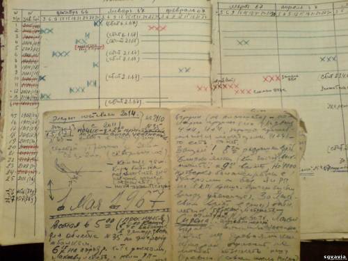

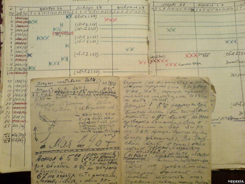

Благодарю Вас за ответ! Извините, может быть, я не делать себе четкие: я заинтересован в страницах фото, но большая часть информации скрыта страницы 1 мая 1967 из дневника. Можете ли вы предоставить фотографии основных страниц только, без страницы из дневника? Я пытаюсь выяснить судьбу каждого пилота и самолет KQNDVN. Спасибо заранее, С уважением, Франк.

Кроме показанных страниц чернового варианта графика - декабрь 66г по май 676г, больше страниц нет.
Показаны бортовые и заводские номера МИГ-21ПФЛ (а не "ФЛ"). Малый налет при боевых условиях не давал возможности практически проводить 50-ти и 100-часовые регламентные работы.
Франк!
1)Под страницами дневника информации нет.
2)Информация о сбитых 6-ти самолетах располагается в графе "май 67" ( это борт31-20.05.67.,б.04-20.05.67.,б.23-23.04.67.,б.32-22.05.667.,б.33-26.04.67.,б.35-4.05.67.).
3)Дальше были сбиты два самолета в августе (борт 19-10.08.67. и борт 29-10.08.67.). Больше за мой период потерь не было, я убыл 28.09.67 года.
