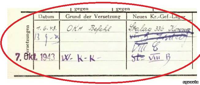

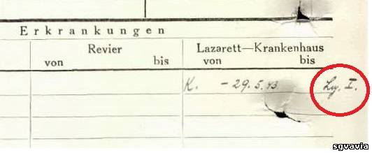

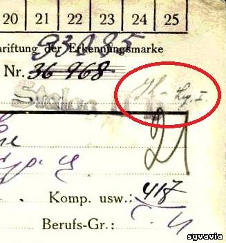

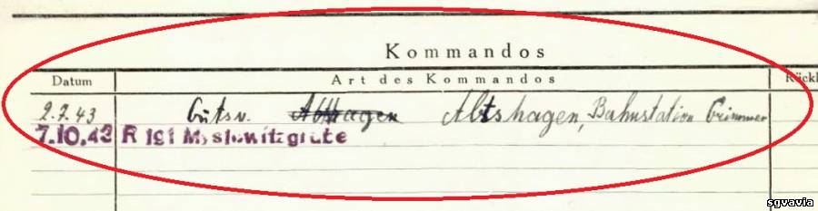

evgeniy_konstantinovДата: Суббота, 01 Декабря 2012, 01:14:09 | Сообщение # 4
Сообщений: 3
Саня, приветствую.
Прошу помочь расшифровать записи на карточке моего деда Константинова Ивана Максимовича
Фамилия Константинов
Отчество Максимович
Дата рождения/Возраст 30.01.1900
Место рождения Кировская обл.
Лагерный номер 93085
Дата пленения 03.08.1942
Место пленения Сальск
Лагерь шталаг II D
Дата смерти 06.11.1944
Фамилия на латинице Konstantinow
Номер дела источника информации 1657
http://www.obd-memorial.ru/html/info.htm?id=300700607&page=2
Конкретно интересует значение следующих фрагментов:(на фото выделено красным).
Надеюсь, что понимание значения этих записей поможет восстановить хронологию перемещений человека, и понять, где возможно он похоронен.
Также написал др.Харитонову с просьбой посмотреть какие-либо ещё документы касающиеся моего деда. Существуют ли какие-либо ещё источники, куда можно обратиться по данному вопросу? (где можно получить дополнительную информацию, отличную от той, что уже есть)
Заранее, благодарен.
Прикрепления: 7870172.jpg (63.9 Kb) · 9097278.jpg (28.7 Kb) · 9429749.jpg (31.5 Kb) · 5553551.jpg (50.5 Kb)

Записей о возвращении из рабочей команды нет в карте.

Саня, спасибо за ответ.Т.е получается, что человека отправили практически на другой край Польши, в шахту (или на рудник), где он возможно и скончался. По ощущениям на карточках Куролесова Е.Т. и Иларионова Д.Е. запись gestorben am сделана той же рукой что и на карточке Константинова И.М. Все умерли в 1944 году (март, май, ноябрь). Двое похоронены в Ламсдорфе, один неизвестно где. Если попробовать выстроить цепочку - то может сложиться так, что и мой дед похоронен в Ламсдорфе. Только один момент меня смущает - г. Мысловице (рудник) несколько далековато от Ламсдорфа - примерно 150 км. Если люди умирали на работах - какой смысл был везти их на такое расстояние, чтобы хоронить?
Проходилось ли когда-нибудь встречаться со списками дислокации Arbeitskommando? Мне кажется немцы должны были вести подобные списки.
СаняДата: Вторник, 04 Марта 2014, 00:22:55 | Сообщение # 7
evgeniy_konstantinov,
Лагерь VIII-B с лета 43 года находился не в Ламсдорфе,а в Тешине.
http://www.sgvavia.ru/forum/109-377-1
Вот ему и подчинялись все шахтерские рабочие команды.
На карте есть запись о переводе в лагерь VIII-B и есть запись от 7.10.43 года о назначении в рабочую команду.
Но на карте нет записи о возвращении из рабочей команды в лагерь,только запись о смерти.Лагерь в любом варианте делал записи о смерти,где бы пленный не умер,будь то в лагере,или в рабочей команде.
Но у умерших в лагере в записях указано место смерти.
