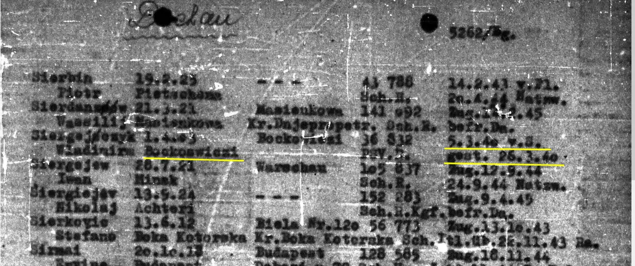

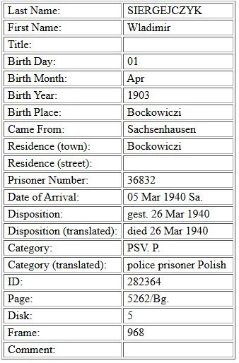

Сергей1968Дата: Среда, 26 Августа 2026, 18:12:42 | Сообщение # 2805
Сообщений: 1422
Дайте ссылку на эту запись в базе данных
https://obd-memorial.ru/html/info.htm?id=91868601
СаняДата: Среда, 26 Августа 2026, 18:17:28 | Сообщение # 2806
ОБД продолжает глючить.
Сергей1968Дата: Среда, 26 Августа 2026, 18:35:40 | Сообщение # 2807
Сообщений: 1422
Да там похоже поляк какой-то, посаженный и умерший в Дахау в 1940 году.
gestorben по немецки - умер
Фамилия Сергейчик
Имя Владимир
Дата рождения/Возраст 01.04.1903
Место рождения Боковицы
Лагерь Дахау
Лагерный номер 36832
Судьба Попал в плен
Название источника донесения Национальный архив США
Фотохостинг imgfy
Прикрепления: 2778250.webp (163.3 Kb)
Сообщение отредактировал Сергей1968 - Среда, 26 Августа 2026, 18:37:05
СаняДата: Среда, 26 Августа 2026, 18:40:29 | Сообщение # 2808
Цитата Сергей1968 ()
Да там похоже поляк
Родственники поди видят место рождения.
Сергей1968Дата: Среда, 26 Августа 2026, 18:52:51 | Сообщение # 2809
Сообщений: 1422
Так это сейчас Беларусь, а тогда...........
Boćkowicze (в польской транслитерации) — деревню Боцковичи, расположенную в Дятловском районе Гродненской области Республики Беларусь.Основные факты о населенном пункте:Расположение: Входит в состав Даниловичского сельсовета Дятловского района.Исторический контекст: В первой половине XX века (до 1939 года) эта территория находилась в составе Новогрудского воеводства Второй Речи Посполитой (Польши). На польских картах того периода деревня обозначалась именно как Boćkowicze.Статистика 1928 года: Согласно историческим документам, население деревни на тот момент составляло 509 человек, а ближайшая железнодорожная станция находилась в 3 км в Яцуках.
Ну и попадание и смерть в немецком концлагере Дахау в 1940 году, когда СССР и Германия были лучшими друзьями не укладывается в историю ВОВ.
Сообщение отредактировал Сергей1968 - Среда, 26 Августа 2026, 18:54:48

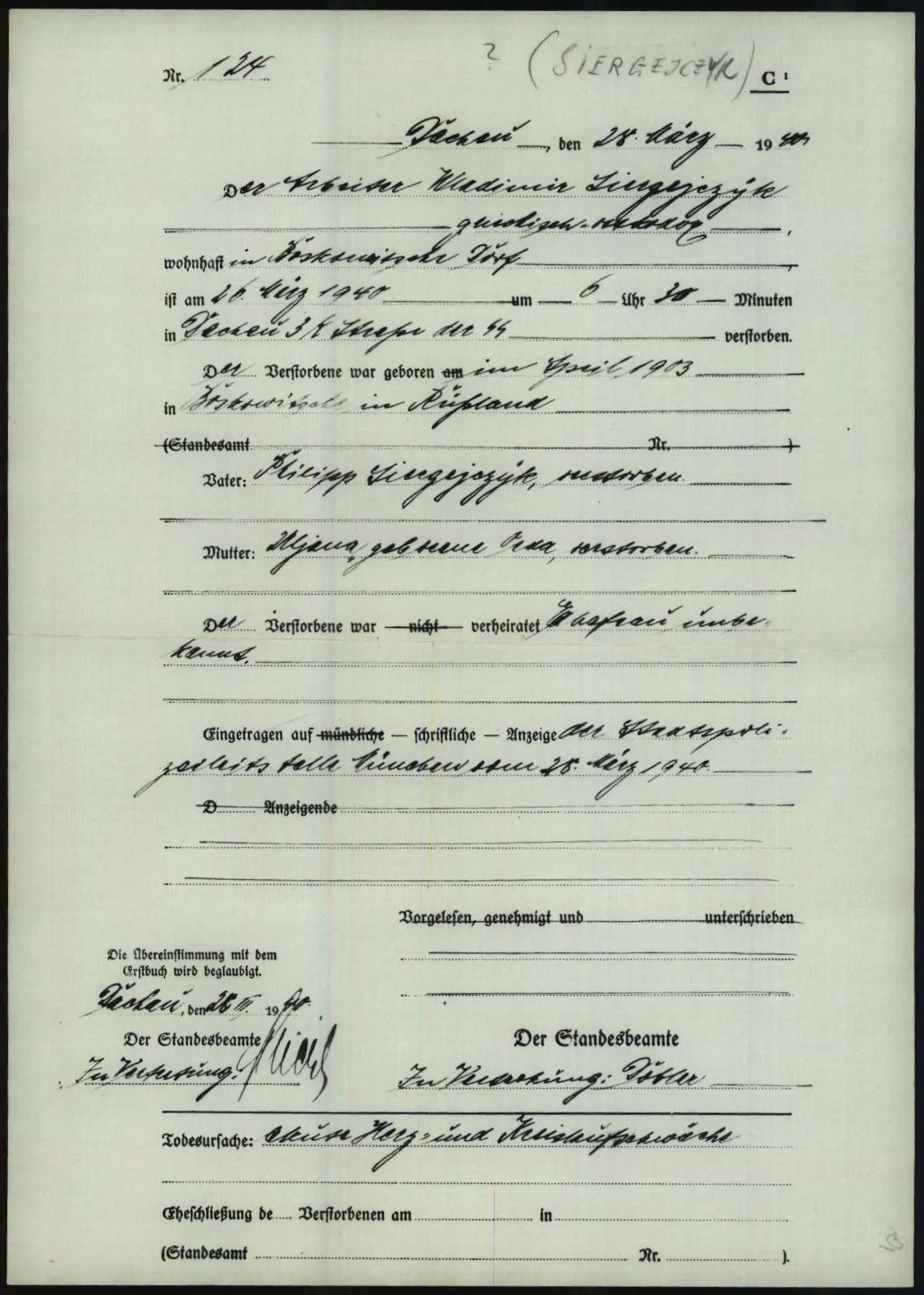

AgniWater71Дата: Среда, 26 Августа 2026, 21:15:38 | Сообщение # 2812
Сообщений: 21888
Цитата Ася8937 ()
подскажите как написать запросНациональный архив США
Нара Вам вообще не нужен, хватит и немецкого сайта Арользена, там документы концлагерей
https://collections.arolsen-archives.org/de....260&p=0
Родился в России
Имя отца читаю как Филипп, мать Ульяна (девичья фамилия Дека?), на тот момент оба умершие
Данные жены не известны
Причину смерти понимаю как острый сердечный приступ, слабость кровообращения
Не могу прочитать, из какого полицейского отделения поступил в концлагерь в марте 1940
Профессия пекарь
Женат, 1 ребенок
Вероисповедание греко-католическое
https://collections.arolsen-archives.org/de....599&p=0
Аббревиатура SV или PSV означает «защитное заключение» — это относится к заключенным из группы «профессиональных преступников»
https://eguide.arolsen-archives.org/zusatzmaterialien
Прикрепления: 2943918.webp (166.5 Kb) · 4330559.webp (19.2 Kb) · 5129283.webp (103.2 Kb) · 9214220.webp (29.5 Kb)

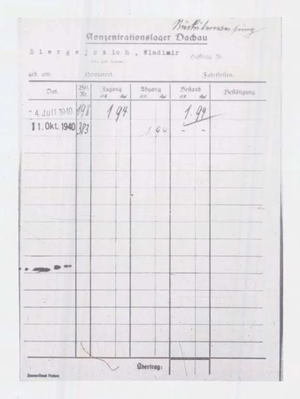

НазаровДата: Четверг, 27 Августа 2026, 01:50:35 | Сообщение # 2813
Сообщений: 47937
Прибыл в Дахау из Заксенхаузена...
Прикрепления: 0987967.webp (26.4 Kb)
AgniWater71Дата: Четверг, 27 Августа 2026, 04:38:56 | Сообщение # 2814
Сообщений: 21888
Да, там в документе из Арользена - упомянута полиция, но не в связи с прибытием. Письменное уведомление о смерти
AgniWater71Дата: Четверг, 27 Августа 2026, 04:42:52 | Сообщение # 2815
Сообщений: 21888
Да, уже поняла, в карточке узника это указано как v. S. (фон Заксенхаузен)
