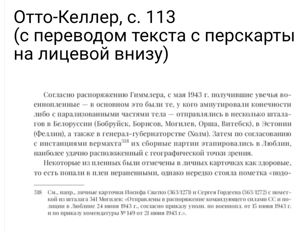

AgniWater71Дата: Пятница, 03 Января 2025, 05:18:21 | Сообщение # 41
Сообщений: 21771
по дороге может и Глыбокое
Путь из Глубокого в Люблин пока не прослеживается. Тут ещë и вопрос хронологии.
Инвалидный лагерь в Глубоком разгрузили раньше, чем начали заполнять лазарет в Люблине.
разгрузка Глубокого - март-апрель 1943
https://www.sgvavia.ru/forum/152-3326-913908-16-1681651832
Заполнение лазарета в Люблине - после мая 1943:
https://www.sgvavia.ru/forum/78-2506-983422-16-1735409988
Прикрепления: 2105377.webp (178.1 Kb)
