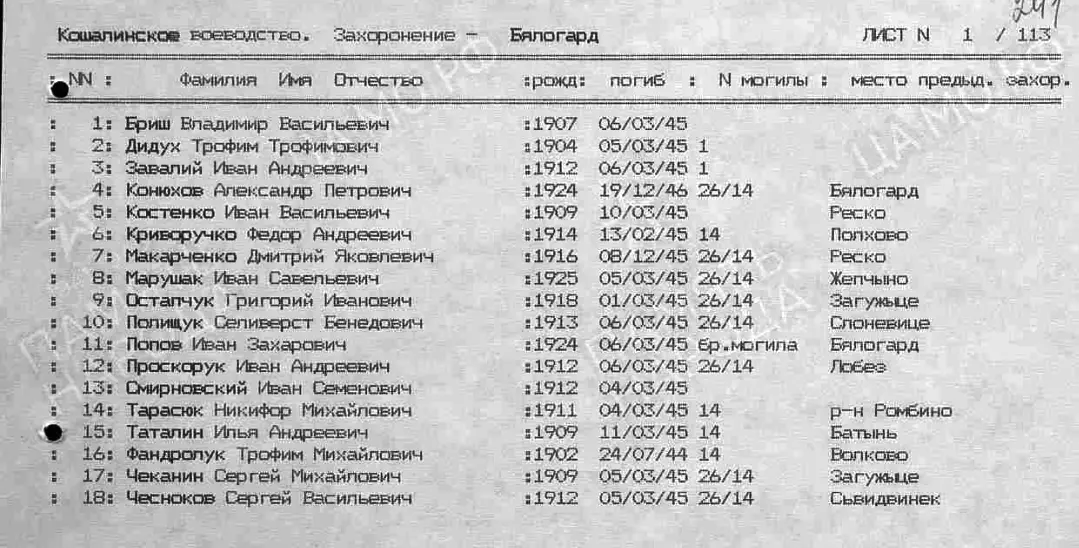

Поиск по Ромбино нам дает следующие фамилии
https://obd-memorial.ru/html....D%D0%BE
Но в списке нет указаний номер могил.
Номер могилы перенесенных из гмины Ромбино, мы видим только в одном списке ПКК.
Смотрим по Тарасюку:
Ромбино в могилу №14
https://obd-memorial.ru/html/info.htm?id=66948132
Прикрепления: 9472281.webp (96.6 Kb)

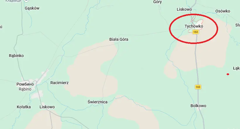

вот тут протокольчики по соседние Bolkowo (2км от Biernów), Tychówko (7км):
https://obd-memorial.ru/html/info.htm?id=85990790
https://obd-memorial.ru/html/info.htm?id=85990792
https://obd-memorial.ru/html/info.htm?id=85990794
поглядай пжлст, а то мне с тлф мелко очень читать, что там в самом документе, не в в расшифровке оператора ОБД.
Егор Полукедов.
СаняДата: Понедельник, 19 Октября 2026, 10:36:56 | Сообщение # 79
В этом у дороги с Ромбино на Болково, в каком то огороде.
В этом Болково на полях хозяйства.
В этом из парка в Tychówko
Прикрепления: 5355531.webp (15.5 Kb)
