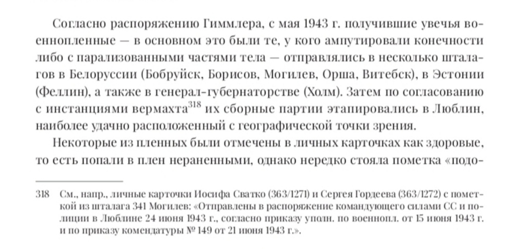

Про лазарет военнопленных при концлагере Люблин (Майданек) -
выдержки из книги:
Отто Р., Келлер Р.Советские военнопленные в системе концлагерей Германии/ Райнхард Отто, Рольф Келлер / Пер. с нем. Л.В. Ланника и Н.А. Власова; под науч. ред. Е.Л. Киселевой. — М.: Издательство «Аспект Пресс», 2020. — 400 с. -
С. 111- 121
https://www.sgvavia.ru/forum/152-1187-947158-16-1708092950

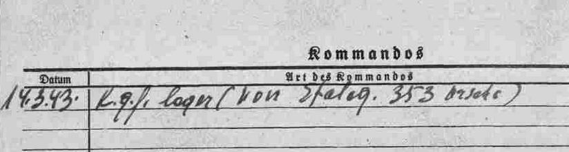

Из Орши в Люблин
Однотипные записи считаем идентификационными по Люблину.
Прикрепления: 3482058.webp (157.7 Kb)

Из Орши в Люблин
там истории перемещений - немного сложнее.
Инвалиды попадали в лазарет СС Люблин через шталаг 319 (Хелм или Влодава). А вот до шталага 319 их пути были разными.
Коновалов
Коновалов из шталага 353 Орша был перемещëн в шталаг 382 Борисов, а уже оттуда в шталаг 319 (Хелм или Влодава).
Путь Орша-Борисов-шталаг 319-Люблин
Анасов
Анасов
Путь: (сначала, возможно, шталаг 332 Феллин Эстония???) дулаг 125 Полоцк-шталаг 382 Борисов-шталаг 319 (Хелм или Влодава)-Люблин.
Записи на лицевой внизу
СаняДата: Суббота, 28 Декабря 2024, 17:38:27 | Сообщение # 43
Пишу про конкретную запись конкретным писарем.
Именно такая запись копийная относится к переводу в Люблин.Это доказано.
Все остальные записи рассматриваем отдельно.
Прикрепления: 6510153.webp (157.7 Kb)

AgniWater71Дата: Суббота, 28 Декабря 2024, 18:42:53 | Сообщение # 46
Сообщений: 21768
Где и кем доказано?
Саня, это запись о прибытии в шталаг 382 Борисов. Где и оформили перскарту
Первая партия инвалидов поступила в лагерь СС Люблин не ранее 21 мая 1943 года, см. книгу Отто-Келлера, с. 113
СаняДата: Суббота, 28 Декабря 2024, 20:31:32 | Сообщение # 47

AgniWater71Дата: Суббота, 28 Декабря 2024, 21:13:14 | Сообщение # 48
Сообщений: 21768
Ну да, они (Коновалов, Федоров) прибыли 14.03.1943 из шталага 353 Орша в шталаг 382 Борисов. Конкретно эта запись не относится к переводу в Люблин; перевод в Люблин для них действительно произойдëт, но позже. После Борисова перед Люблином они пройдут ещë шталаг 319.
Аналогично Бахтиев и Анасов прибыли в шталаг 382, только двумя днями ранее - 12.03.1943 из Дулага 125 Полоцк.
Потом все они действительно будут отправлены в Люблин, только эта конкретная запись - не про Люблин
AgniWater71Дата: Суббота, 28 Декабря 2024, 21:19:48 | Сообщение # 49
Сообщений: 21768
Отто-Келлер, с. 113
(с переводом текста с перскарты на лицевой внизу)
Более подробный текст здесь:
Прикрепления: 3431117.webp (160.9 Kb)
