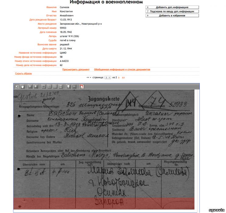

emel83Дата: Суббота, 14 Мая 2016, 00:10:13 | Сообщение # 306
Здравствуйте . Помогите с расшифровкой карточки прадеда в обл мемориал ссылка https://www.obd-memorial.ru/html/info.htm?id=300816016 носов Михаил Васильевич 1909 гр Тамбовская область номер в лагере 41080 лагерь шталаг 326 к . Если не трудно вам поподробнее рассказать или про место захоронения или ещё что нибудь . Заранее спасибо и извините если что не так оформил
Прикрепления: 8424028.jpeg (55.5 Kb) · 6624787.jpeg (53.4 Kb)
Сообщение отредактировал emel83 - Суббота, 14 Мая 2016, 00:14:31
СаняДата: Суббота, 14 Мая 2016, 00:20:31 | Сообщение # 307
Умер в Витмаршене.

arscompnovДата: Воскресенье, 17 Июля 2016, 18:06:32 | Сообщение # 311
Сообщений: 17
Добрый день!
В сообщении на форуме упомянули моего деда:
http://www.sgvavia.ru/forum/126-120-282049-16-1358254990
272026920
Информация о военнопленном
Фамилия Арсеньев
Дата рождения/Возраст 29.05.1902
Место рождения Калининская обл.
Лагерный номер 1146
Дата пленения 22.06.1941
Место пленения Шелишдай
Лагерь офлаг 60
Воинское звание военврач
Дата смерти 19.11.1944
http://www.obd-memorial.ru/html/info.htm?id=272026920
Разыскиваю место его захоронения.
На сайте ОБД сказано, что это п. Кутузово, Офлаг-60. Но судя по персональной карте, его многократно переводили, и конечное место - Шталаг VI С Wietmarschen (Niedersachsen, Germany). Правильно ли я понимаю?
Просьба помочь в поиске места захоронения деда.
Буду благодарна за любую информацию.
СаняДата: Понедельник, 18 Июля 2016, 21:21:20 | Сообщение # 312
arscompnov,
Доброго вечера!
Умер в Витмаршене.
Ныне захоронен на мемориале Далум.
