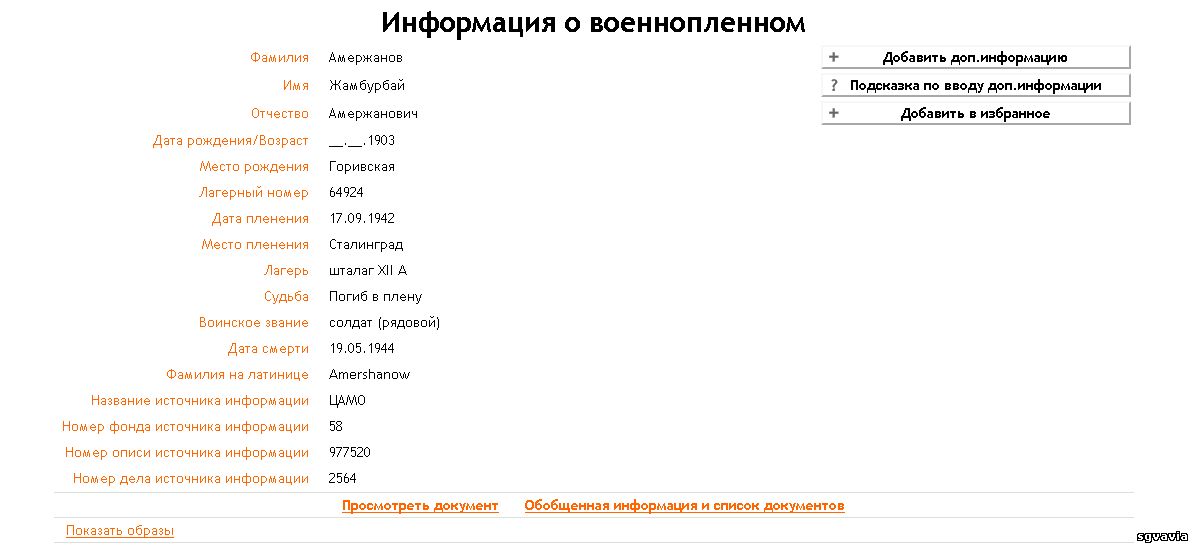

FerrumДата: Среда, 13 Мая 2015, 21:25:11 | Сообщение # 39
Здравствуйте, уважаемые модераторы!
Ищу могилу или захоронение дальнего родственника
заключённого шталаг XII A. Всё что о нём известно,
взято из ЦАМО. Помогите пожалуйста найти человека?
Данные о нём прилагаю.
Прикрепления: 8610086.jpg (98.8 Kb) · 2273108.jpg (93.1 Kb) · 9167033.png (28.6 Kb)
СаняДата: Среда, 13 Мая 2015, 21:42:13 | Сообщение # 40
Ferrum,
По карточке Амержанова отвечали в рабочей команде 179:
http://www.sgvavia.ru/forum/109-4881-456353-16-1424205798
