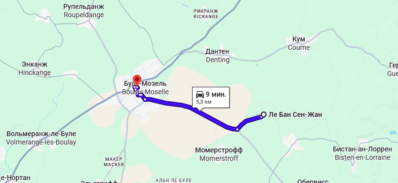

Сам лагерь находился в пяти км от Больхена
Цитата russe ()
Лагерь Бан-Сен-Жан находися в километре от Булэ ( Больхен Bolchen), на территории деревни Дантэн , на площади 40 гектаров.
СаняДата: Пятница, 19 Декабря 2025, 14:51:05 | Сообщение # 352

СаняДата: Пятница, 19 Декабря 2025, 14:55:23 | Сообщение # 353
AgniWater71,
Епрст

AgniWater71Дата: Пятница, 19 Декабря 2025, 14:56:28 | Сообщение # 354
Сообщений: 21779
Поняла.
В той теме и так, и так написано от Татьяны. Вот и удивилась
Цитата russe ()
Лагерь находился в пяти км от Булэ, и в Булэ находился лазарет, а напротив лазарета находилось еврейское кладбище,
AgniWater71Дата: Пятница, 19 Декабря 2025, 15:00:30 | Сообщение # 355
Сообщений: 21779
Лагерь был в деревне Дантэн
А Дантэн ближе к Больхену
СаняДата: Пятница, 19 Декабря 2025, 15:07:33 | Сообщение # 356
смотря откуда мерить. Не вижу смысла в споре.
AgniWater71Дата: Пятница, 19 Декабря 2025, 15:08:04 | Сообщение # 357
Сообщений: 21779
Мне не ясно
СаняДата: Пятница, 19 Декабря 2025, 15:09:57 | Сообщение # 358
Мне не ясно
Определитесь с одним гектаром из 40 от которого хотите мерить вначале и не мутите воду. Мы на разных гектарах.

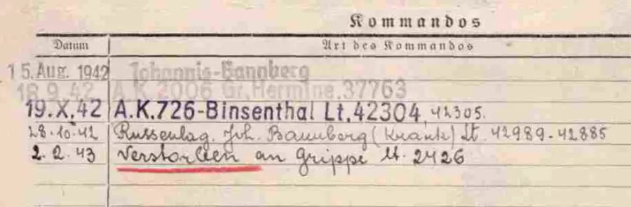

Здравствуйте! Нужна помощь в расшифровке данных по карточке военнопленного (Personalkarte) моего родственника Левадного Ивана Викторовича (LEVADNYJ Ivan Viktorovič).
По записи видно: 30.01.1942 – Lager Johannisbannberg, 31.01.1942 – verstorben an allg. Entkräftung (умер от общего истощения). Но я не могу понять, где именно он умер и где был похоронен: в лазарете Boulay (с возможным захоронением на еврейском кладбище) или в самом лагере Stalag XII-F (Ban Saint-Jean/Johannis-Bannberg).
Если кто-то сталкивался с этим лагерем или знает, как трактовать эти записи (включая отметку/номер в скобках), пожалуйста, подскажите, как определить место смерти и захоронения
СаняДата: Среда, 07 Января 2026, 19:15:02 | Сообщение # 362
micorlenko,
30.01.42 поступил в шталаг XII F Joh. Bannberg
31.01.42 года умер в шталаге.

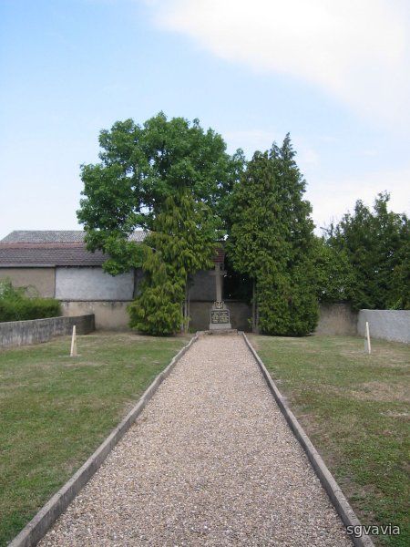

Шталаг хоронил на лагерном кладбище. Ныне лагерное кладбище перенесено в Нуайе-Сан-Мартэн
https://france.mid.ru/ru....0%D1%8F
Номер записи в журнале убытия-прибытия. В данном случае убыл по причине смерти, номер записи такой-то. Журналы не сохранились.
