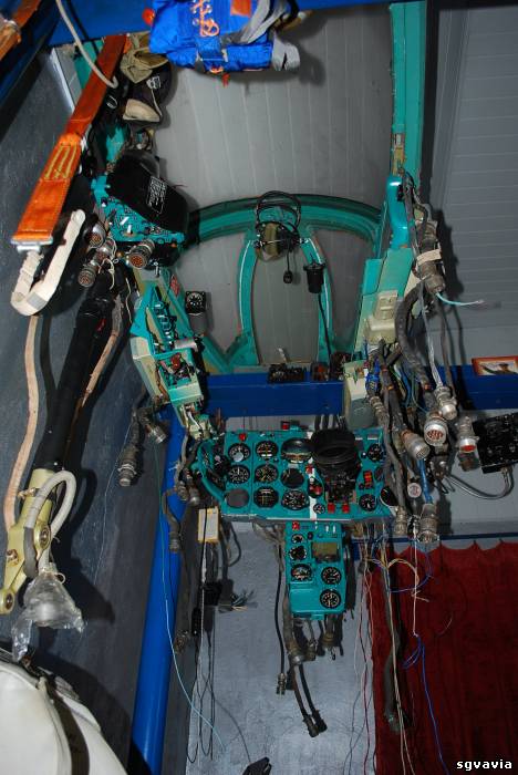

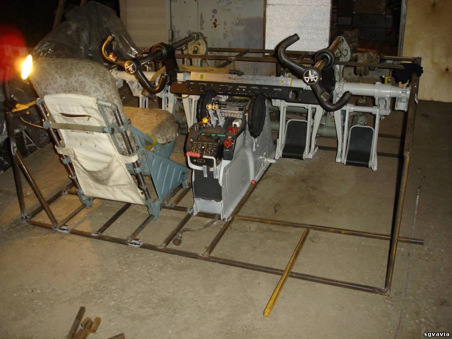

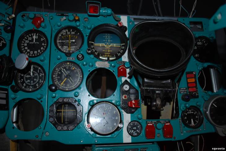

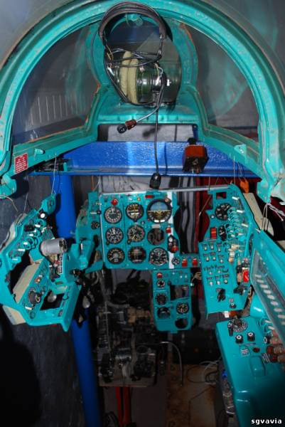

Спасибо за тёплые слова . В этом году на показуху не возил . Вояки наши особо не выпендривались , и ничего не заказывали . Тем более это всё равно надо тащить за свои деньги . А оно мне то же не сильно по душе. По поводу первого проэкта :- да это проба сил , доррабатыватся врядли. ( думал , оживить ещё стрелку радиокомпаса и была мысль сделать нормальную загрузку на РУС , но честно говоря лень - хочется вплотную занятся 21-м) . Единственное , что прийдётся со старого проэкта снять прицел и поставить на 21- й ( ведь это его родной АСП-ПФД-21) . Только отражающее стекло надо родное найти , круглое . Информация для Радека : планируется собрать всё родное железо 21-го , и собсно останется одна мелочь - собрать вкучу и оживить :) Встаёт один большой вопрос - родной каркас кабины . Буду просить - может дадут ?
VladmodeДата: Понедельник, 19 Сентября 2011, 12:33:33 | Сообщение # 152
Сообщений: 103

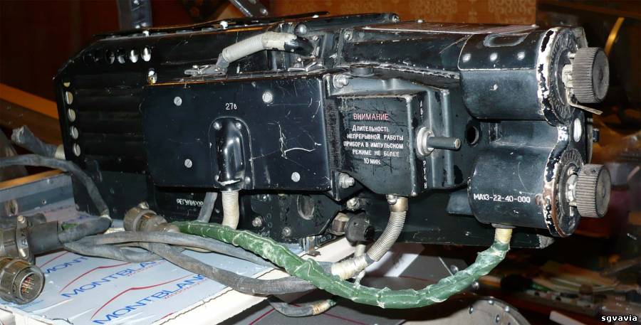

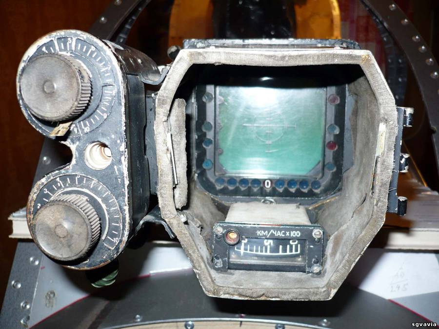

Только забыл всунуть тубус РЛСки. Ещё есть верхние боковые панели , на фото за кадром ,РУС , ещё мелочёвка .

RA3DCSДата: Понедельник, 19 Сентября 2011, 12:48:24 | Сообщение # 153
Сообщений: 691
Quote (Vladmode)
Влад, все же интересная тебе средняя панель попалась с таким расположением АГД-1, Мне так и не удалось узнать от какой это модификации 21, а тебе?
Александр
VladmodeДата: Понедельник, 19 Сентября 2011, 13:09:45 | Сообщение # 154
Сообщений: 103
Ни где на фото не видел ничего подобного . ХЗ может какая-то эксперементальная ?
VladmodeДата: Понедельник, 19 Сентября 2011, 13:11:20 | Сообщение # 155
Сообщений: 103
Сколько интересно может весить родной каркас пустой по длинне фонаря .килограмм 200-300 ?
КацперскийДата: Понедельник, 19 Сентября 2011, 13:26:48 | Сообщение # 156
Сообщений: 9268
Vladmode,
Quote (Vladmode)
Вот это да! Молодец!
Значит владелец той необычной приборной доски нашёлся))))))
Мы о ней уже разговаривали. Ни на одной известной мне серийной машине такого не было.
Quote (Vladmode)
Да я просто не в курсе был, что там ещё за железо собрано у тебя)))))))
Носовую часть пилить придётся. Снял всё оборудование, носовую стойку, сам каркас с обшивкой думаю да, порядка 300 кг.
Всем благодарен за участие.

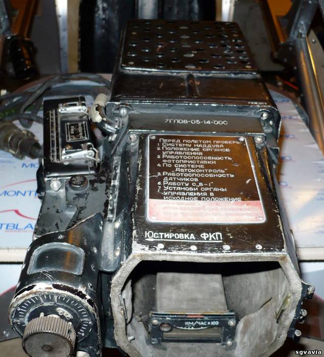

Немного другой ракурс . Указатели УВ-57 и ТВ-1 временно отсутствуют ( отдал на замену аналогичных только на вариант под красный подсвет ) Тубс РЛС присутствует (кстати сзади уже прикручен небольшой ЧБ мониторчик-так что РЛС будет жить !)
Прикрепления: 3971151.jpg (56.4 Kb) · 6812409.jpg (74.9 Kb)

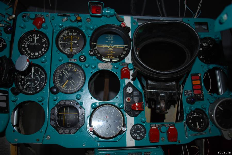

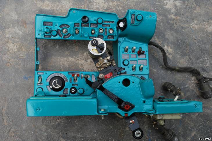

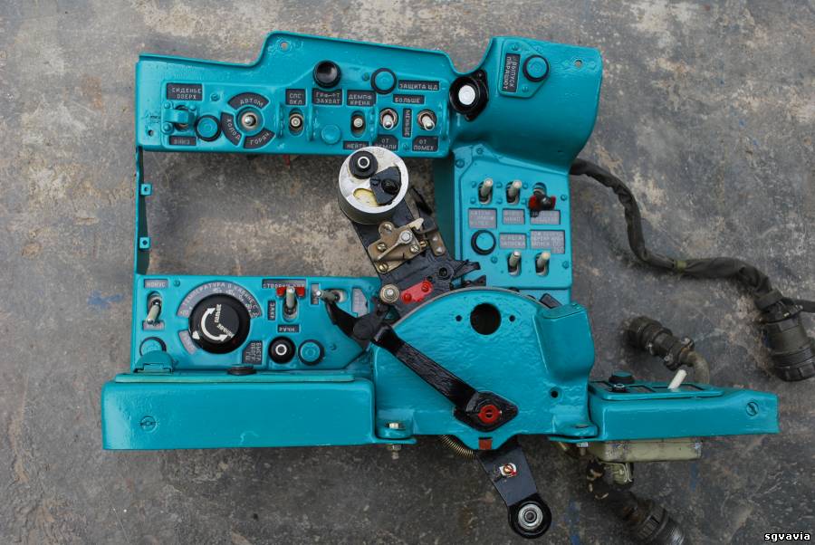

Кстати процесс реставрации панели до и после .
Прикрепления: 3128914.jpg (63.9 Kb) · 2342138.jpg (86.4 Kb)
СаняДата: Понедельник, 19 Сентября 2011, 14:23:17 | Сообщение # 166
На "до" родная краска.

Да , там краска родная . Но лепится всё под "бирюзу" . А по содержанию они эдентичны .Что смог из под ножа вырвать тем и рад :)
Нашим ребятам тут повезло. У них оказался не только тубус с ФКП, но и целый блок ЦД-34ТПМ от РП-21М.
Судя по пультам РЛС - на твоём самоле стояла станция РП-22СМ, с другим индикатором - блоком № 4.

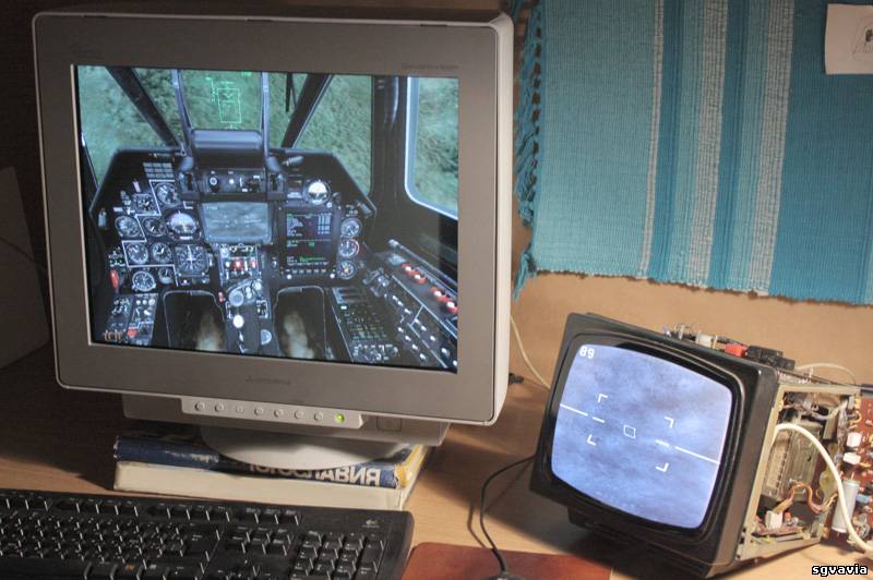

Единственый вопрос сопряжение этих индикаторов с сигналом выхода видиокарты компа . Если эти индикаторы имею что либо подобное в качестве входного интерфейса .(даже обычный видео вход - что должно по идее быть. ) То оживление его имеет место быть . Мне достался только тубус . Нашёлся маленький мониторчик от камеры наблюдения . Жёстко закрепил одно и другое на общем основании и ... Короче там просто видео вход и ни-какой головоломки . Проблема только в том , что из Лок Она выдрать отдельно изображение с РЛС насколько я знаю ПОКА не удалось .Да там собсно и не РЛС выводится а нечто похожее на многофункциональный индикатор ( маршрут и т.п.) Но я думаю умельцы это сделают. А в "Чёрной акуле" такая фунция есть , я видел как ребята выводили сигнал со станции "Шквал" Улёт полнейший !
VladmodeДата: Понедельник, 19 Сентября 2011, 19:02:06 | Сообщение # 174
Сообщений: 103
Вот знакомый из Минска пробывал такой вариант .
Прикрепления: 1311360.jpg (200.8 Kb)

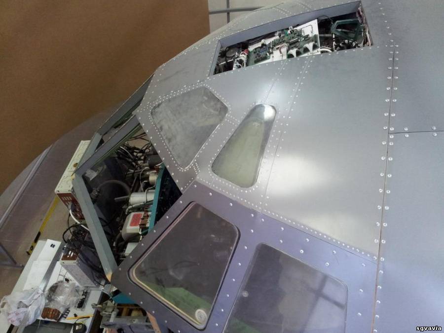

Очередное творение Кости Антипина.
Будет кабина Ан-24.
Прикрепления: 5805571.jpg (90.4 Kb) · 0750213.jpg (76.6 Kb)

Не , это ещё до . Пока ещё не вернули . Сказали один меняем бесплатно , а второй за деньги . Пока не известно сколько денег хотят. Надо ещё и указатель АГД-1 разменять . А то у меня не "родной" .
