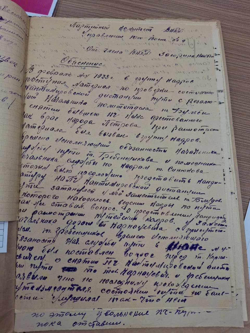

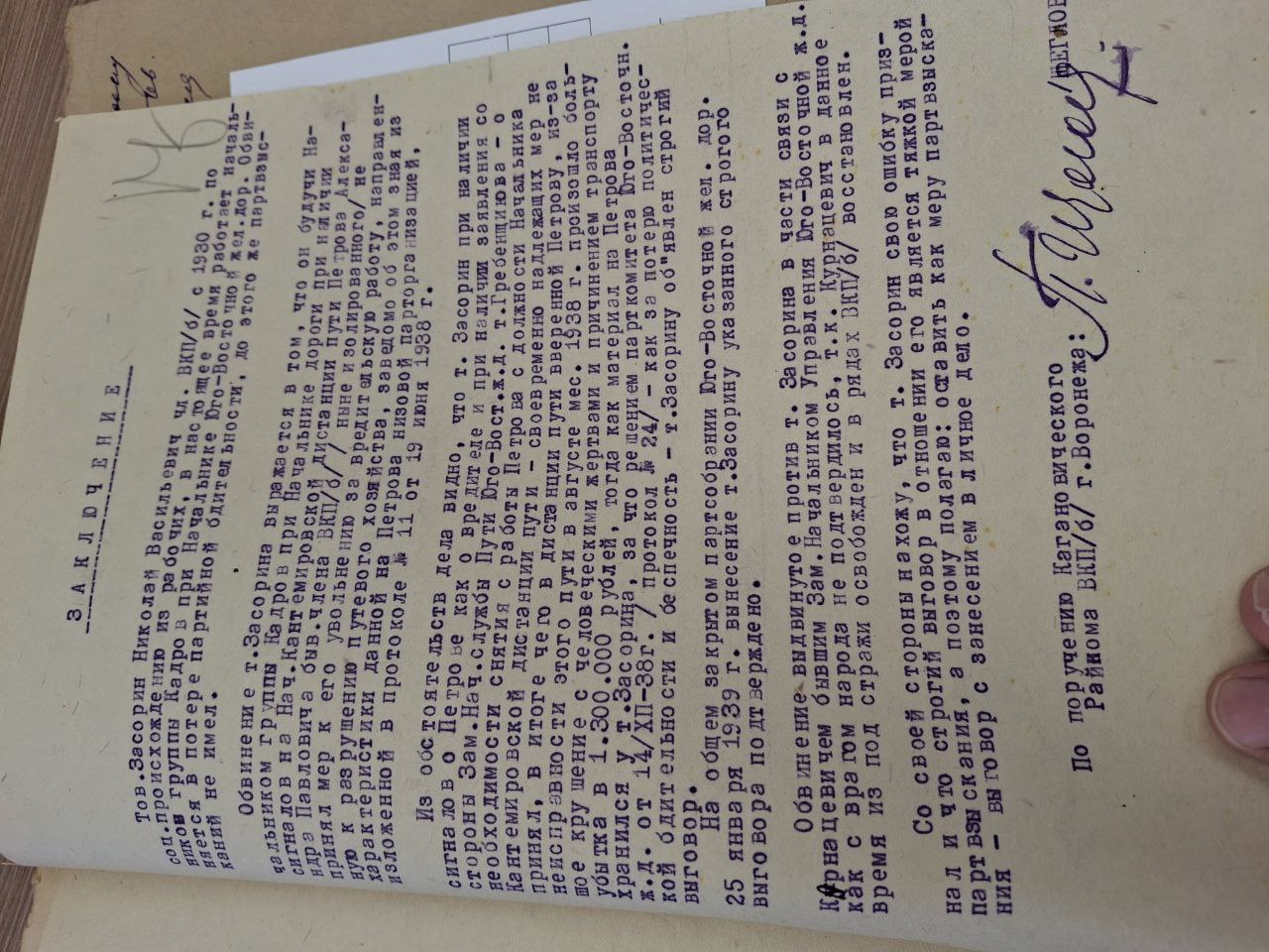

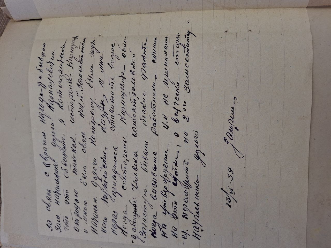

В контексте дополнительной информации, есть вот такой документ, нашли в своё время в архиве, не знаю на сколько он будет полезен.
Прикрепления: 52682612.webp (250.1 Kb) · 76516442.webp (240.0 Kb) · 06176293.webp (209.2 Kb) · 00077159.webp (190.8 Kb) · 78372131.webp (155.1 Kb) · 14536164.webp (211.5 Kb) · 22924137.webp (284.2 Kb) · 53888338.webp (266.3 Kb) · 67213043.webp (197.3 Kb) · 55259738.webp (208.8 Kb)
AgniWater71Дата: Воскресенье, 25 Января 2026, 14:13:28 | Сообщение # 2664
Сообщений: 21652
А партийные документы смотрели, раз номер партбилета известен?
Вроде должно быть в РГАСПИ, пример:
https://vk.com/wall-134291398_5136
В Вашем списке запрошенных архивов - РГАСПИ не вижу

Нет, именно в РГАСПИ не смотрела. У них на сайте есть отсылка на Воронежский архив, с пометкой, что первоначально нужно обращаться именно туда, но в нём нет информации. Напишу им на прямую тогда, спасибо.

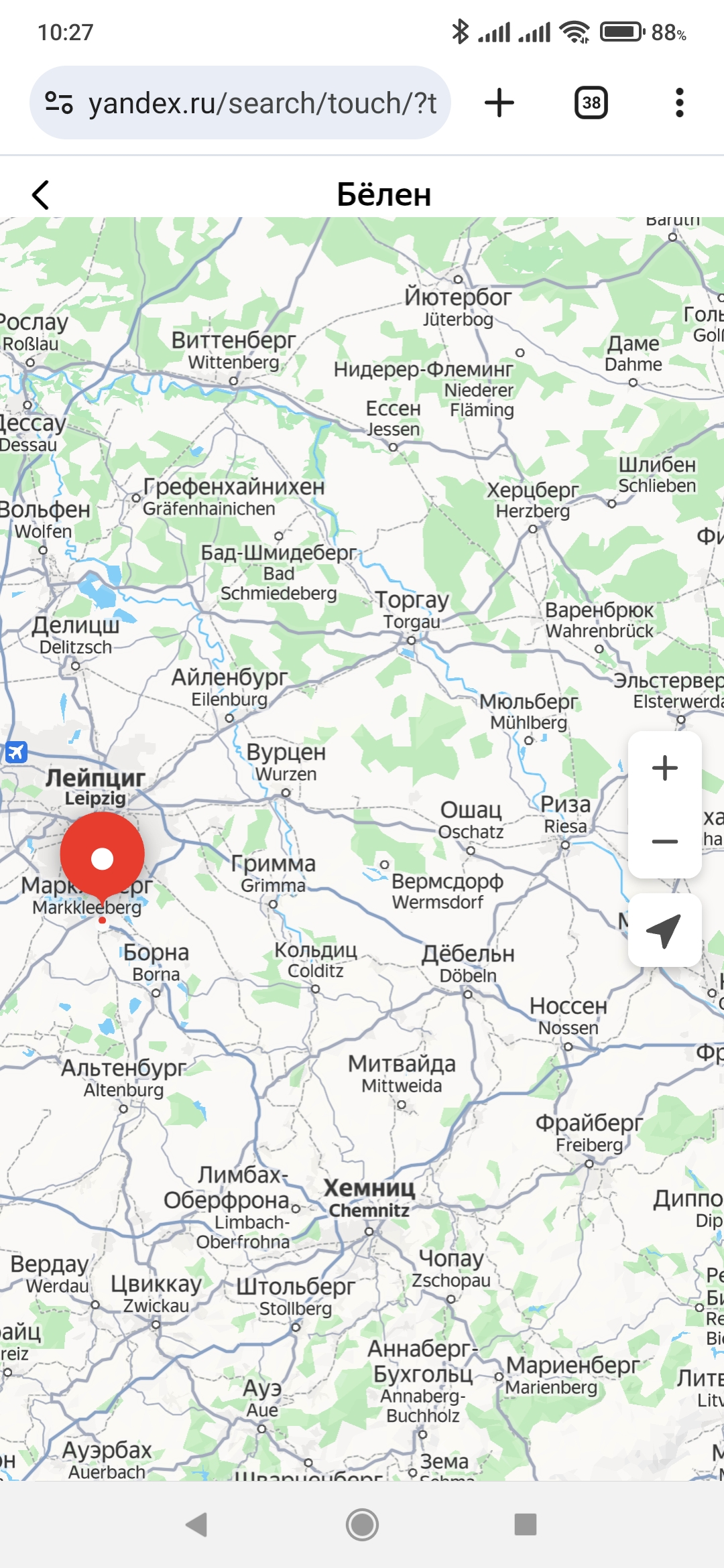

Если эти наши военнопленные, вероятнее всего, были освобождены американцами вблизи Лейпцига (в районе рабочей команды Бëлен или головного лагеря IV G Ошац) примерно в третьей декаде апреля 1945, то вполне закономерно, что были отправлены в советскую зону в Пирну, где прошли СПП 52 18 мая 1945. Географически вполне.
В конце войны немцы поступали с пленными по-разному, по обстоятельствам. Кого-то пытались угнать от линии фронта, вглубь Германии и Австрии, но не всегда. Многие пленные были освобождены нашими и союзными войсками примерно в тех районах, где и находились в рабочих командах.
По списку видим несколько пленных (Тариков, Ротарь, Харченко) из рабочих команд г. Бëлен, вблизи Лейпцига. Пирна (близ Дрездена) как близкий СПП вполне подходит.
Кстати, карты этих пленных, которые мы видим, были изъяты непосредственно в том районе, в картотеке одного из лагерей (вообще, они должны были храниться в Ошаце) или поблизости (если были неудачные немецкие попытки эвакуировать картотеку).
Бëлен, Ошац, Лейпциг
Лейпциг и Пирна

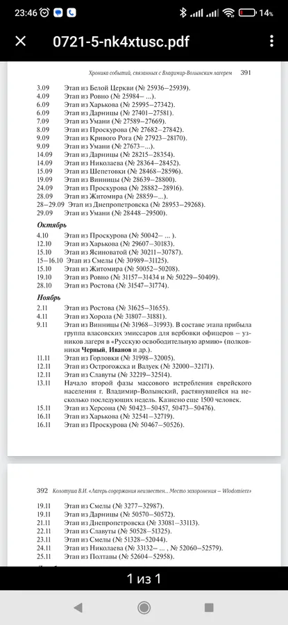

Это информация из книги В.И. Колотуши, которая была написана по итогам работы Форума про этот лагерь
Колотуша В.И.
«Лагерь содержания неизвестен… Место захоронения – Wlodomierz».
История одного из лагерей советских военнопленных
2018. 440 с.
Василий Иванович (ник Фадлан) ушёл из жизни, но книгу вроде бы ещë можно приобрести
https://www.ozon.ru/product....9089717
https://www.wildberries.ru/catalog/329651876/detail.aspx
Военнопленным заполняли карты и присваивали номера последовательно по прибытию в этот лагерь. У тех пленных, которые умерли во Владимире-Волынском, немцы затирали номера на картах и отсылали карты в службу учёта вермахта в Берлин (в службу WASt); после Победы эти карты привезли в СССР. Номера затирали, потому что они считались "временными", пока пленный не доехал до рейха.
На картах пленных, которые убыли из Владимира-Волынского, номера сохранились, что позволило примерно восстановить систему номеров по этапам, путëм дооолгого сличения карт. Это был колоссальный коллективный труд
Прикрепления: 2792673.webp (179.5 Kb)
