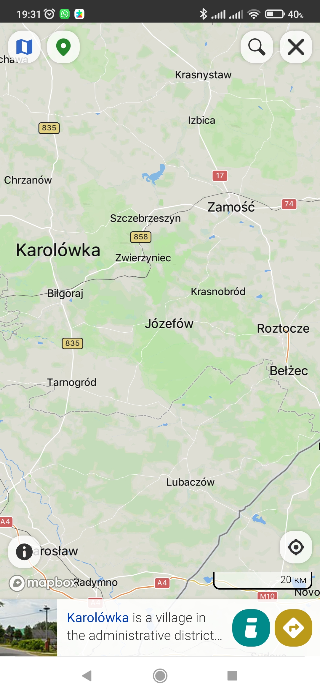

| Расстояние от Karolówka до Zamość составляет 24,8 км

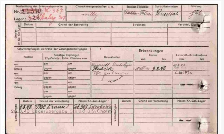

| Есть у меня подозрение, что подчинявшийся сначала шталагу 307 (Деблин) Kgf. Res. Lazarett Скробов - с 25.08.1943 переподчинили шталагу 319 (Хелм)
https://obd-memorial.ru/html/info.htm?id=300544300&p=2 Фистин
 Lagerübergabe "передача лагеря"
Аналогичная запись https://obd-memorial.ru/html/info.htm?id=300559845&p=2 Федюшин
https://obd-memorial.ru/html/info.htm?id=300559384&p=2 Фролов
https://obd-memorial.ru/html/info.htm?id=300585272&p=2 Гриднев
У всех туберкулëз.
Фотографировали в Скробове???
Аналогичные регномера с буквой L (N)/307 встречаются в теме "Родившие и рождëнные в немецком плену", и именно по лазарету Скробов, и также есть запись про Lagerübergabe https://www.sgvavia.ru/forum/259-4441-1 например: https://obd-memorial.ru/html/info.htm?id=272160182&p=2 Королëва

| Цитата AgniWater71 (  ) Lagerübergabe "передача лагеря"
Вначале рождается правильная версия. В последующем каждое новое доказательство лишь подтверждает первичную версию.
