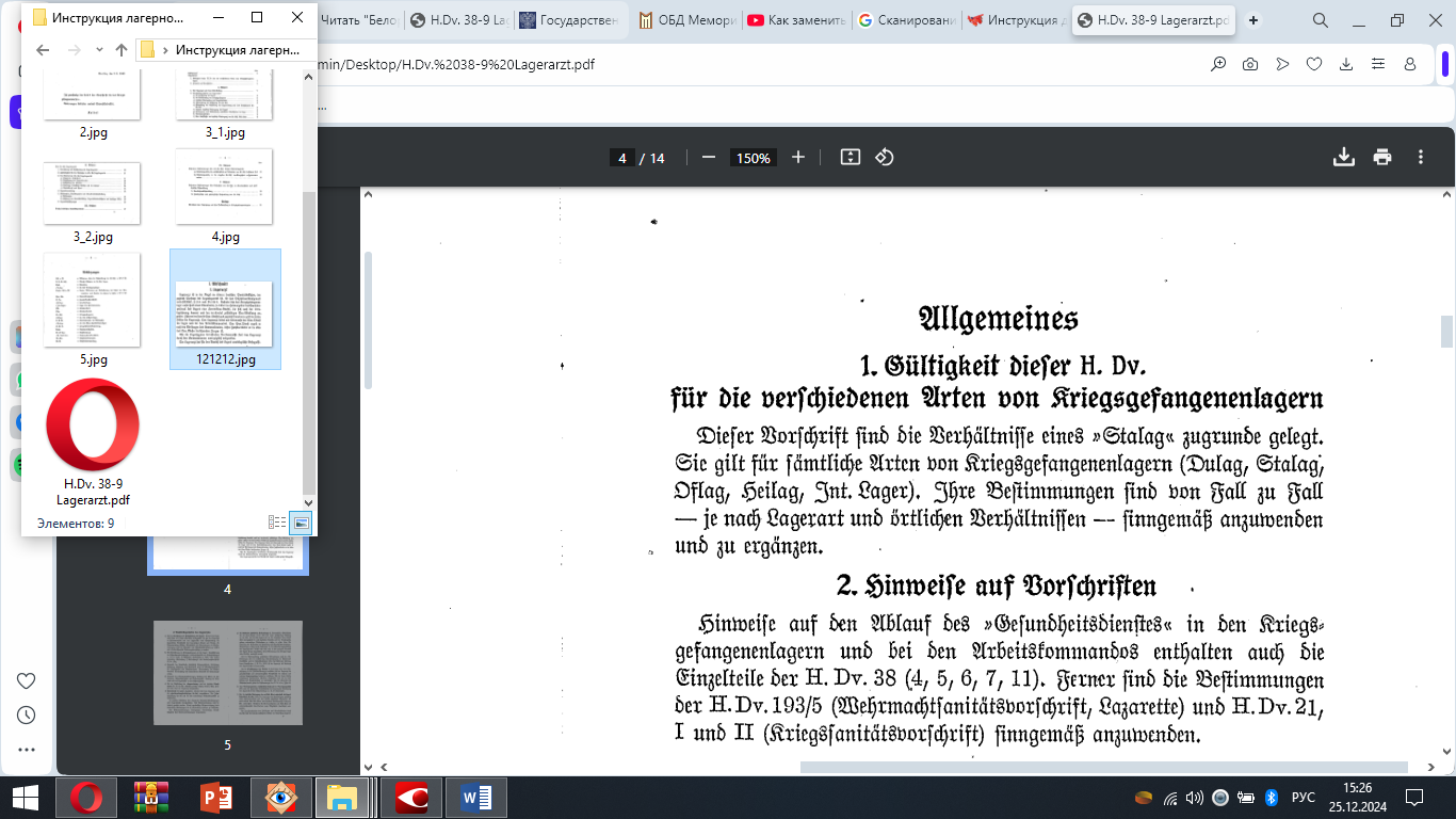

doc_byДата: Воскресенье, 05 Января 2025, 10:37:36 | Сообщение # 18
Сообщений: 6514
AgniWater71,
Цитата AgniWater71 ()
Док,
почему-то по шталагам 385 и 312 в Донбассе (сентябрь 1942 г.) - вообще врачи не упоминаются:
https://www.sgvavia.ru/forum/259-12198-972088-16-1727632982 шталаг 312
https://www.sgvavia.ru/forum/79-1197-972087-16-1727632847 шталаг 385 1 стр.
https://www.sgvavia.ru/forum/79-1197-976282-16-1730568300 2 стр.
Из Инструкции видно, что она универсальная для всех типов лагерей.
Общие сведения
1. Действие данного наставления для различных типов лагерей для военнопленных
Настоящее положение основано на условиях «шталага». Оно применяется ко всем типам лагерей для военнопленных (Дулаг, Шталаг, Офлаг, Хайлаг, Международный лагерь). Его положения варьируются от случая к случаю - в зависимости от местных условий - должны применяться и дополняться соответствующим образом.
Следовательно лагерный врач должен быть во всех лагерях.
Отсутствие лагерарцта в списке любого лагеря говорит лишь о том, что физическое лицо врача на данный момент отсутствует, хотя должность по штатному расписанию имеется.
Дулаг 126, Шталаг 352 - имею полные списки воинских частей. В Дулаге 182 в 1942 г.- лагерный врач тоже имелся.
Т.е. по Инструкции лагерный врач должен быть в наличии обязательно, но если сегодня нет (убит), то завтра будет(пришлют).
