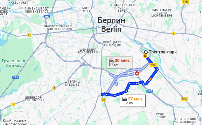

Это не благодарное и не надежное дело искать настоящую могилу через увековечивание на БМ. Вот пример как убитого 25 апреля 1945 и похороненного в Берлине Мариендорф увековечили в Приморске Калининградской области. Хотя по ЖБД 91 инж-сап бат. 36 ИСБр 1 Укр.фр. в это время строил переправы через канал Тельтов в Берлине. Вот оно увековечивание 2014 года при доступе к ОБД. Сейчас кто-то под такой пример всех остальных из Мариендорфа в Калининграде увековечит.

Да, Сергей, согласна. Встречала такого много. И эту группу из "Восточной Пруссии" тоже сейчас видела.
Я просмотрела сейчас 40 человек на наличие списков захоронения (по той ссылке начала от №101). Так, вот на 40 просмотренных "Мари*ндорф" нашла 6 захороненных в Трептов-парке. Пока ни одного воина не попало в захоронении Тиргартен.
Да, еще найденных по Трептов-парку надо смотреть, когда "захоронили", если в 1970-2015 гг. по заявлениям родственников, то это разнесли, а не захоронили.
Дальше буду смотреть, когда похолодает. Но это действительно неблагодарное дело. Разве что на будущее (неблизкое будущее), чтобы наше Посольство в Германии изготовило дополнительную таблицу с именем Сава(о)сюка С.П. и Спиридонова И.С. и др., либо в Трептов-парке, либо в Тиргартен.
В Германии особенно тяжело искать, а в Берлине тем более. Поиск захоронения в Берлине у меня впервые. Это родной брат мужа двоюродной бабушки. Из трех воевавших братьев Савосюков двое погибли.

СаняДата: Среда, 09 Июля 2025, 17:13:30 | Сообщение # 10
Трептов-парк
Прикрепления: 6748057.webp (268.4 Kb)

СаняДата: Среда, 09 Июля 2025, 18:33:06 | Сообщение # 12
Валентин,
Трептов Парк от Мариендорфа в 9 км
Тиргантен от Мариендорфа в 13 км
Каждая дивизия отдельно могла переносить на любой из этих мемориалов.
