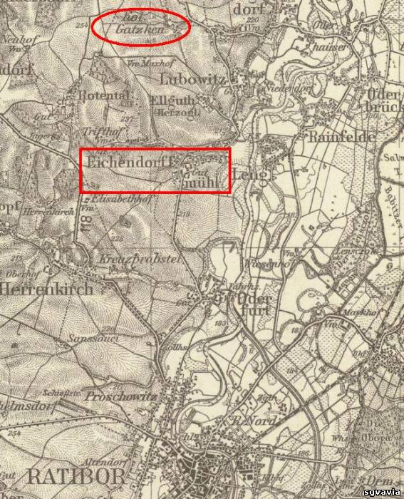

ВалентинДата: Понедельник, 09 Августа 2021, 14:41:59 | Сообщение # 115
Сообщений: 8172
Цитата VladKorr ()
Сравнивая схему со старыми картами и схемами других захоронений, пришёл к выводу, что это место
https://www.google.com/maps....sharing
Но так ли это?
у меня также получилось
конвертация в Яндексе на сайте Память Народа
https://pamyat-naroda.ru/warunit/60%20%D0%90/
VladKorrДата: Понедельник, 09 Августа 2021, 15:43:55 | Сообщение # 116
Спасибо.
На сайте Память Народа был, но не дошёл до совмещения исторических карт и современных.
