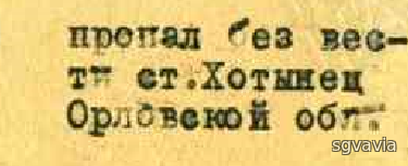

trofim-30299Дата: Пятница, 09 Июня 2023, 15:51:06 | Сообщение # 8
Сообщений: 108
Мокрецов Анатолий Михайлович имеет первичное.
https://obd-memorial.ru/html/info.htm?id=62707433
Фамилия Мокрецов
Имя Анатолий
Последнее место службы п/п 35718-г
Воинское звание сержант
Дата выбытия 20.07.1943
Место выбытия Орловская обл., Хотынецкий р-н, ст. Хотынец. Нет , он не считается погибшим , а пропавшим б/в

Цитата trofim-30299 ()
Нет у с-та Мокрецова ПМЗ, в Донесении - место выбытия - ст. Хотынец, пропал без вести
По плену не проходит. Можно запросить немцев по плену и на основании их ответа, что по плену не проходит и домой не вернулся, можно просить увековечить в Хотынце.
Имхо. Приложив ещё ЖБД с описанием боев.
По другому сгоревших в танках никогда не увековечить. Военкоматы должны пойти на встречу.
Лежат парни ведь в Хотинце, хоть и не опознанные на момент составления донесения.
