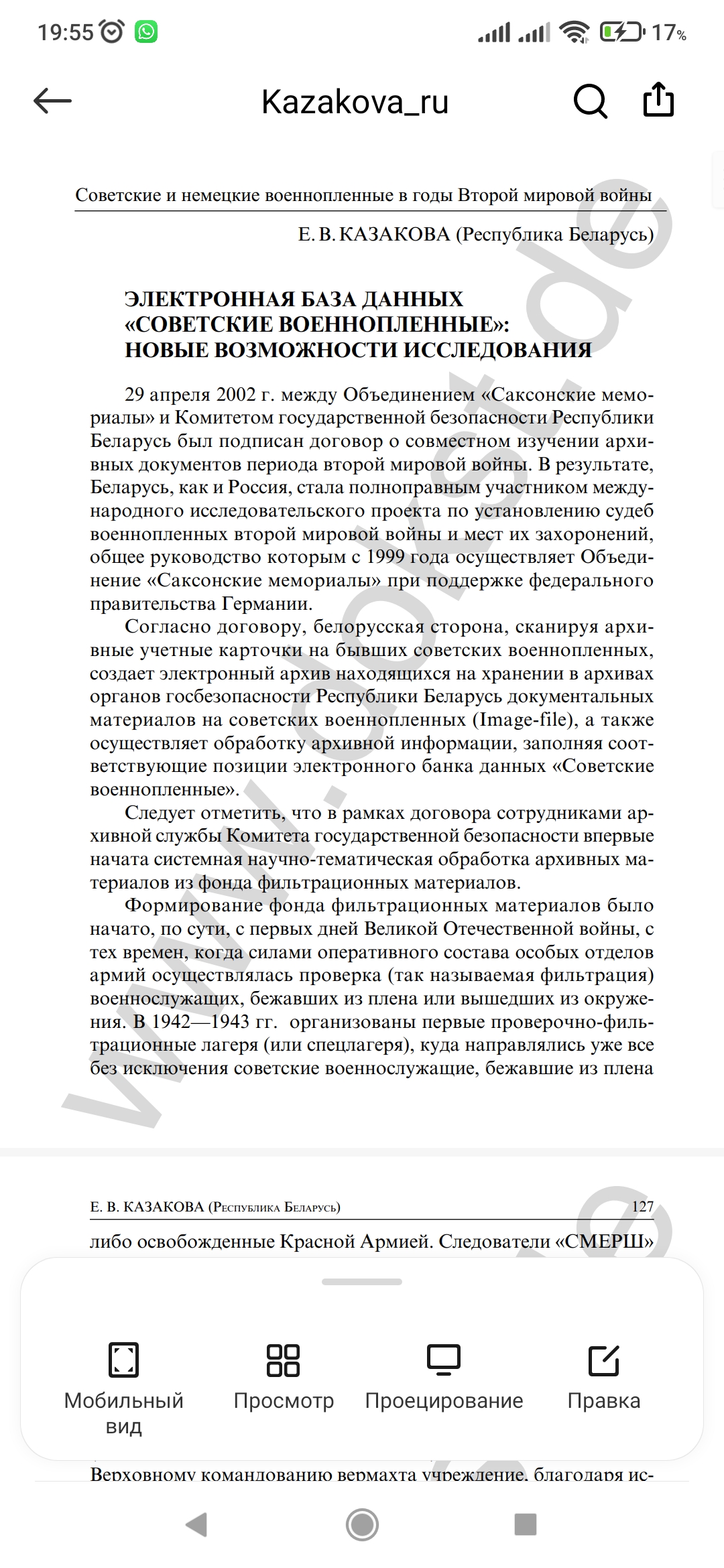

19 июля 1944 года большая группа заключенных была отправлена ​​в Шталаг III A в Луккенвальде.7
(Ссылка:
7. Kazakova, “Elektronnaia baza dannykh ‘Sovetskie
voennoplennye,’” p. 143 )
С августа по ноябрь 1941 года лагерь находился
в Смоленске (9c); с конца ноября 1941 года по январь
1942 года — во Ржеве (9c), где заменил AGSSt 7; и с января 1942 года до середины 1944 года — в Борисове (ныне Борисов, Беларусь) (9b). Немцы расформировали лагерь в сентябре 1944 года.

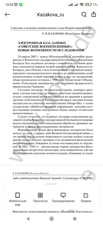

AgniWater71Дата: Суббота, 18 Октября 2025, 16:05:12 | Сообщение # 82
Сообщений: 21764
Цитата AgniWater71 ()
Ссылка:
Казакова Е.В.
В качестве примера систематизированы электронные дан-
ные, касающиеся военнопленных, получивших опознавательные
номера в 240 дулаге (с 1942 г. находился в г. Борисове Минской
области). Анализ данных на 15 чел. позволил установить, что с 14
по 26 июня 1944 г. (самая ранняя дата пленения и самая поздняя
дата поступления военнопленных в лагерь) в пересыльный лагерь
240 поступило не менее 1062 чел. (№ 14209 минус № 13147), как
военнослужащих, так и гражданских лиц, уроженцев Минской об-
ласти, большинству из которых было по 14—18 лет (год рождения
с 1926 г. по 1930 г.). 19 июля 1944 г. большая группа военноплен-
ных 240 дулага была направлена в шталаг III A (Люкенвальде).
Среди документов на 15 человек — лазаретная карточка пар-
тизана Воробьева Николая, из которой следует, что с 24 ноября
по 18 декабря 1944 г. он находился в лазарете для военнопленных
шталага III A (приложение 3). Сопоставительный анализ дан-
ных позволяет утверждать, что Воробьев Николай попал в плен
приблизительно 21—27 июня 1944 г., а 19 июля 1944 г. в составе
большой группы военнопленных был направлен в шталаг III А.
Прикрепления: 4518585.webp (1011.2 Kb)
