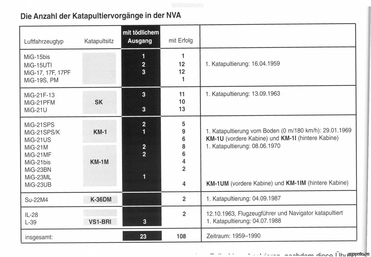

RA3DCSДата: Понедельник, 30 Августа 2010, 13:04:02 | Сообщение # 57
Сообщений: 691
Даже самые надежные средства спасения не могут 100% гарантировать спасения жизни летчика. Вот данные по Германии с 1959 по1990 из 108 катапультирований 23 со смертельным исходом.

КацперскийДата: Понедельник, 30 Августа 2010, 16:18:43 | Сообщение # 58
Сообщений: 9267
Quote (Саня)
тем больше спирта
Ну да, это на деле хреново happy
Quote (Саня)
стоят кресла К-36ДМ первой серии
Quote (Саня)
Вообще на ДМ второй серии было много изменений
Ещё одно отличие. На первой серии экипажам было надевать снаряжение ИПС-72. На второй серии оно было уже встроенным.
Quote (RA3DCS)
Там не указана причина гибели. Кресла были надёжными (ну за исключением СК), а вот условия катапультирования не всегда отвечали требованиям безопасности. На первых креслах (на МиГ-15) вообще лётчик вручную должен отделиться от кресла, иначе погибал. А что если потерял сознание? Вот так вот.

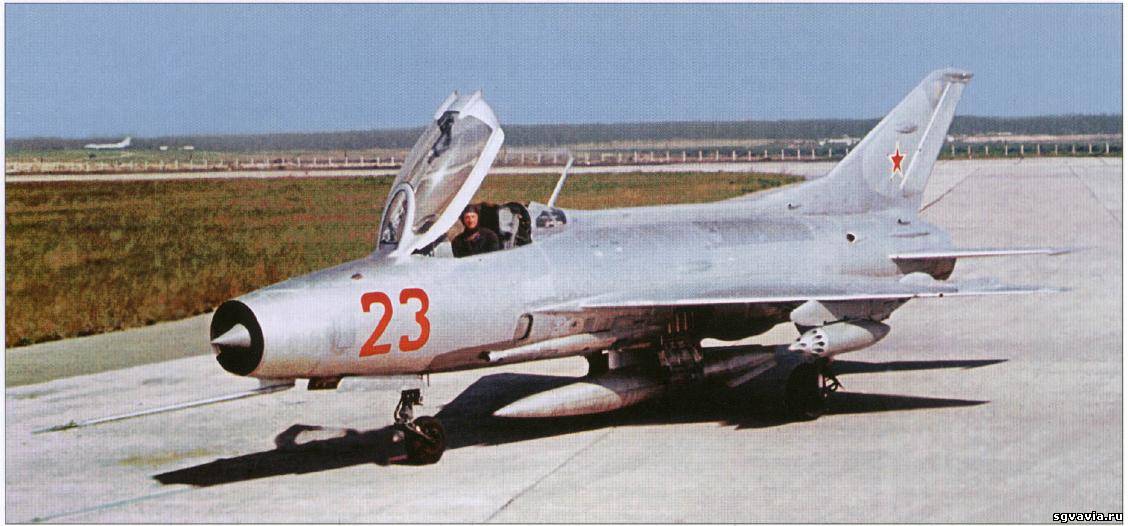

Радек, На МиГ-21Ф м МиГ-21Ф13 первых серий (на которых на фонаре были замки временной задержки) были катапультные кресла со шторкой. По этим креслам нет никакой информации?

Quote (RA3DCS)
Саша, конечно есть. Я выше его выкладывал:
http://www.sgvavia.ru/forum/32-117-47865-16-1283117144

RA3DCSДата: Понедельник, 30 Августа 2010, 19:20:42 | Сообщение # 66
Сообщений: 691
Quote (Кацперский)
Да действительно! Что-то я его пропустил. Прошу прощения!!!
