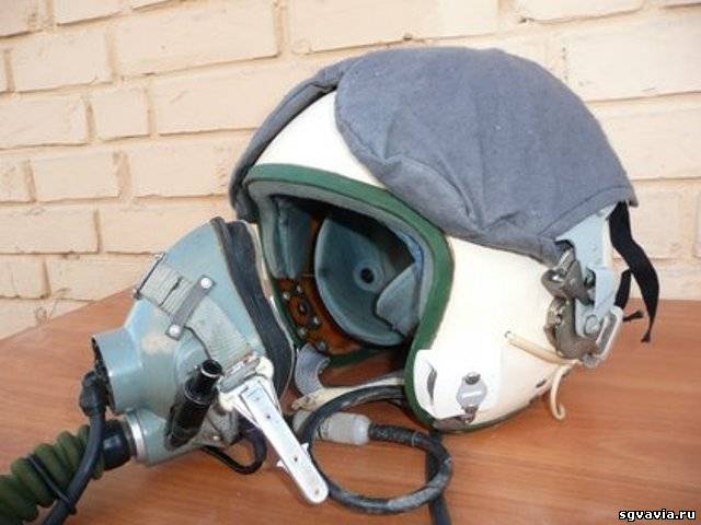

| Вот такой вот, на каком кресле такое могло подключатся? Добавлено (21 Февраль 2011, 11.49.46) ---------------------------------------------  Добавлено (21 Февраль 2011, 11.55.07) --------------------------------------------- Спасибо, интересная информация, тебя найти на скайпе возможно? Сильно вопросами заваливать не буду

| Гость, Такую можно на любом кресле подключить.
| Саня | Дата: Понедельник, 21 Февраля 2011, 12:00:53 | Сообщение # 110 |
| Гость, Кстати,очень удобный переходник!Кислородный прибор сам пристегивается к лямке поясного притяга и практически лежит на левой ноге.Такой угловатый штуцер уменьшает изгиб шланга.

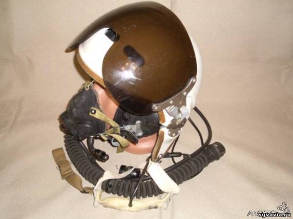

| Спасибо шайтан уже от двоих услышал, значит правда. А ты такие маски когда нибудь видел?

| Маски, как маски, не вижу большого интересса к ним. Саня правильно писал, что все соединения должны на катапультном кресле в куче быть, для этого ОРК существует на кресле. А такой разброс в проводах и шлангах возможен где нить в ВТА, ДА или баррокамерах (спецмашинах). Честно не видел такого подсоединения.
