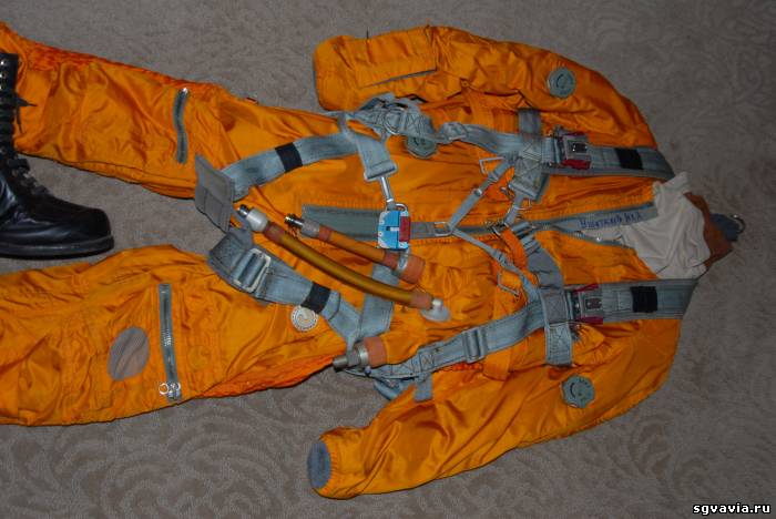

| Олег_, Костюм Юры Ушакова!Если конечно не однофамилец! Он служил в Жагани у нас в конце 70-х,а вот куда дальше уехал служить не знаю,но можно уточнить.
| Саня | Дата: Среда, 23 Февраля 2011, 10:39:10 | Сообщение # 142 |
| Олег_, Фотографию размещу с увеличением : По поводу кольца! Это крепление кислородного прибора как раз.Летчики пользовались креплением,которое было на лямке поясного притяга кресла,но могли летать в таком костюме и на других типах самолетов,где такого крепления на лямках не было,вот тогда им надо использовать крепление на самом костьме:
| Олег_ | Дата: Среда, 23 Февраля 2011, 11:37:01 | Сообщение # 143 |
Сообщений: 25
| А такого прибора ни у кого нету на продажу?
| Саня | Дата: Среда, 23 Февраля 2011, 12:08:27 | Сообщение # 144 |
| Кислородный прибор КП-52,это уже прошлый век. http://respiromosskva.ru/shop/419283/419297.html Сейчас идут КП-129 и КП-130 нового поколения! http://www.kampo.ru/product....130.php http://www.kampo.ru/product....129.php
| Олег_ | Дата: Четверг, 24 Февраля 2011, 01:06:37 | Сообщение # 145 |
Сообщений: 25
| А мне как раз и надо прошлый век

| А что за шланг висит на левом плече, который короткий? И куда он подсоединяется? Мысли, мысли...
| Саня | Дата: Понедельник, 28 Февраля 2011, 14:22:17 | Сообщение # 157 |
| Шайтан, Quote (Шайтан) А что за шланг висит на левом плече, который короткий? И куда он подсоединяется? Мысли, мысли.. Он и у тебя на фотке присутствует.Это как раз шланг ,который подсоединяется к маске для копенсации меняющегося давления в маске дыхательной смеси и подтягу маски к лицу при выдохах и вдохах. Для этого в защитном шлеме с тыльной стороны встроен резиновый мешок. При выдохе летчика ,часть давления идет в этот мешок,тем самым сохраняя притяг маски к лицу.

| Обьедененный разьем коммуникаций (ОРК)на кресле,куда все эти шланги от костюмов и подсоединяются
