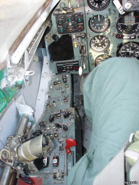

Коллеги подскажите такой вопрос:
Говорят на простых Су-25 не было автопилота.
Насколько верно это утверждение.
Судя по этому фото это скорее всего фантазии музейных работников.
Прикрепления: 1745640.jpg (61.1 Kb)
Александр
Сообщение отредактировал RA3DCS - Понедельник, 29 Октября 2012, 20:25:38
СаняДата: Понедельник, 29 Октября 2012, 20:26:01 | Сообщение # 2
RA3DCS,
Автопилот по логике еще у Икара был, как же без него домой попасть?!))
RA3DCSДата: Понедельник, 29 Октября 2012, 20:28:48 | Сообщение # 3
Сообщений: 691
Автопилот поди еще у Икара был,как же без него домой попасть?!))
Да я вот тоже думаю что должен был быть, а говорят НЕТУ!

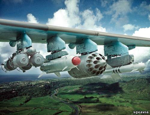

Смертельный груз
Су-25 оснащен 10 узлами внешней подвески, расположенными под крылом. Два ближних от законцовок крыла предназначены для управляемых ракет «воздух–воздух», а на остальных восьми узлах, с нагрузкой по 500 кг на каждый, может быть навешено различное наступательное вооружение: бомбардировочное (8 авиабомб различного назначения калибров 500, 250, 100 кг, или 32 бомбы калибра 100 кг на балочных держателях МБД2-67У, или 8 контейнеров КМГУ-2 для минирования, или 8 бомбовых кассет РБК-250, РБК-500); неуправляемое ракетное (256 неуправляемых авиационных ракет (НАР) С-5 калибра 57 мм, или 160 НАР типа С-8 калибра 80 мм, или 40 НАР типа С-13 калибра 122 мм, или 8 НАР типа С-25 калибра 266 мм, или 8 НАР типа С-24 калибра 240 мм); управляемое ракетное (2 ракеты «воздух–воздух» Р-60, Р-60М на внешних пилонах, 4 ракеты «воздух–поверхность» Х-25МЛ, С-25Л, или 2 ракеты Х-29Л с полуактивными лазерными головками наведения, или 4 ракеты Х-25МТП c тепловой головкой самонаведения)

СаняДата: Вторник, 30 Октября 2012, 21:08:38 | Сообщение # 9
RA3DCS,
Если на первых сериях вообше не было бустеров, то какой автопилот мог быть? Он чем там управлять мог?
RA3DCSДата: Вторник, 30 Октября 2012, 21:14:53 | Сообщение # 10
Сообщений: 691
Если на первых сериях вообше не было бустеров,то какой автопилот мог быть?Он чем там управлять то мог?
Бустеров не было на опытной машине в серии бустера вроде уже были.
Александр
СаняДата: Вторник, 30 Октября 2012, 21:16:57 | Сообщение # 11
RA3DCS,
Решили в 83 году написано,а до 83 года бустеров не имели.

Вы ошибаетесь, это кабина Су-17 или Су-22, обратите внимание на тумблер изменения стреловидности крыла (справа сверху) 16-откл.-63. Правда руд ползунковый я не встречал, но двигатель то один.
