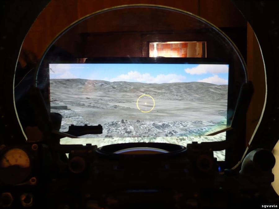

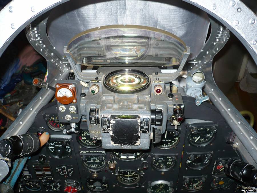

Начинаю подключать свою «железку» к авиасимулятору. Начинаем с простого к сложному. Сигнальная лампа Захват, сейчас она загорается независимо, что мы захватили : помеху, землю, воздушную или наземную цель, а как должно быть на самом деле при работе с СРД-5?

Влад а ты в совнем прицеле не пробовал задействовать ручку установки базы цели?
Александр
VladmodeДата: Среда, 26 Декабря 2012, 13:29:26 | Сообщение # 35
Сообщений: 103
Пока ещё ничего не подключал . Но мысль есть . Если Стасик вытащит из сима переменную "дальность до захваченой цели" , то можно завязать и отработку ввода дальности (ручкой на РУДе ) в прицел и захват , и отработку дальности на шкале прицела. Т.е. смоделировать нормальную работу прицела . Только вопрос в реализации режима "ГИРО" (ведь тут завязано всё на плавающем зеркале ) и адекватном восприятии изображения сеток прицела . Думаю без линзы Френеля не обойтись . Какие Ваши мысли , коллега ? :)
Сообщение отредактировал Vladmode - Среда, 26 Декабря 2012, 13:31:55
RA3DCSДата: Среда, 26 Декабря 2012, 13:37:36 | Сообщение # 36
Сообщений: 691
Так эти все параметры есть.
lRaero = math.floor(item.DLZ.RAERO) -- абсолютная максимальная баллистическая дальность полета ракеты
lRpi= math.floor(item.DLZ.RPI)-- максимальная дальность пуска по неманеврирующей цели
lRtr= math.floor(item.DLZ.RTR)-- максимальная дальность пуска с учетом маневра цели
lRmin= math.floor(item.DLZ.RMIN)-- минимальная дальность пуска
lTrgDist= math.floor(item.target.distance) -- дистанция до цели
Лампы "Захват" "Выход" "ПР" уже работают. Даже прибор дальности показывает расстояние.
Только родные сетки нет смысла применять в симуляторе, на таком маленьком расстоянии они совершенно неэффективны. проще оставить сетку на экране от симулятора.
Александр
VladmodeДата: Среда, 26 Декабря 2012, 13:53:01 | Сообщение # 37
Сообщений: 103
Да , про данные я не знал , т.к. пока не занимаюсь процессом оживления . А про целесообразность использования сеток прицела : думаю можно вертикально , за отражающим стеклом прицела установить таких же размеров линзу Френеля - и тогда для этой зоны , думаю сетки будут в адеквате :) Конечно может не очень удобно будет , но зато родные сетки :)

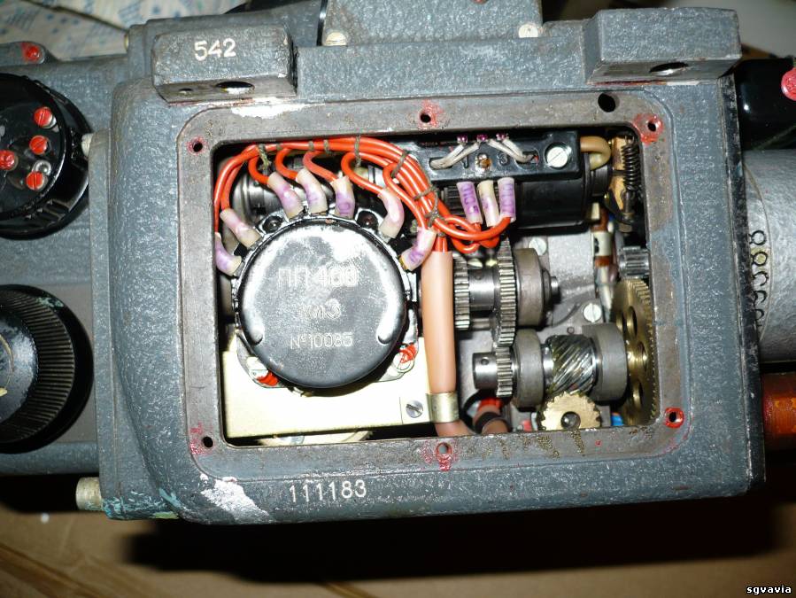

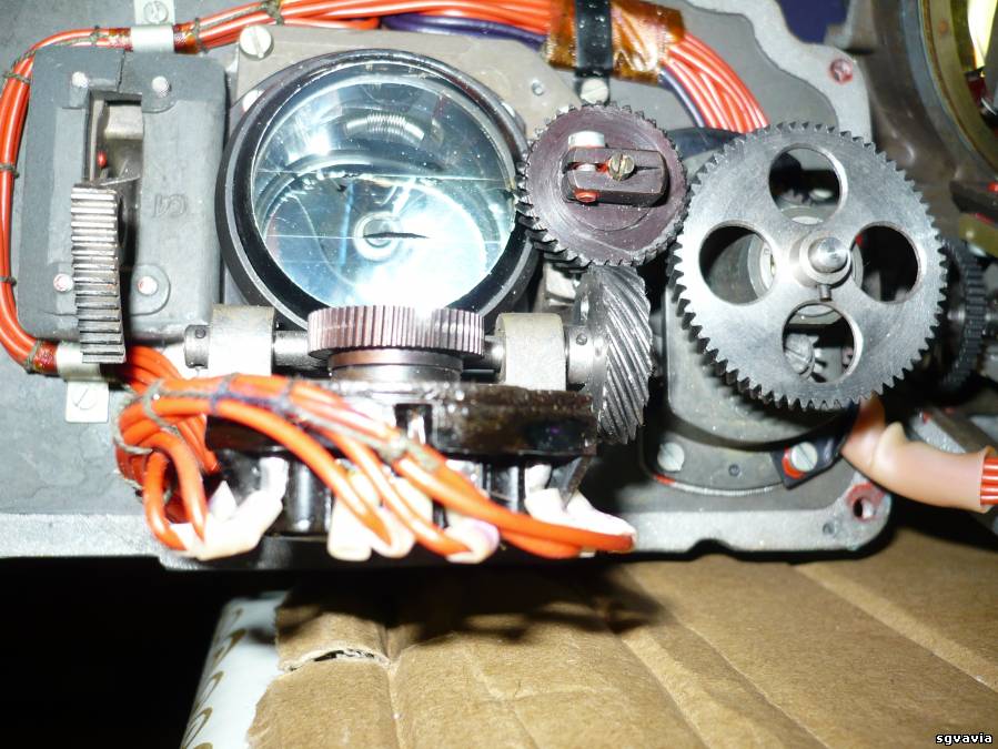

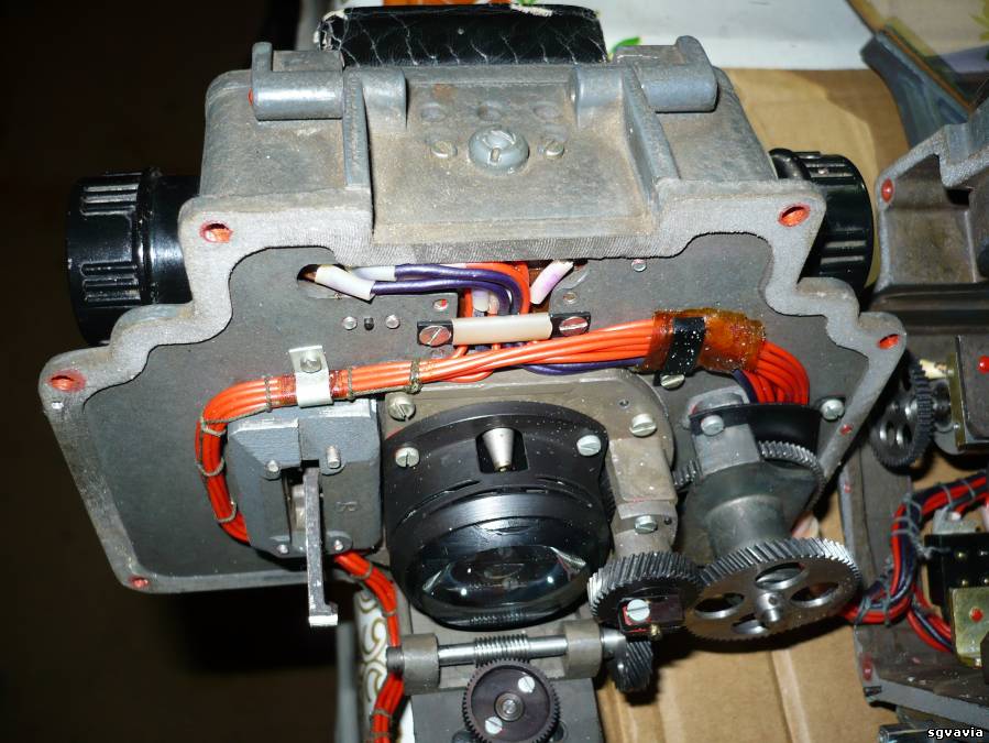

Влад, а в АСП ПДФ как управляется дальность?
В АСП 5НД простая механика электромотор крутит механизм, а электромуфты переключают вращение с прямого на реверс, плюс потенциометр в обратной связи.
Прикрепления: 7495531.jpg (87.5 Kb) · 8489987.jpg (94.8 Kb) · 7770672.jpg (107.4 Kb)
Александр
VladmodeДата: Среда, 26 Декабря 2012, 20:58:40 | Сообщение # 39
Сообщений: 103
Да в принципе так же . Отдельно ещё стрелка по шкале дальности бегает (двигатель + потенц).
