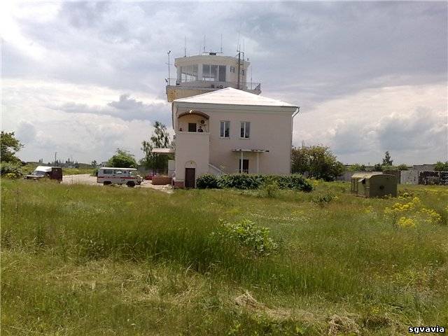

станиславДата: Четверг, 01 Декабря 2011, 20:35:41 | Сообщение # 128
Сообщений: 360
КДП построено в 1954г. аэр. Лиманское. Диспетчерский РЛС, обзорный РЛС, выносные индикаторы; ДРЛ 2км,16км,32км, ОРЛ 120км +индикатор АРП, радиодальномер РД-2(позже составная часть РСБН), курсоглисадные маяки, (двойной комплект на основн.направлении с автаматическим резервированием в т.ч. приводные р/cт, мрм,). КНС-1. ПРЦ с УКВ и КВ аварийными р/cт. с питанием от аккум. в здании КДП, Передающий РЦ с р/cт УКВ и КВ 1500м от КДП. Светотехника Свеча-1. Аварийная эл.ст. 3 генератора по 250ква. Все объекты с автономными эл.ст. Дистанционное управление и контроль работы всех объектов с КДП, вплоть до огней ЗОЛ на ДПРМ.
Рабочие места техника КДП (позже деж по связи), РП, Штурмана, системы проводной связи. Мебель КДП Рижской мебельной фабрики.
Всё по проекту и монтаж гражд. организац. Предусмотренна возможность переноса оборудования и Рук.полётов в подвальное помещение. Напомню это 1954год, ВПП 80х2500м.
Прикрепления: 0226267.jpg (68.3 Kb)
P.S. Нечесов Станислав Георгиевич умер осенью 2014 г.
КацперскийДата: Суббота, 03 Декабря 2011, 16:58:12 | Сообщение # 129
Сообщений: 9267
станислав, благодарю Станислав Георгиевич! Отличное оборудование по тем временам!
Quote (станислав)
ДРЛ 2км,16км,32км
Насколько понимаю было принято ставить индикаторы для одновременного отображения картинки в разных масштабах?
Всем благодарен за участие.
станиславДата: Суббота, 03 Декабря 2011, 18:45:47 | Сообщение # 130
Сообщений: 360
Кацперский, Так точно, 2км. зона руления. 16км. посадка. 32км. подход. 3 оператора каждый на свою зону. СПЦ тогда ещё не придумали и 2км было забито местниками. РСП тогда не было. ДРЛ наследие амеров, 16-32, это 10-20миль. Основа- магнетрон,сам вч блок амеровский прицел В-29, на его основе прицелы на ИЛ-28, ЯК-25, ДРЛ-1, посадочный РСП-4, РСП-5,6,7. Отличие в антенных системах и др. прибамбасах. За спиной у РП сидело 5 операторов.
АРП-11 на вооружение не поступал, пошли другие варианты.в Пока я был в Польше была создана "Пеленгационная база" из 3х пеленгаторв УКВ завязанных коммуникациями между собой Тирасполь, Одесса, Маркулешты выдававших местоположение автоматически по 3м засечкам. Просуществовала до 91-92г. но пощупать её мне не пришлось.
