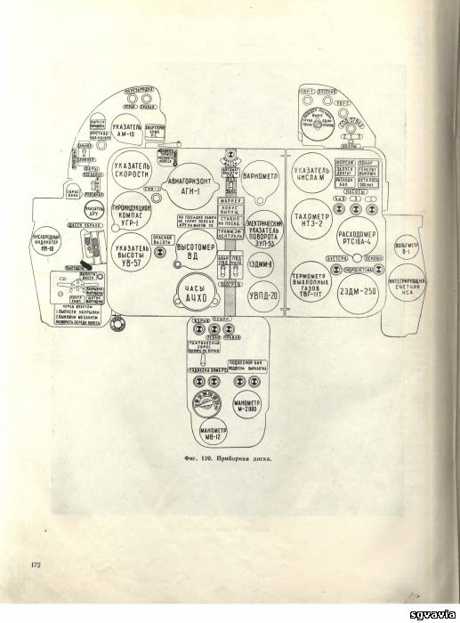

RA3DCSДата: Пятница, 18 Ноября 2011, 13:46:49 | Сообщение # 58
Сообщений: 691
Quote (Саня)
Значит авиагоризонт мог и стоять такой?
АГИ-1 был еще на МиГ-21Ф, первых сериях МиГ-21Ф-13 и во второй кабине МиГ-21У.
Прикрепления: 7825922.jpg (43.0 Kb) · 3490042.jpg (37.6 Kb)

RA3DCS,
У тебя на схеме написан Компас УГР-1.На фотке Радека они воткнули вместо него радиокомпас,видно поняли только что компас,а какой без разницы! :D
А может он там и стоял?

КацперскийДата: Пятница, 18 Ноября 2011, 18:29:21 | Сообщение # 64
Сообщений: 9267
Quote (RA3DCS)
Не на всех, стоял и АГД-1 (данные из "Самолёт МиГ-21 (тип 66). Особые случаи в полёте. Справочник").
Поправочка. Стоял во второй АГИ-1 - посмотрел внимательно рисунки, хотя ошибочно подписали его как АГД-1. Да и при отказе АГД-1 дано указание - в СМУ, да ночью пилотировать из второй кабины.

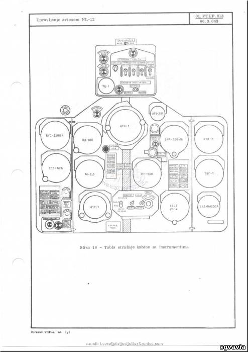

Тут не всё просто. Самолёты SBLim дорабатывались на базе боевых Lim-1 (МиГ-15) и Lim-2 (МиГ-15бис). УТИ были: SBLim-1, SBLim-2, разведывательно-корректировочные на их базе: SBLim-1Art, SBLim-2Art. На них во второй кабине убрали органы управления самолётом, установили складываемый штурманский столик. Часть из этих самолётов переделали вновь в УТИ - эта модификация получила обозначение SBLim-2M. А почему я написал что не всё просто. Потому что были и гибриды - носовая часть от SBLim-1, хвостовая от Lim-2 - эти самолёты тоже называли SBLim-2 (SBLim-2Art). Следовательно приборы на них могли быть разными. Мог стоять как АГИ-1, так и АГК-47Б. Про АГД-1 не слышал, но не исключаю, что устанавливались. Фото с АГИ-1 есть. По поводу навигации - думаю что обычный ДГМК-3 стоял на всех с АРК-5 и МРП-48П.
