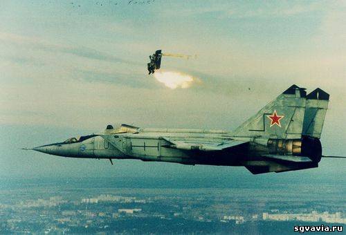

Я ищу фильма на котором видно выход кресел КМ-1.
Лучше всего с Миг-25.
я искал на youtube, но чегоничто не нашёл.

СаняДата: Четверг, 17 Февраля 2011, 11:19:29 | Сообщение # 3
Сообщений: 65534
Robertus,
вот,первый ролик с покиданием МИГ-25,персонально для тебя нашел!)))

Robertus_Дата: Четверг, 17 Февраля 2011, 12:10:41 | Сообщение # 5
Сообщений: 176
Ja znalazłem takie. Ale niestety to nie jest KM-1.

БекетДата: Четверг, 24 Марта 2011, 18:43:34 | Сообщение # 23
Сообщений: 612
рекорд высоты!
