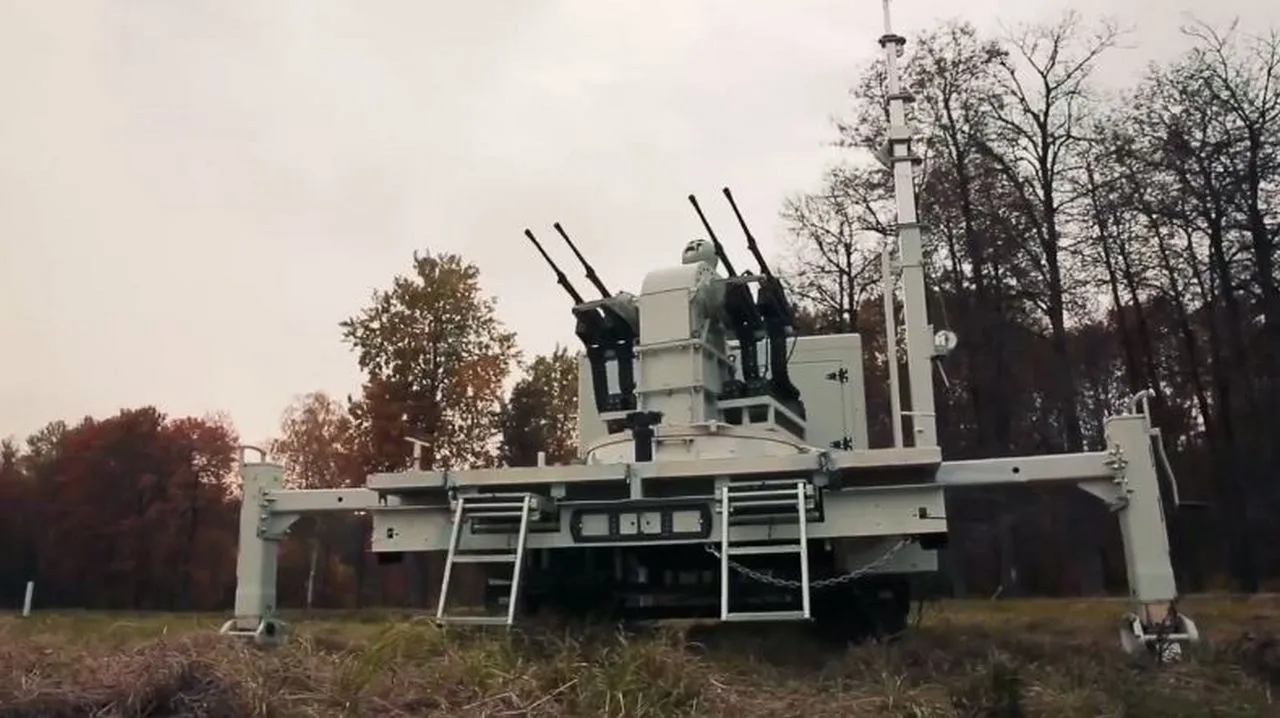

Третий слой — огневое поражение. Здесь у корпоративной охраны до недавнего времени было два инструмента: гладкоствольные ружья 12-го калибра с картечью и нарезные карабины. По низколетящему дрону на дистанции 50–100 метров дробовик работает приемлемо, особенно если стрелков несколько и они расставлены по сектору. Картечь даёт облако поражающих элементов, и попадание двух-трёх дробин в винт или в корпус вполне способно опрокинуть лёгкий БПЛА. С тяжёлым БПЛА сложнее, у него прочный планер из композитов, и одного попадания в крыло недостаточно. После закона о боевом оружии в этой картине появляются автоматы и пулемёты, появляется возможность вести по дрону плотный автоматический огонь, а не одиночные выстрелы из карабина или сноп картечи из дробовика.
Четвёртый слой пока в России выглядит экзотикой, но технически доступен. Дистанционно управляемые турели. Это бронированный модуль с пулемётом или автоматической пушкой, оптикой, тепловизором и электроприводами наведения. Оператор сидит в защищённом помещении и работает джойстиком. Подобные установки несложно собрать на базе серийных решений, и для нефтяной компании с её бюджетами это вопрос организационной воли, а не технологий.

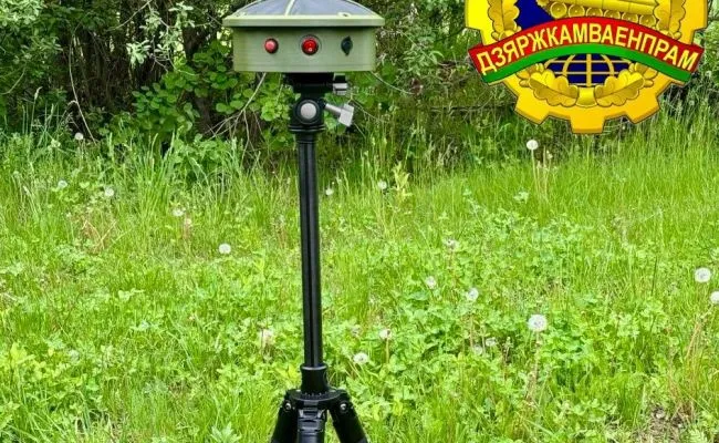

СаняДата: Вторник, 19 Мая 2026, 16:23:16 | Сообщение # 41
В Белоруссии сообщили о прорыве в системах обнаружения беспилотников
В Белоруссии произошел «прорыв в обнаружении» беспилотных летательных аппаратов (БПЛА). Об этом сегодня, 19 мая, сообщили в Госкомвоенпроме республики.
Сообщается, что специалистами компании «ИнноТех Солюшнс» разработана акустическая локационная система нового поколения — АЛС «СКАНЕР 2.1».
«Ключевая особенность: система эффективно обнаруживает дроны, управляемые по оптоволокну, детектирование которых средствами радиомониторинга крайне затруднительно», — говорится в сообщении.
Отмечается, что к назначению и функционалу системы относятся: создание зоны обнаружения и пеленгования БПЛА квадрокоптерного типа с электродвигателями; при совместной работе с элементами комплекса «АЛС «Сканер» — детектирование БПЛА самолетного типа и определения их параметров полета: скорость, курс; применение в составе мобильных групп для защиты объектов и личного состава.
При этом к техническим преимуществам относят малые габариты (диаметр устройства — 23 см, вес в сборе — 1,2 кг), мобильность (время развертывания на местности — менее 2 мин.), дальность обнаружения (FPV -дроны 100−300м, БПЛА с ДВС 1000—1500м (зависит от акустической обстановки), а также автономность (не менее 12 часов от встроенного источника электропитания).
Кроме того, в системе применены «алгоритмы искусственного интеллекта для фильтрации посторонних шумов и выделения характерного акустического портрета FPV-дронов», а оповещение оператора дублируется на экран смартфона и смарт-часы.
https://eadaily.com/ru....otnikov

Новая партия мобильных и стационарных комплексов «Панцирь» передана военным
Российские войска получили новую партию зенитных комплексов «Панцирь», отлично зарекомендовавших себя в ходе боевых действий. Отгрузку техники осуществил холдинг «Высокоточные комплексы», сообщает «Ростех».
Партия ЗРПК «Панцирь» передана военным, параметры поставки традиционно не раскрываются, но отмечается, что в партию вошли как мобильные «Панцирь-С», так и стационарные «Панцирь-СМД», применяемые для защиты стратегических объектов. Все комплексы прошли необходимые испытания и полностью готовы к применению по назначению.
Как подчёркивают в холдинге, зенитный комплекс «Панцирь» способен работать по различным воздушным целям, для этого в его арсенал введены различные зенитные ракеты, начиная от стандартной ЗУР и заканчивая гиперзвуковыми и ракетами ближнего перехвата. Боекомплект формируется в зависимости от поставленных задач, он может быть комбинированным и достигать в определённой конфигурации 48 ракет.
Комплексы семейства «Панцирь» круглосуточно несут боевое дежурство и ежедневно подтверждают высокую эффективность работы. Их расчеты уничтожают широкий спектр воздушных целей, формируя надежный защитный купол над войсками и мирными объектами.
Стационарные комплексы «Панцирь-СМД» в основном применяются для перехвата украинских беспилотников и различных ракет.

Новая партия комплексов ПВО «Зубр» для борьбы с БПЛА поставлена в зону СВО
Новейшие системы ПВО «Зубр» поставлены в войска, комплексы предназначены для борьбы с беспилотниками. Об этом сообщает «Ростех».
Российский холдинг «Высокоточные комплексы» поставил в войска партию новейших комплексов ПВО «Зубр», параметры поставки не раскрываются. Данные системы предназначены для прикрытия объектов на ближнем рубеже обороны от низколетящих малоразмерных целей, включая барражирующие боеприпасы. Впервые в зону СВО данные комплексы были поставлены в начале этого года.
Как сообщили в холдинге, «Зубр» способен работать в круглосуточном режиме с автономным обнаружением и автоматическим сопровождением целей. При работе по цели способен создать плотную огневую завесу. Комплекс может работать как единичная самостоятельная огневая точка или в связке с другими ЗРК, входя в эшелонированную оборону.
В состав комплекса входит РЛС, способная обнаружить цель на дальности до 1,5 километров, а также кинетические средства поражения. В частности, пулеметы ПКТ калибра 7,62 мм или четырёхствольный авиационный пулемёт калибра ГШГ-7,62.
Эффективность «Зубра» подтверждается опытом его боевого применения и постоянно растущим числом реальных уничтоженных целей.
Владимир Лыткин
