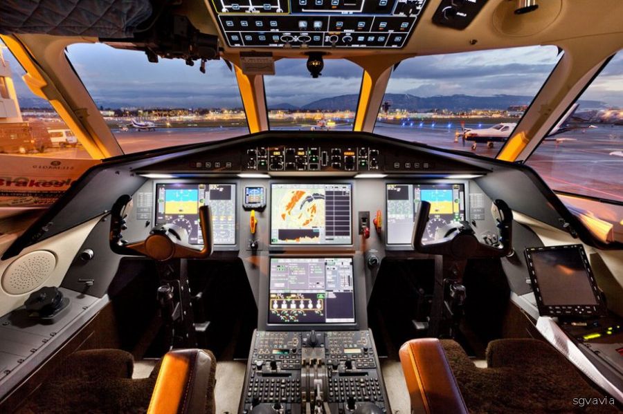

Автопилот: верная ориентация на высоте
Создание автопилота составило важную эпоху в истории, сделало воздушные полеты гораздо более безопасными и расширило возможности боевой авиации. Сегодня все современные самолеты имеют встроенный автопилот. Одним из крупнейших отечественных производителей автопилотов и систем автоматического управления является КРЭТ.
Главная идея автоматического пилотирования заключается в том, что автопилот строго поддерживает правильную ориентацию перемещающегося в пространстве летательного аппарата. Благодаря этому самолет или вертолет не сбивается с заданного курса и удерживается в воздухе.
Автопилот способен управлять самолетом по зада­нию летчика, подменяя его при взлете, наборе высоты или совершении поворотов и полете по прямой в направ­лении заданного курса, выполнять виражи и снижение под заданным углом.
При воздушной качке автопилот ведет самолет даже лучше опытного пилота, более плавно, смягчает толчки и броски самолета. Бывают и такие автопилоты, которые автоматически выводят самолет из любого положения в горизонталь­ное, если летчик вынужден почему-либо оставить управ­ление. Можно, наконец, на борту самолета совместно с авто­пилотом поместить специальную радиоустановку и управ­лять таким образом полетом самолета с Земли.
Желание автоматизировать полет самолетов возникло одновременно с появлением самих самолетов.
Создателем первого автопилота считается знаменитый Константин Циолковский. В 1898 году он разработал первую в мире схему автоматического управления дирижаблем. Конструкции подобных автопилотов относятся к группе маятниковых.
На заре зарождения авиации подобную «автоматику» еще можно было применять: первые самолеты летали со скоростью около 80 км/час. Достаточно вспомнить, что в 1910 году мировой рекорд ско­рости полета составлял всего 109 км/час.
На современных самолетах, преодолевающих скорость звука, использование подобных маятниковых автопилотов невоз­можно. Их заменили гироскопическими. Изобретателем та­кого автопилота считают американского летчика Сперри. В 20-х годах прошлого столетия фирма «Сперри» разработала автопилоты, которые сделали возможным полеты без участия летчика и даже управление летательными аппаратами на расстоянии.
Классические автопилоты были установлены и на довольно старых отечественных самолетах.
Первоначально работы по созданию автопилота были поручены ОКБ при Управлении военных изобретений Красной Армии. В 1930 году был изготовлен действующий макет автопилота трех стабилизаций с автоматическим виражом. Этот автопилот испытывался на легендарном Р-1 конструкции Поликарпова – первом советском массовом самолете. Впервые перелет с автопилотом в нашей стране был совершен именно на самолете Р-1 по маршруту Ленинград – Москва.
Такой автопилот был громоздким и очень тяжелым – целых 180 кг, что ограничивало его применение. Но это была одна из первых попыток. А уже через три года был создан новый автопилот АВП-3. Вместо четырех гироскопов он имел три гироскопа, а вес его был в два раза меньше, чем у предшественника. К примеру, современные автопилоты тоже состоят из трех гироскопов, но их роторы уже весят около 400 граммов и свободно умещаются на ладони.
Производство первых автопилотов в нашей стране было налажено на мощностях завода «Метрон», сегодня это Уральский приборостроительный завод, входящий в КРЭТ.
В 50-х годах прошлого века серийный выпуск самых современных гироскопических автопилотов того периода начат на другом предприятии – Уфимском приборостроительном производственном объединении, которое также сегодня входит в состав Концерна.
Накопленный опыт позволил уже начиная с 1970-х годов строить в нашей стране вполне сложные многофункциональные системы автоматического управления летательными аппаратами.
К примеру, советский самолет Ту-154 впервые в мире был оснащен постоянно работающей в полете автоматической бортовой системой управления (АБСУ). Эта система работала и в режиме автопилота, полностью стабилизируя самолет: выдерживая заданные тангаж и крен, стабилизируя высоту, приборную скорость или число М и другие показатели.
Сегодня в авиации более глубокое развитие в автоматизации полета получили системы автоматического управления (САУ) и более сложные, например, комплексные системы управления (КСУ).
САУ, помимо стабилизации самолета в пространстве и на маршруте, берут на себя значительную часть функций по управлению машиной в «штурвальном режиме», делая управление для летчика легким, предотвращая выходы на критические режимы полета. Такая система может даже запретить или проигнорировать некоторые действия пилота.
Система управления в автоматических режимах не только способна вести самолет по заданному маршруту, но и реализует более сложную подпрограмму боевого применения. При этом подобные системы используют пилотажно-навигационную информацию от группы собственных датчиков, самолетных систем, наземных радионавигационных средств или даже выполняя команды бортового оборудования соседнего самолета. Ведь некоторые боевые самолеты или вертолеты могут работать в паре или группой, выполняя полетное задание в автоматическом или полуавтоматическом режиме.
Сегодня на многих предприятиях КРЭТ разрабатываются и производятся подобные системы для современных и перспективных летательных аппаратов, к примеру, для боевого вертолета Ка-52 «Аллигатор», истребителей МиГ-29, Су-35, а также для беспилотных летательных аппаратов.

SamalёtДата: Воскресенье, 11 Февраля 2018, 17:41:51 | Сообщение # 22
[move]видео из кабины самолёта[/move]
ВидеоОбзоры САМОЛЁТОВ, лётно-технические характеристики, модификации, история авиации, авиакатастрофы, воздушные бои, видео с кабины самолёта.
Прикрепления: 1732827.jpg (111.8 Kb)
