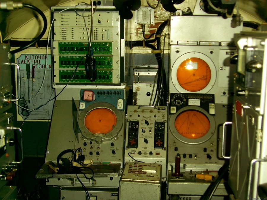

ШайтанДата: Пятница, 17 Марта 2017, 08:56:31 | Сообщение # 5
Сообщений: 4134
Есть такой канал, по- моему вторичной локации на чешской аппаратуре "Тесла", взаимодействует с СО- 69, режим "УВД". У РП, на диспетчерском экране, высвечивается метка самолета, БН самолета, высота полета и остаток топлива, по- моему в %. Про координаты не помню.
На РСП- 10нм- на диспетчерский экран, по- моему информация не выводится, а на аппаратуру ОНИ (рядом стоит), тут и координаты индицируются.
Нажимать ничего на СО- 69 не надо. Кнопка "Знак" для другой цели.

Nad6454Дата: Пятница, 17 Марта 2017, 18:26:31 | Сообщение # 7
Сообщений: 10
Вот рсп 10 мн...аппаратура (они) находитсья верх экран который слева
