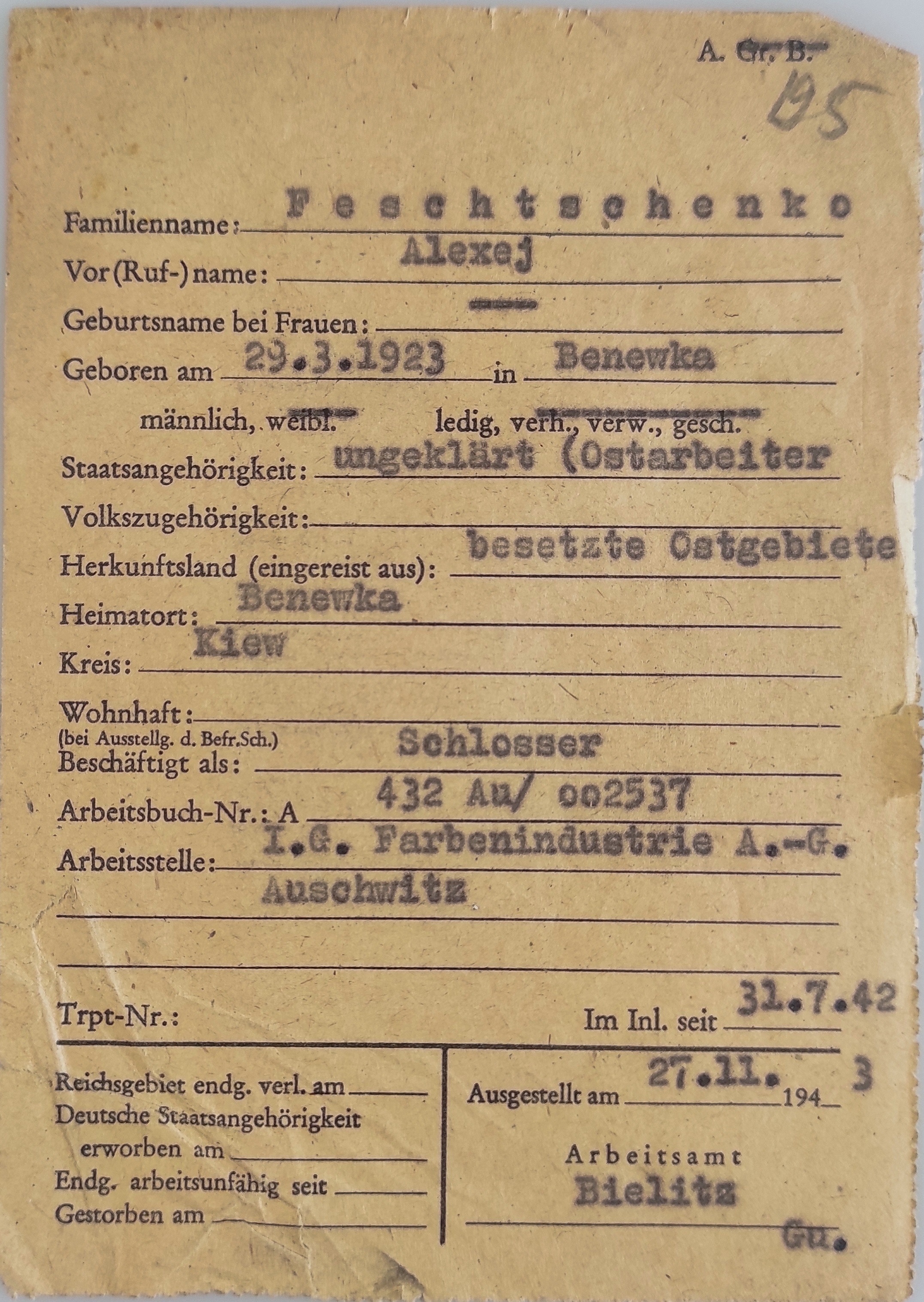

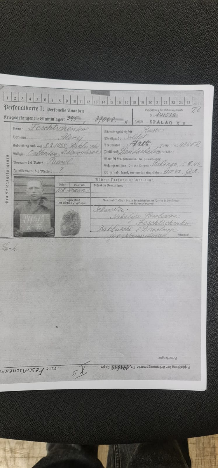

Уважаемые форумчане. Моих мозгов не хватает, разгадайте, пожалуйста,
со мной загадку моего деда.
Дано: Фещенко Алексей Павлович с фактической датой рождения 24/03/1923
В архиве регионального ФСБ мне предоставили учётную лагерную карточку
Из неё следует, что он указал уже дату рождения 08 марта а не 24, указал верное село Баклуши Новосибирской области, и видно, что он был сначала в 345 лагере Смеле, потом XB Sansbostel (декабрь 42), потом перевели в XC Нинбург(май 43). Пленение 15.06.42
Далее в РГВА / Фонд 502 . Центральное строительное управление войск СС в Освенциме. 1940 г. - 1945 г. / Опись 3. . Трудовые книжки / Дело 195. Фещенко Алексей, р. 29.3.1923
был найден этот документ -прикрепленное цветное изображение.
Дата рождения третья.... Место рождения -Белёвка,Киев... Пленение рядом по датам- 31.07.42 но я так понимаю этот находился в Освенциме. На памяти народа никого похожего не нашёл. Ещё этот Алексей с цветного фото - 432au это скорее всего номер стрелкового полка, мой настоящий служил в 436 стрелковом полку
Может это быть один и тот же человек, или однозначно это разные люди?
Прикрепления: 32326000.webp (144.8 Kb) · 61498638.webp (1.95 Mb) · 57630181.webp (128.9 Kb)
СаняДата: Вторник, 09 Сентября 2025, 18:04:08 | Сообщение # 2561
Наверное когда крестили, ту дату и написал. И подряд идут строки дата рождения и религия. Вот и сказал дату крещения и религию ортодокс, ако православный.
Цитата Faustnsk ()
29.3.1923
Скорее опечатка. Должно быть 24.03.1923
FaustnskДата: Вторник, 09 Сентября 2025, 19:33:30 | Сообщение # 2562
Сообщений: 3
Да, но в цветном указано рождение- Бенёвка, Киев... а факт -Новосибирская область деревня Баклуши. Возможна "приписка" себя к украинцам, по каким-то причинам, чтобы получить какое -то более лояльное отношение или похожее? Кто-нибудь встречал или слышал подобное?
СаняДата: Вторник, 09 Сентября 2025, 19:49:32 | Сообщение # 2563
Faustnsk,
Остарбайтер однофамилец.
Ваш был в плену в 10 округе,это далеко от Аушвитца. И в карте нет перевода в Аушвитц..
У вашего профессия крестьянин, а у остарбайтера слесарь. Это разные люди.
Ещё по вашему:
Фамилия Фещенко
Отчество Павлович
Место рождения НСО, Доволенский р-н
Дата и место призыва Доволенский РВК, Новосибирская обл., Доволенский р-н
Последнее место службы 112 сд
Дата выбытия 08.08.1942
Место выбытия Сталинградская обл.
Номер дела источника информации 1779
https://obd-memorial.ru/html/info.htm?id=52369863

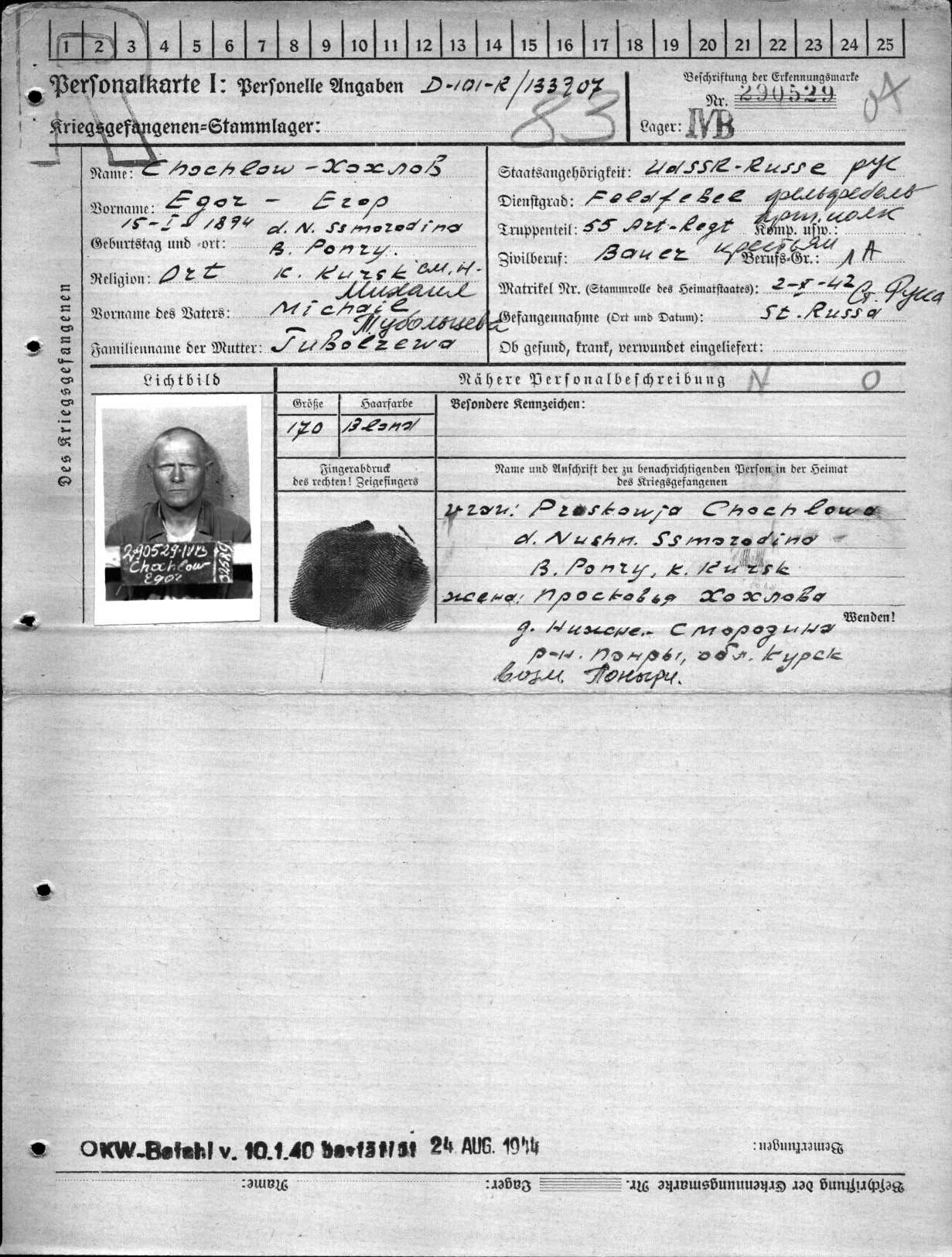

СаняДата: Вторник, 09 Сентября 2025, 20:00:50 | Сообщение # 2564
Faustnsk,
Сосед по регистрации с вашим.
Фамилия Корякин
Отчество Андреевич
Дата рождения/Возраст 01.02.1895
Место рождения Дилаково
Дата пленения 16.08.1942
Место пленения Дон
Лагерь шталаг X B, шталаг X C
Лагерный номер 141510
Судьба попал в плен
Название источника донесения Архив ФСБ - Омская область
Номер дела источника информации Том 12
https://obd-memorial.ru/html....1*,%20X

AgniWater71Дата: Среда, 10 Сентября 2025, 05:38:06 | Сообщение # 2566
Сообщений: 20922
У второго Фещенко, который точно не Ваш, это не дата пленения, а дата начала работы в Фарбениндустри. На сайте Арользена на него есть ещë документы
https://collections.arolsen-archives.org/de....899&p=0
AgniWater71Дата: Среда, 10 Сентября 2025, 06:02:53 | Сообщение # 2567
Сообщений: 20922
Запись Lz-k означает, что в какой-то момент находился больным в лазарете
Lazarett - krank
Скорее всего, это было в шталаге X B Зандбостель, кстати там был крупный лазарет.
После пленения Фещенко прошëл шталаг 345 Смела (Украина), где ему присвоили номер пленного 37068. Потом был переведëн в рейх в шталаг X B, где прошел новую регистрацию с присвоением номера 141519/X B. (Полагаю, что перевод в рейх произошëл весной 1943 года, то есть осень и зиму он скорее всего провëл в лагерях на оккупированной территории Украины).
Да, по картам Корякина видно, что в шталаг X B этот этап из Смелы прибыл 6.03.1943.
Далее, в мае 1943 - переподчинение шталагу X C для назначения в рабочие команды от этого лагеря.
AgniWater71Дата: Воскресенье, 14 Сентября 2025, 17:30:09 | Сообщение # 2568
