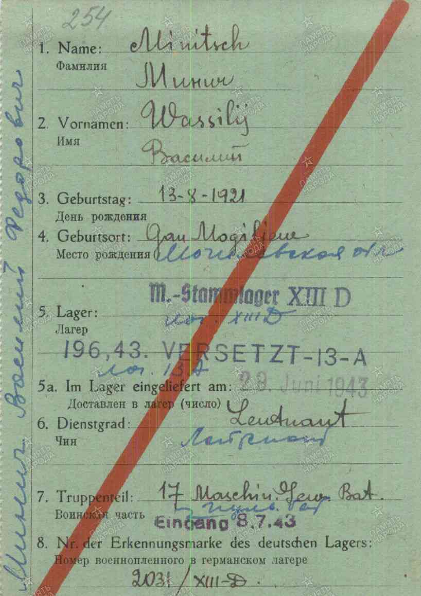

СаняДата: Воскресенье, 27 Апреля 2025, 07:44:56 | Сообщение # 2
olgyushka,
Цитата olgyushka ()
отправлен в лагерь Офлаг XIII 62D, лагерный номер 2031, и что с ним произошло дальше не понятно
После регистрации в XIII D переведен в XIII А, в который был доставлен 28 июня 1943 года
Фамилия Минич
Дата рождения/Возраст 13.08.1921
Место рождения Белорусская ССР, Могилевская обл.
Дата пленения 10.07.1941
Место пленения Минск
Лагерь офлаг XIII D (62)
Лагерный номер 2031
Судьба попал в плен
Последнее место службы 17 пулеметн. бат.
https://obd-memorial.ru/html/info.htm?id=272076777
Фамилия Минич
Место рождения Белорусская ССР, Могилевская обл., Осиповичский р-н
Последнее место службы 330 сп 86 сд
Дата выбытия __.__.1941
Номер дела источника информации 49
https://obd-memorial.ru/html/info.htm?id=73839514

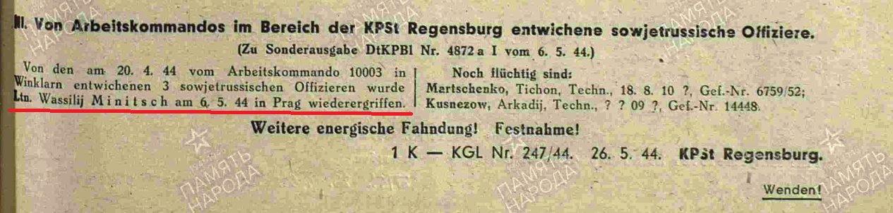

СаняДата: Воскресенье, 27 Апреля 2025, 07:51:23 | Сообщение # 3
А дальше Минич просто сбежал в составе группы офицеров из рабочей команды и был обьявлен в розыск
Фамилия Минич
Дата пленения Не позднее 20.04.1944
Лагерный номер 2031
Судьба сбежал из плена
Номер фонда источника информации 500
Номер описи источника информации 4
Номер дела источника информации 358
https://obd-memorial.ru/html/info.htm?id=84868644
Прикрепления: 8784984.webp (742.8 Kb)

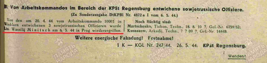

СаняДата: Воскресенье, 27 Апреля 2025, 07:56:43 | Сообщение # 4
В результате: am 6.05.44 Prag wiederergriffen
Фамилия Минич
Судьба попал в плен
Номер дела источника информации 361
https://obd-memorial.ru/html/info.htm?id=84872673
Прикрепления: 1581555.webp (564.0 Kb)

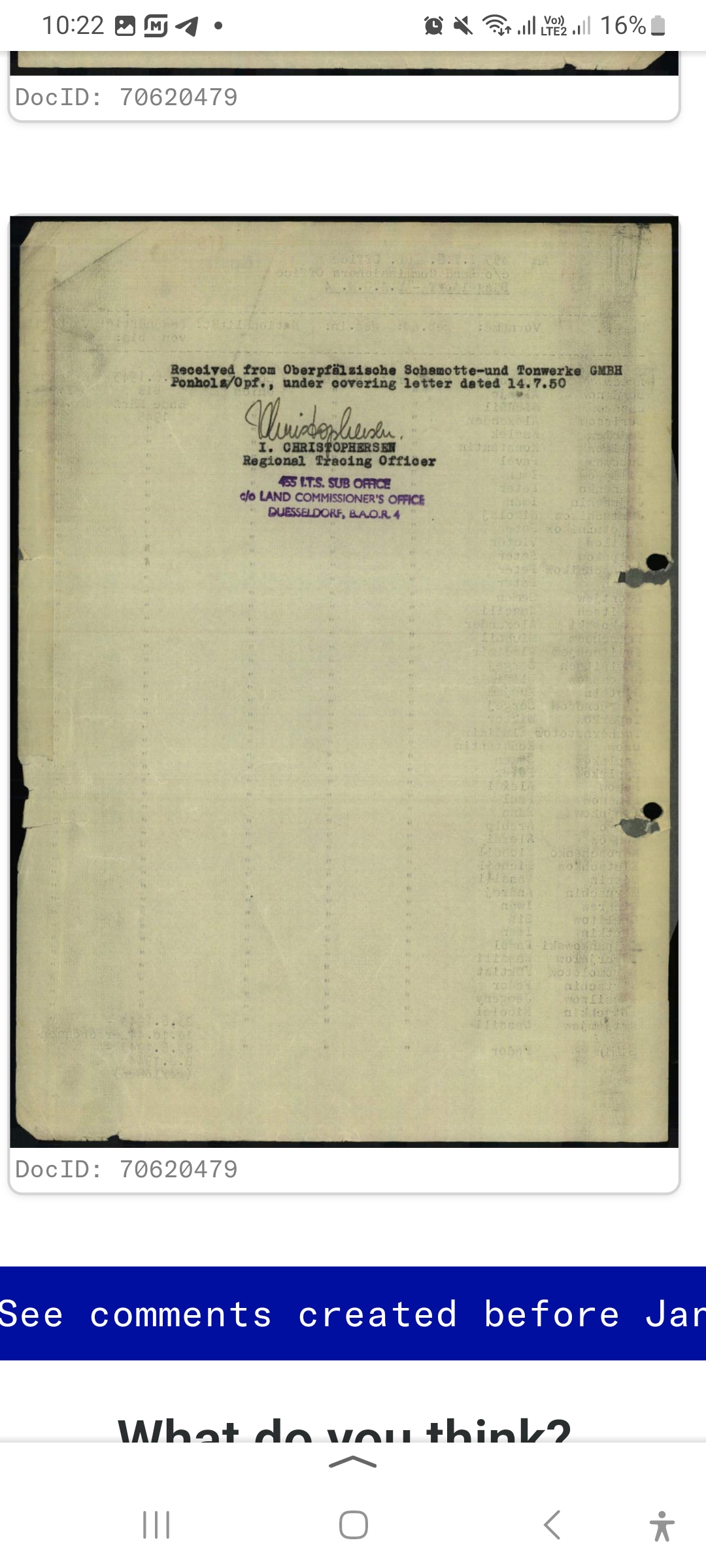

AlenuschkaДата: Воскресенье, 27 Апреля 2025, 15:23:51 | Сообщение # 11
Сообщений: 3745
Цитата olgyushka ()
что они значат
это значит, что Минич Василий (*без уточняющих тут данных - года рождения, мста рождения и национальности, до марта 1945 находился в рабочей команде Arb.Kdo номер 10004.
Сверху на документе штамп компании - Oberpfälzische Schamotte- und Tonwerke GmbH- керамические заводы и по выпуску глины в Понхольц (Ponholz)
https://de.wikipedia.org/wiki/Ponholz_(Maxh%C3%BCtte-Haidhof)
Ponholz это часть общины города Максхютте-Хайдхоф (Stadt Maxhütte-Haidhof) в земельном округе Швандорф, Верхний Пфальц. Деревня Ponholz до 1978 была общиной, и тогда подчинялась земельному округу Ргнсбург (Regensburg).
https://commons.wikimedia.org/wiki....lang=de
*** в Регенсбурге я счас поищу его среди захороненных
https://www.online-handelsregister.de/handels....Ponholz
https://www.deutsche-digitale-bibliothek.de/item....PLAPW43
именно там была эта в.у. рабочая команда, по крайней мере те кто в этом списке перечислен, этот список уж в 1950 году предоставил завод.
Сообщение отредактировал Alenuschka - Воскресенье, 27 Апреля 2025, 15:41:03

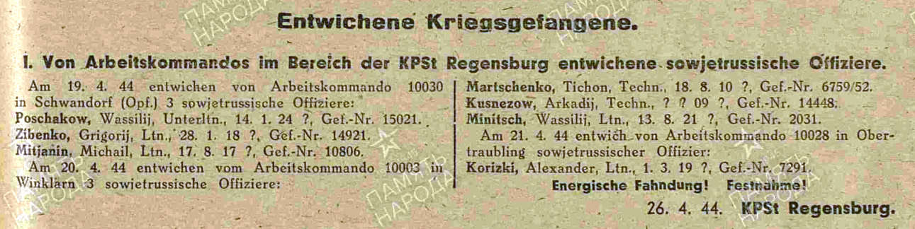

AlenuschkaДата: Воскресенье, 27 Апреля 2025, 16:18:48 | Сообщение # 12
Сообщений: 3745
Цитата Alenuschka ()
Минич
вот еще что важно!
В Арользене много с фамилией Минич - сербов (даже есть дело одного военнопленного Минич за связь с немкой).
Кроме того, в Саксонских Мемориалах на искомого Минича в учетной карточке в графе дата смерти - пусто, а в графе национальноть тоже отметка не известно.
Nachname:Minitsch Vorname:Wassilij Vatersname:Fedor Geburtsdatum:13.08.1921 Todestag: Geburtsort:Mogilewskaja Nationalität:nicht angegeben Identifikationsnr.:422451
Поэтому пhttps://www.stsg.de/cms/dokstelle/content/auskuenfte/sowjetische-buerger/kriegsgefangene/datenbank/db-kriegsgefangene?suchwort=minitsch&beginn=Name+beginnt+mit
ри поиске надо просматривать все папки СЕРБЫ и папки STAATENLOS (те кому не установили гражданство).
По смертям в округе Регенсбург его нет.
Сообщение отредактировал Alenuschka - Воскресенье, 27 Апреля 2025, 16:19:25

Поймали Минича на территории Чехии
Есть трофейные документы на него (вышла через сайт Холокоста) из кримиполицай
но их уже нашел Саша
1. Minitsch, Wassilij
Source: Special Edition of the German Criminal Police Newspaper
Collection: Trophy (German and other) records from the collection of the Soviet State Extraordinary Commission to Investigate Crimes Committed by Nazis and their Allies on the territory of the USSR during WWII (Fond 7021, Opis 148)
2. Minitsch, Wassilij
Birth date: 13 Aug 1921

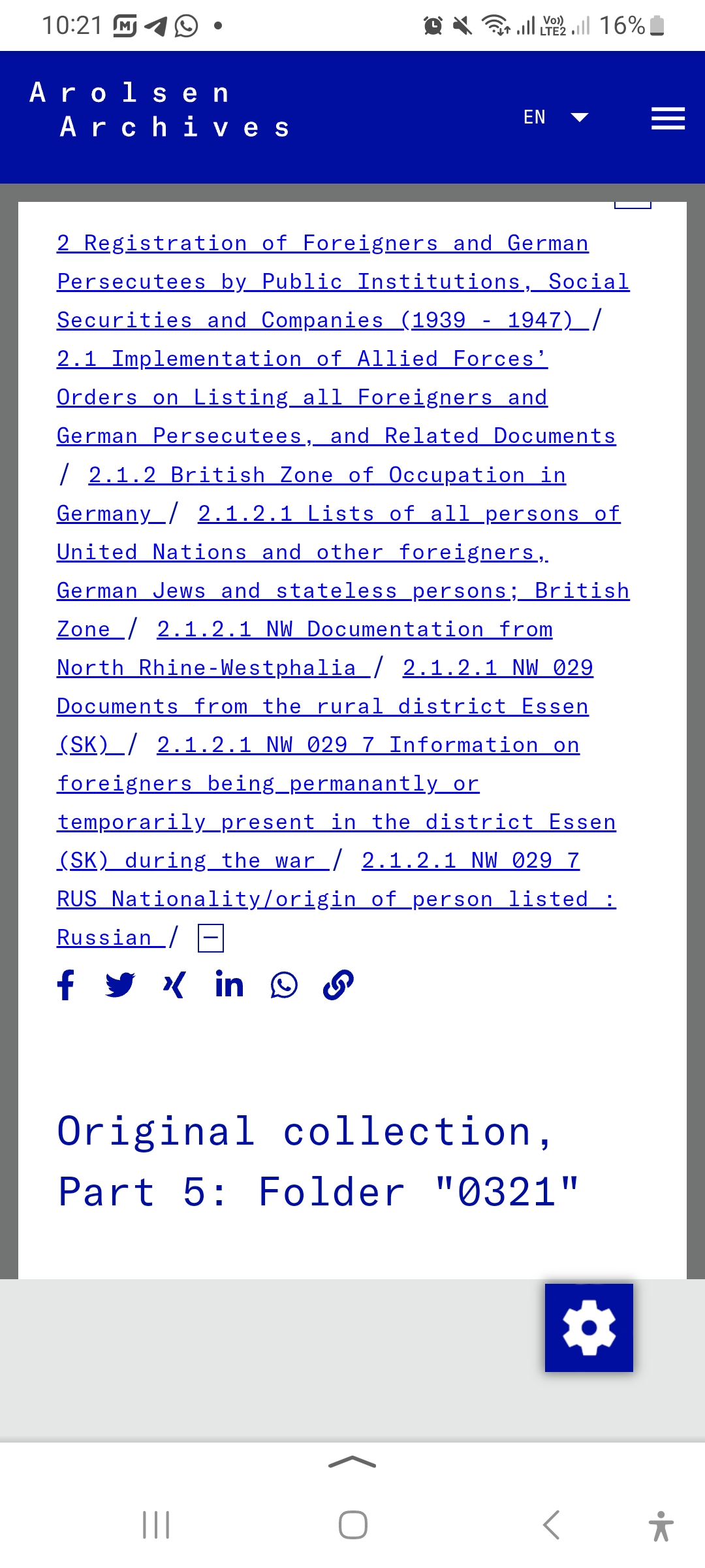

AlenuschkaДата: Воскресенье, 27 Апреля 2025, 18:46:32 | Сообщение # 22
Сообщений: 3745
они бежали из Winklarn, Oberpfalz - а не могли ли его вернуть при поимк в Праге назад в лагерь Winklarn
Вот в Арользене есть 2 папки с непроясннными случаями смертей в Winklarn, то есть они не знают умерли ли этти люди но там в послднй графе есть примечания куда их направили и отметки о том если отправили в концлагерь тоже есть
только там много страниц наши военнопленные с 4значными лагерными номрами тож попадаются. я стала смотреть но устала нее смогла все пролистать
надо посмотреть позже может попадутся хоть если не он, то хоть другие кто с ним вместе бежал, в этих списках, и тогда мы увидим куда их направили
https://collections.arolsen-archives.org/de....inklarn

AlenuschkaДата: Воскресенье, 27 Апреля 2025, 18:56:53 | Сообщение # 30
Сообщений: 3745
я нашла одного который бежал в той же полиц сводке но из команды 10030. но в обоих случаях поиск на них заявила полиция Регенсбурга
Это Митянин Михаил. Он оказался в Маутхаузен но уж с другим присвоенным номером и там записан как Zivilrusse
смотрите это точно ОН (несмотря на ошибку в дате рожд.)
здсь написано что он был задержан ГЕСТАПО РЕГЕНСБУРГА!!
https://collections.arolsen-archives.org/de/document/130152048
https://collections.arolsen-archives.org/de/document/1635428

AgniWater71Дата: Воскресенье, 27 Апреля 2025, 18:59:38 | Сообщение # 32
Сообщений: 21888
нашла одного который бежал вместе с ним.
Alenuschka,
это побег из другой команды, в другое время и в другом месте.
С Миничем бежали только двое, их судьба не известна
AgniWater71Дата: Воскресенье, 27 Апреля 2025, 19:03:16 | Сообщение # 33
Сообщений: 21888
Тогда Маутхаузен?
Нет.
Если бы его отправили в концлагерь, мы бы видели его карты узника концлагеря и ПК-1, отосланную в ВАСт.
Это 1944 год, и это всего лишь побег.

Давайте вернемся к списку из Арользена
https://www.sgvavia.ru/forum/126-12487-998230-16-1745738802
Там у пленных стопроцентно такие же ЗК, что и у Минича:
Минич
Сюткин
https://obd-memorial.ru/html/info.htm?id=272209218&p=3
Из плена вернулся:
https://m.pamyat-naroda.ru/heroes....a.ru%2f
Цыплаков Петр
https://obd-memorial.ru/html/info.htm?id=272223579
Из плена вернулся:
https://obd-memorial.ru/html/info.htm?id=70010761261
Сыромолотов
https://obd-memorial.ru/html/info.htm?id=272209027
Сыромолотов, как и Сюткин, после плена вернулся в СССР. При фильтрации рассказал, что находился в Амберге
https://obd-memorial.ru/html/info.htm?id=85529317
О, на Сыромолотова есть послевоенный наградной
https://podvignaroda.ru/?#id=1561556164&tab=navDetailDocument
Может, эта рабочая команда 10004 и был штрафной лагерь Амберг?
