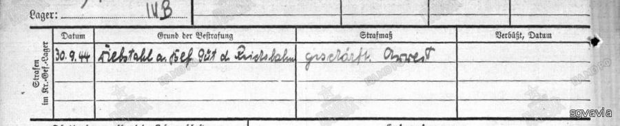

natalismirnovaДата: Вторник, 16 Августа 2016, 07:43:54 | Сообщение # 3
Сообщений: 11
День добрый!
а еще может поможете с расшифровкой графы "наказание в лагере"?
я не сильна в немецком...причина и мера, там все от руки написано,
пыталась перевести с помощью словарей, ничего толкового не выходит...
Прикрепления: 9781858.jpg (34.0 Kb)

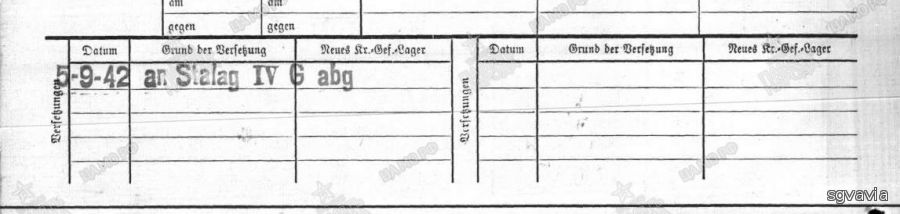

natalismirnovaДата: Вторник, 16 Августа 2016, 08:03:10 | Сообщение # 4
Сообщений: 11
и еще тогда сразу вопрос, переведен в лагерь Шталаг IV G. Это тот же лагерь что и или Шталаг IV B, только переименованный или это совершено разные лагеря? я немного запуталась уже....Вроде бы последний находился в Цейтхане....
Прикрепления: 6772460.jpg (35.1 Kb)

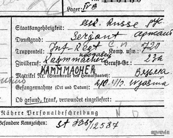

ТомикДата: Среда, 17 Августа 2016, 19:11:55 | Сообщение # 8
Сообщений: 15569
Добрый день !
Цитата natalismirnova ()
Прошу помощи в переводе карточки моего дедушки:
В плен попал 2.10.41 года, в графе особых отметок указан St.336 (Каунас ) и номер 12587. Но персональная карта с номером 176160 была заполнена в
лагере IV B Mühlberg . На лицевой стороне слева есть штамп о том, что 18.8.42 года ему делали рентген легких. На основании этого можно сделать вывод, что , примерно ,в это время и поступил в шталаг IV B. В рабочих командах от этого лагеря не работал, т.к. нет записей.
На обороте карты сверху в графе наказания есть запись, что 30.9.44 получил строгий арест за кражу на железной дороге.
5.9.42 г. переведен в лагерь IV G Oschaz
Далее перечислены рабочие команды, все находились в Ляйпциге .
Указан город , через запятую писали , я предполагаю, или название фирмы или подчиненность , иногда адрес , где находился лагерь , а также номера лагерей227, 230 и 228.

Саня, тогда вопрос. Если смотреть карточку номер 1 то взят он был в плен под Вязьмой 02.10.1941, служил в 720 стрелковом полку который на тот момент относился к 162 сд, как раз если верить источникам в тот день было наступление немцев и 720 сп был окружен и отрезан от основных частей армии. как тогда он мог попасть в лагерь 336 в Каунасе? Даже судя по карте получается большой крюк до попадания в шталаг IV B. Или все же такое могло быть?
Прикрепления: 0611898.jpg (84.9 Kb)
ТомикДата: Четверг, 18 Августа 2016, 11:52:49 | Сообщение # 12
Сообщений: 15569
Единственный наверно пока вопрос у меня - согласно данным сайта ЦАМО указан лагерь шталаг IV B/IV H (304), Цайтхайн, а не IV B Mühlberg. Все ли я правильно прочитала в источниках что Цайтхайн являлся филиалом IV B Mühlberg?
Где Вы увидели запись о лагере IV H ?
У него в карте есть запись о переводе в шталаг IV G , оттуда назначен в рабочие лагеря в городе Ляйпциге.
О нахождении его в шталаге 336 есть только запись на лицевой стороне карты.
