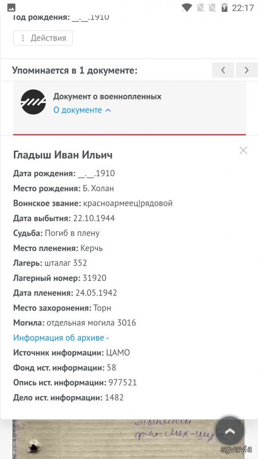

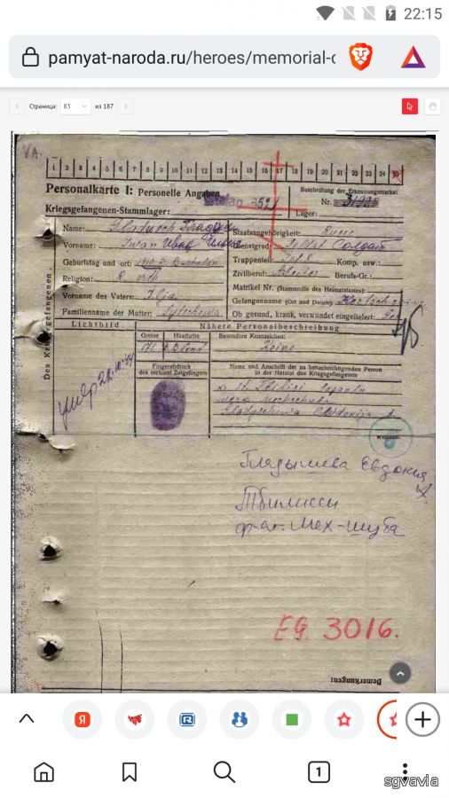

Фамилия Гредин Имя Евгений Отчество Руфович Дата рождения/Возраст __.__.1911 Место рождения Кировская обл., Лисьево Лагерь шталаг 352 Судьба попал в плен Последнее место службы 622 сп Воинское звание красноармеец Название источника донесения ЦАМО https://obd-memorial.ru/html/info.htm?id=78565857
Фамилия Гредин Имя Евгений Отчество Руфович Дата рождения/Возраст __.__.1911 Место рождения Кировская обл., Лихино Дата пленения 11.06.1942 Место пленения г. Смоленск Лагерь дулаг 126 Лагерный номер 104 Воинское звание рядовой Название источника донесения ЦАМО https://obd-memorial.ru/html/info.htm?id=290055619
Ошибки в документах, созданные при их обработке после обнаружения ( в течении войны и после нее) - это беда. При создании ОБД Мемориал эти ошибки корпорация Элар вынуждена копировать, даже зная, что это ошибки и делать их общедоступными. И изменить эту ситуацию не возможно ( почти). Первоисточник. Фамилия Марченков Имя Александр Отчество Калистратович Дата рождения/Возраст 30.08.1898 Место рождения Смоленская обл., район Дорогобуж, Деребино Дата пленения 08.07.1942 Место пленения Глинна Лагерь дулаг 126 Лагерный номер 21304 Воинское звание рядовой Название источника донесения ЦАМО Номер фонда источника информации 58 Номер описи источника информации 18003 Номер дела источника информации 1523 https://obd-memorial.ru/html/info.htm?id=290034874
Конспект с первоисточника Кто-то решил, что если документы найдены в Шталаге 352, то военнопленный находился в Минске и сделал соответствующую запись в документе. В результате имеем. Фамилия Марченков Имя Александр Отчество Калистратович Дата рождения/Возраст __.__.1898 Место рождения Смоленская обл., Дорогобужский р-н, с. Дезебино Лагерь шталаг 352 Судьба попал в плен Воинское звание красноармеец Название источника донесения ЦАМО Номер фонда источника информации 58 Номер описи источника информации 18002 Номер дела источника информации 1484 https://obd-memorial.ru/html/info.htm?id=78565829
Источник один, а выводов 2. Когнити́вный диссона́нс неизбежен.

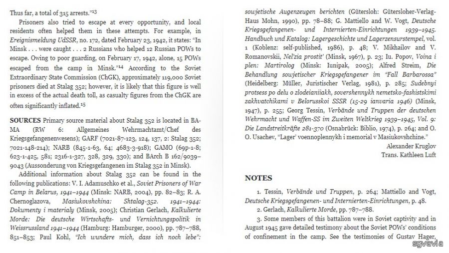

The United States Holocaust Memorial Museum Encyclopedia of Camps and Ghettos, 1933–1945, Volume IV: Camps and Other Detention Facilities Under the German Armed Forces
Дата: Среда, 08 Декабря 2021, 12.18.55 | Сообщение # 1671
Сообщений: 7876

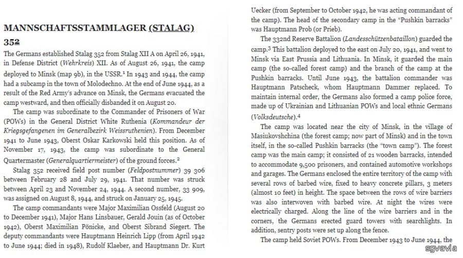

Перевод картинки в текст (даты и др. не вычитывала):
MANNSCHAFTSSTAMMLAGER (STALAG) 352
The Germans established Stalag 352 from Stalag XIT.A on April 26, 1941, in Defense District (Wehrkreis) XII. As of August 26, 1941, the camp deployed to Minsk (map gb), in the USSR.* In 1943 and 1944, the camp had a subcamp in the town of Molodechno. At the end of June 1944, as a result of the Red Army’s advance on Minsk, the Germans evacuated the camp westward, and then officially disbanded it on August 20.
The camp was subordinate to the Commander of Prisoners of War (POWs) in the General District White Ruthenia (Kommandeur der Kriegsgefangenen im Generalbezirk Weissruthenien). From December ig4a to June 1943, Oberst Oskar Karkowski held this position. As of November 37, 1943, the camp was subordinate to the General Quartermaster (Generalquartiermeister) of the ground forces.
Stalag 352 received field post number (Feldpostnummer) 39 306 between February 28 and July 29, 1943. That number was struck between April 23 and November 24, 1944. A second number, 33 909, wwas assigned on August 8, 1944, and struck on January 25, 1945, The camp commandants were Major Maximilian Ossfeld (August 20 to December 1941), Major Hans Linsbauer, Gerald Jouin (as of October 1942), Oberst Maximilian Pénicke, and Oberst Sibrand Siegert. The deputy commandants were Hauptmann Heinrich Lipp (from April 1942 to June 1944; died in 1948), Rudolf Klaeber, and Hauptmann Dr. Kurt Uecker (from September to October 1942, he was acting commandant of the camp). The head of the secondary camp in the “Pushkin barracks” was Hauptmann Prob (or Prieb).
‘The ggand Reserve Battalion (Landesschiitzenbataillon) guarded the camp.3 This battalion deployed to the east on July 20, 1941, and went to Minsk via East Prussia and Lithuania. In Minsk, it guarded the main camp (the so-called forest camp) and the branch of the camp at the Pushkin barracks. Until June 1943, the battalion commander was Hauptmann Patscheck, whom Hauptmann Dammer replaced. To maintain intemal order, the Germans also formed a camp police force, made up of Ukrainian and Lithuanian POWs and local ethnic Germans (Wolksdeutsche)4 The camp was located near the city of Minsk, in the village of Masiukovshchina (the forest camp; now part of Minsk) and in the town itself, in the so-called Pushkin barracks (the “town camp”). The forest camp was the main camp; it consisted of 21 wooden barracks, intended to accommodate 9,500 prisoners, and contained automotive workshops and garages. The Germans enclosed the entire territory of the camp with several rows of barbed wire, fixed to heavy concrete pillars, 3 meters (almost 10 feet) in height. The space between the rows of wire barriers was also interwoven with barbed wire. At night the wires were electrically charged. Along the line of the wire barriers and in the comers, the Germans erected guard towers with searchlights. In addition, sentry posts were set up along the fence.
The camp held Soviet POWs. From December 1943 to June 1944, the camp also held 3,500 Italian military prisoners. The prisoners lived in barracks, stables, half-destroyed barns, and, frequently, particularly in the fall and winter of 1941-1942, simply out in the open. The Germans placed the prisoners in barracks without any preliminary medical processing, There was no general provision for bathing; when they could, the prisoners washed themselves in cold, dirty water. Their underwear was not washed and not changed. Any light inside the barracks at night was prohibited. If the guards noticed a fire anywhere in the barracks, they immediately opened fire on the windows. The prisoners lacked such necessary items as spoons and mess tins. To hold the thin soup, they used tin cans and broken pieces of crockery.
‘The Germans quartered the prisoners in separate groups. There were barracks for Russians, Ukrainians, Jews, and prisoners from Central Asia. Those with no documents in their possession when they were taken prisoner were kept together. Periodically, the Germans shot them, along with the other “undesirables” such as Jews and political commissars, in places not far from the camp: in the village cemetery, along the roads, in ditches, and in ravines.° Around 8,000 prisoners identified as political commissars were shot in October 1941 alone.”
‘The Germans set up an infirmary in a three-story stone building, where the sick and injured were not so much treated as “helped” to die. Death rates there ranged from over 10 percent to more than 27 percent. A post-liberation report by forensic medical experts provided information on conditions in the infirmary, as part of a larger investigation into the Germans’ treatment of the prisoners in Stalag 352. The document specifically notes that 80.6 percent of the deaths were due to emaciation and colitis... the daily food ration received by the POWs consisted of an insignificant amount of bread—s00 to 200 grams [3.5 to 7 ounces], containing 50 percent sawdust—and 4 liter [1 quart] of ‘warm water with an admixture of potato peels or rotten potatoes, or musty flour. . . extraordinary overcrowding in cold, dirty barracks; development of lice due to the lack of baths and the overcrowding; withholding of food as a means of punishment; back-breaking work, accompanied by exhausting marches and systematic beatings... . Living conditions in the camp were such that they even caused POWs to commit suicide. [These conditions] explain with comprehensive persuasiveness the origin, next to Stalag 352, of a separate cemetery with its 197 graves and the 80,000 corpses of Soviet POWs buried in them.
Starting in the spring of 1942, the situation in the camp changed as a result of the fact that Soviet POWs, as a workforce, began to have great significance for Germany’s war economy. By the summer of 1942, they all were housed in barracks and there was some improvement in the way they were treated. At the forest camp, a hospital, a disinfestation station, and a bathhouse were placed in operation. To boost the prisoners’ productivity, the Germans increased the daily bread ration to 270 grams (95 ounces). The number of prisoners had also decreased significantly owing to the enormous death rate in the winter of 1941-3942 and the shipment of large contingents to other camps. In addition, far fewer new prisoners were arriving now, as a result of the altered situation at the front. At the same time, requests for workers were increasing, both from the Wehrmacht structures in the rear area of Army Group Center (Heeresgruppe mitte) and from the civilian administration,
From the moment of the camp’s creation, prisoners who were fit for work were placed in work detachments (Arbeitskommandos) for tasks both inside the camp and outside its boundaries. Inside the camp, the work included making repairs, doing construction, stockpiling firewood, tidying up the grounds, and carrying water. Prisoners worked in the garage and at the sawmill. Starting in 1942, workshops began to be set up for carpentry, shoemaking, and sewing and tailoring
On the basis of applications from local enterprises, the Germans formed parties for work outside the boundaries of the camp. The largest source of requests for workers was Organisation Todt, a German civil and military engineering group. It used POWs for a wide variety of tasks, such as at factories and construction sites and in the dismantling of ruins in the city. A large contingent of prisoners worked at the railroad in connection with requests from the Main Railroad Management Office in Minsk. The camp headquarters put together and placed at that office's disposal work parties positioned at more than go railroad stations in Belorussia. These work parties had the status of subcamps, each with its own number. For example, the Mikhanovichi Station and Section 7 were operated by Kommando 2016. The number of prisoners in the various work parties was different and varied within a rather broad range—from a few dozen to 150. Their labor was used for unloading and loading freight cars, repairing and cleaning the roadbed and the spur tracks for the stations, cutting down trees along the railroad lines, transporting gravel, laying railroad ties, and so on.
‘Mass killings of POWs also took place. According to the verdict in the case of the former commander of the and Lithuanian Auxiliary Police Battalion, Major Antanas Impulevicius, this battalion shot around 9,000 POWs in Minsk, in the fall of 19412° In February 1942, a total of 925 prisoners at the camp were shot. In August 1942, 600 prisoners were shot According to the testimony of Alois Hetterich, a former private in the sth Company, 3rd Battalion, 375th Regiment, 327th Infantry Division, his battalion shot about 10,000 men near the Minsk-Tovarnaia Freight Station between January 28 and 31, 1943. The vietims were mostly prisoners who were emaciated and unfit for work; Hetterich’s platoon alone is said to have shot 1,500 prisoners.#?
‘There was a resistance movement in the camp. By November 1943, an underground group was formed in the camp; its plans induded freeing all the prisoners (19,000 persons), seizing the airfield, at which Soviet parachutists were supposed to land, and—taking into account the advance of Soviet forces and retreat of German forces after the defeat at Moscow—breaking through to the front line. However, the German Security Police, with the help of prisoners tumed informers, found out about this underground group and wiped it out in early January 1942. In Ereignismeldung UdSSR, no. 354, dated January 32, 1942, it states: of an insurgent organization in the POW camp. Thus far, a total of a5 arrests."*3
Prisoners also tried to escape at every opportunity, and local residents often helped them in these attempts. For example, in Ereignismeldung UdSSR, no. 172, dated February 23, 1942, it states: “In Minsk . .. were caught . .. 2 Russians who helped 12 Russian POWs to escape. Owing to poor guarding, on February 17, 1942, alone, 15 POWs escaped from the camp in Minsk” According to the Soviet Extraordinary State Commission (ChGK), approximately 119,000 Soviet prisoners died at Stalag 352; however, it is likely that this figure is well in excess of the actual death toll, as casualty figures from the ChGK are often significantly inflated 45
SOURCES Primary source material about Stalag 352 is located in BA- MA aw 6: Allgemeines ‘Wehrmachtamt/Chef des Kriegsgefangenenwesens); GARF (7021-87-123, 124, 137, 2: Stalag 352; yo2s-148-214); NARB (845-1-63, 64; 4683-3-918); GAMO (69p-1-8; 629-1-425, 581; 2316-1-327, 328, 329, 330); and BArch B 162/9039- 9043 (Aussonderung von Kriegsgefangenen im Stalag 352 in Minsk). Additional information about Stalag 352 can be found in the following publications: V. I. Adamuschko et al., Soviet Prisoners of War Camp in Belarus, 1941-1944 (Minsk: NARB, 2004), pp. 82-83; R. A. Chernoglazova, Masiukovshchina: Sktalag-352. 1941-1944 Dokumenty i materialy (Minsk, 2005); Christian Gerlach, Kalkulierte Morde: Die deutsche Wirtschafts- und Vernichtungspolitik in Weissrussland 1941-1944 (Hamburg: Hamburger, 2000), pp. 787-788, 851-853; Paul Kobl, “Ich wundere mich, dass ick noch lebe”
sowjetische Augenzeugen berichten (Giitersloh: Giitersloher-Verlag- Haus Mohn, 1990), pp. 78-88; G. Mattiello and W. Vogt, Deutsche Kriegsgefangenen- und Internierten-Einrichtungen 1939-1945. Handbuch und Katalog: Lagergeschichte und Lagerzensurstempel, vol. 1 (Koblenz: self-published, 1986), p. 48; V. Mikhailov and V. Romanovskii, Nelzia prostit’ (Minsk, 1967), p. 23; Iu. Popov, Voina i plen: Martirolog (Minsk: Tunipak, 2005); Alfred Streim, Die Behandlung sowjetischer Kriegsgefangener im ‘Fall Barbarossa (Heidelberg: Miller, Juristischer Verlag, 1981), p. 285; Sudebnyi protsess po delu o zlodeianiiakh, sovershennykh nemetsko-fashistskimi zakhvatehikami v Belorusskoi SSSR (15-29 ianvaria 1946) (Minsk, 3947), p. 255; Georg Tessin, Verbéinde und Truppen der deutschen Wehrmackt und Waffen-SS im Zweiten Weltkrieg 1939-1945, Vol. 9 Die Landstreitkréfte 281-370 (Osnabriick: Biblio, 1974), p. 264; and O. . Usachey, “Lager’ voennoplennykh i memorial v Masiukovshchine.” Alexander Kruglov Trans. Kathleen Luft

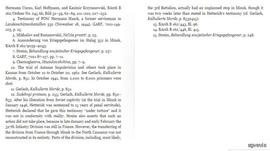

NOTES
1. Tessin, Verbénde und Truppen, p. 264; Mattiello and Vogt, Deutsche Kriegsgefangenen- und Internierten-Einrichtungen, p. 48.
2. Gerlach, Kalkulierte Morde, pp. 787-788.
3. Some members of this battalion were in Soviet captivity and in August 1945 gave detailed testimony about the Soviet POWs’ conditions of confinement in the camp. See the testimonies of Gustav Hager, Hermann Unrau, Karl Hoffmann, and Kasimir Kreyzanowski, Barch B 362/Ordner No. 245 Ab, Bild 52-59, 62-69, 211-220, 297-252.
4. Testimony of POW Hermann Haack, a former serviceman in Landesschiitzenbataillon 332 (November 38, 1944), GARF, 7021-149- 303, p.2
5, Mikhailov and Romanovskii, NelZia prostit’, p. 23.
6, Aussonderung von Kriegsgefangenen im Stalag 352 in Minsk, Barch B 162/9039-9043.
77. Streim, Behandlung sowjetischer Kriegsgefangener, p. 237.
8, GARF, 7023-87-137, pp. 7-1
9. Chernoglazova, Masiukoushchina, pp. 7-9,
10. The trial of Antanas Impulevicius and others took place in Kaunas from October 10 to October 20, 1962. See Gerlach, Kalkulierte Morde, p. 851. In October 1941, from 2,000 to 8,000 prisoners were shot.
11, Gerlach, Kalkulierte Morde, p. 85
12, Sudebnyi protsess, p. 255; Gerlach, Kalkulierte Morde, pp. 852— 853. After his liberation from Soviet captivity (at the trial in Minsk in January 1946, Hetterich was sentenced to 15 years of penal servitude), Hetterich declared that he gave this testimony “under torture” and it was not in conformity with reality. Streim also asserts that such an action did not take place, because in late January and early February the ge7th Infantry Division was still in France, However, the transferring of the division from France through Minsk to the North Caucasus was not reconstructed in its entirety. Parts of the division, including, most likely, Ольга, Новокузнецк Молчат гробницы, мумии и кости, - Лишь слову жизнь дана: Из древней тьмы, на мировом погосте Звучат лишь письмена (И. Бунин)

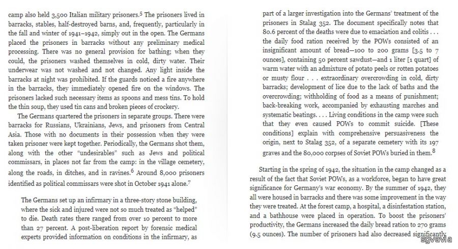

Автом. перевод:
В лагере содержались советские военнопленные. С декабря 1943 по июнь 1944 года в лагере также содержалось 3500 итальянских военнопленных. Заключенные жили в бараках, конюшнях, полуразрушенных сараях, а часто, особенно осенью и зимой 1941-1942 годов, просто на открытом воздухе. Немцы помещали заключенных в бараки без какой-либо предварительной медицинской обработки, не было общего обеспечения для купания; когда они могли, заключенные мылись холодной, грязной водой. Их нижнее белье не стиралось и не менялось. Любой свет в казармах ночью был запрещен. Если охранники замечали пожар где -нибудь в казарме, они немедленно открывали огонь по окнам. Заключенным не хватало таких необходимых предметов, как ложки и банки для посуды. Чтобы удержать жидкий суп, они использовали жестяные банки и осколки посуды. Ольга, Новокузнецк Молчат гробницы, мумии и кости, - Лишь слову жизнь дана: Из древней тьмы, на мировом погосте Звучат лишь письмена (И. Бунин)
The Germans quartered the prisoners in separate groups. There were barracks for Russians, Ukrainians, Jews, and prisoners from Central Asia. Those with no documents in their possession when they were taken prisoner were kept together. Periodically, the Germans shot them, along with the other “undesirables” such as Jews and political commissars, in places not far from the camp: in the village cemetery, along the roads, in ditches, and in ravines.° Around 8,000 prisoners identified as political commissars were shot in October 194 alone.”
Автом. перевод:
Немцы разделили пленных на отдельные группы. Там были бараки для русских, украинцев, евреев и заключенных из Средней Азии. Тех, у кого не было документов, когда их взяли в плен, держали вместе. Периодически немцы расстреливали их вместе с другими “нежелательными”, такими как евреи и политические комиссары, в местах недалеко от лагеря: на деревенском кладбище, вдоль дорог, в канавах и оврагах.° Только в октябре 1941 года было расстреляно около 8000 заключенных, идентифицированных как политические комиссары”. Ольга, Новокузнецк Молчат гробницы, мумии и кости, - Лишь слову жизнь дана: Из древней тьмы, на мировом погосте Звучат лишь письмена (И. Бунин)
Автом. перевод:
“Немцы устроили лазарет в трехэтажном каменном здании, где больных и раненых не столько лечили, сколько ”помогали" умереть. Уровень смертности там колебался от более чем 10 процентов до более чем 27 процентов. В отчете судебно-медицинских экспертов после освобождения содержалась информация об условиях в лазарете в рамках более масштабного расследования обращения немцев с заключенными в Шталаге 352. В документе конкретно отмечается, что 80,6 процента смертей были вызваны истощением и колитом... Ольга, Новокузнецк Молчат гробницы, мумии и кости, - Лишь слову жизнь дана: Из древней тьмы, на мировом погосте Звучат лишь письмена (И. Бунин)
Автом. перевод:
ежедневный рацион питания, получаемый военнопленными, состоял из незначительного количества хлеба — от 100 до 200 граммов [3,5— 7 унций], содержащего 50 процентов опилок, и 4 литра [1 литр] теплой воды с примесью картофельной кожуры или гнилого картофеля или заплесневелой муки. ..чрезвычайная переполненность в холодных, грязных бараках; развитие вшей из-за отсутствия ванн и переполненности; отказ в еде как средство наказания; непосильная работа, сопровождающаяся изнурительными маршами и систематическими избиениями... Условия жизни в лагере были таковы , что они даже заставляли военнопленных совершать самоубийства. [Эти условия] с полной убедительностью объясняют происхождение, рядом со Шталагом 352, отдельного кладбища с его 197 могилы и захороненные в них 80 000 трупов советских военнопленных. Ольга, Новокузнецк Молчат гробницы, мумии и кости, - Лишь слову жизнь дана: Из древней тьмы, на мировом погосте Звучат лишь письмена (И. Бунин)
Автом. перевод:
Начиная с весны 1942 года ситуация в лагере изменилась в результате того, что советские военнопленные, как рабочая сила, стали иметь большое значение для военной экономики Германии. К лету 1942 года все они были размещены в казармах, и отношение к ним несколько улучшилось . В лесном лагере были введены в эксплуатацию больница, станция дезинфекции и баня. Чтобы повысить производительность труда заключенных, немцы увеличили дневной рацион хлеба до 270 граммов (95 унций). Число заключенных также значительно сократилось из-за огромного уровня смертности зимой 1941-3942 годов и отправки больших контингентов в другие лагеря. Кроме того, в результате изменившейся ситуации на фронте теперь прибывало гораздо меньше новых заключенных . В то же время возрастали запросы на рабочих, как со стороны структур вермахта в тылу группы армий "Центр", так и со стороны (Heeresgruppe mitte) и от гражданской администрации, Ольга, Новокузнецк Молчат гробницы, мумии и кости, - Лишь слову жизнь дана: Из древней тьмы, на мировом погосте Звучат лишь письмена (И. Бунин)

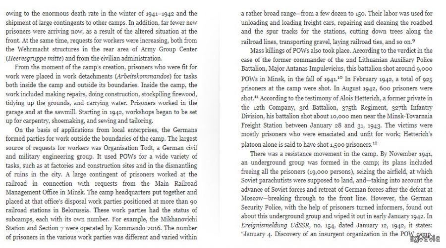

Автом. перевод:
С момента создания лагеря годные к труду заключенные были распределены в рабочие отряды (арбейтскоманды) для выполнения задач как внутри лагеря, так и за его пределами. Внутри лагеря работа включала в себя ремонт, строительство, заготовку дров, уборку территории и доставку воды. Заключенные работали в гараже и на лесопилке. Начиная с 1942 года начали создаваться мастерские по столярному делу, сапожному делу, шитью и пошиву одежды Ольга, Новокузнецк Молчат гробницы, мумии и кости, - Лишь слову жизнь дана: Из древней тьмы, на мировом погосте Звучат лишь письмена (И. Бунин)
