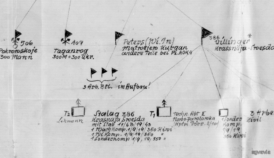

Вот мне и неясно из этих схем.
То ли это перемещение запланировано, то ли уже осуществилось в феврале.
Шталаг 385 и Шталаг 397 в феврале 1943 убывают на запад.
По логике, на их место заходит Шталаг 386 - то есть из Шахт перемещается в чистяковскую Красную Звезду. Вопрос, когда он туда переместился.
В чистяковской больнице района Красная Звезда 21.03.1943 умирает (от сыпного тифа) пленный, зарегистрированный в шталаге 386 (если не описка в номере лагеря, конечно; по единичной записи судить трудно)
https://obd-memorial.ru/html/info.htm?id=78800933
Понятно, что если Шталаги 385 и 387 убыли на запад, а пленные (часть пленных?) остались работать на шахтах, то пленных кому-то переподчинили.
Возможно, немецкие документы (которые выкладывал вит) по маю 1943 г. - фиксируют нахождение в районе Васильевки/Мокрого Еланчика не самого шталага 386, а его филиала, кого-то из администрации и т.п.

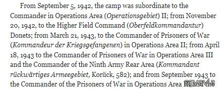

Цитата Oloryn ()
Цитата AgniWater71 ()
То есть, с июля 1942 г. до сентября 1943 г. шталаги Донбасса подчинялись корюку 593 ?
Да нет же! На июль 1942 года - это прифронтовой район группы армий "А", затем, с сентября 1942 (по тому же Лексикону) они подчинялись прифронтовому району группы "Б", затем, с декабря 42 по 18 февраля 1943 года - прифронтовому району группы армий "Дон", и только с 18 февраля 1943 года - корюку 593 6-й армии.
И разве как раз в феврале-марте не произошло переформирование 6-й армии?
"Вновь сформирована на южном участке Восточного фронта 6 марта 1943 года, из армейской группы «Холлидт»"
вики

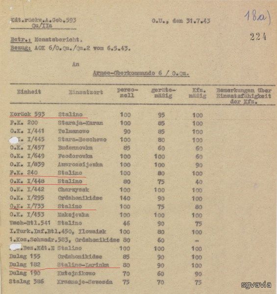

31 июля 1943 г.
Дулаги и шталаг 386 (Красная Звезда) упоминаются, а шталаг 312 не фигурирует
Документ отсюда: https://www.sgvavia.ru/forum/209-11182-903007-16-1673782086
Источник: Bundesarchivs, документы 593 тылового района RH-23-355-0447
Вот за 5.11.1942 тоже не все шталаги фигурируют, да и дулаги поди не все:
Источник: Bundesarchivs, документы командования тылового района группы армии "В", RH_ 22_193_0048
Отсюда: https://www.sgvavia.ru/forum/79-11248-902879-16-1673682667

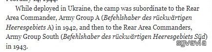

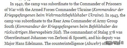

Энциклопедия Мемориала Холокоста, т. 4 (электронная версия)
Шталаг 378 (Горловка) - подчинение:
с. 824 (автоматический перевод)
Шталаг 385 (Чистяково, затем Никопольский р-н Днепропетровской обл.) - подчинение (видимо, информация неполная, и сама статья по шталагу - куцая):
с. 836 (автоматический перевод)
Шталаг 387 (Сталино, затем Днепропетровск) - подчинение:
с. 838 (автоматический перевод)
Шталаг 397 - подчинение:
с. 842 (автоматический перевод)
Прикрепления: 1449679.jpg (30.2 Kb) · 5775130.jpg (27.2 Kb) · 0428665.jpg (16.8 Kb) · 9119377.jpg (33.3 Kb)

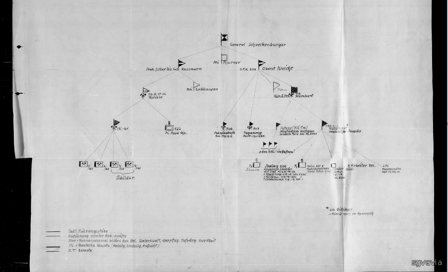

вит,
и ещё важный вопрос.
Можете уточнить, где и каким образом обозначена дата для вот этого листа (схемы):
https://www.sgvavia.ru/forum/218-6431-875291-16-1649523199
Брал Источник Архив NARA, T-312, R-1467, F-00419 ( если смотреть вверх то 000409)
https://mega.nz/file....Fau_XfE
Сообщение отредактировал вит - Четверг, 23 Марта 2023, 16:39:16
AgniWater71Дата: Четверг, 23 Марта 2023, 16:36:14 | Сообщение # 230
Сообщений: 21764
СПАСИБО!
Цитата вит ()
я брал папки и номера шли по номерам листов
Что-то не могу в этих ссылках полностью разобраться; начало понимаю, но про номера кадров из NARA - не понимаю, где они в ссылке должны быть
скачивал папку и когда из папки извлекал файл то он мне давал номер (там каждый файл под номером, но номер не такой как вверху)
К примеру армии вермахта Т-312, ролл R - 1476
http://wwiidigitalarchives.org/t312-armies
Сообщение отредактировал вит - Четверг, 23 Марта 2023, 16:53:53

Схема приложение к приказу
RH-22-67-0216- RH-22-67-0222
