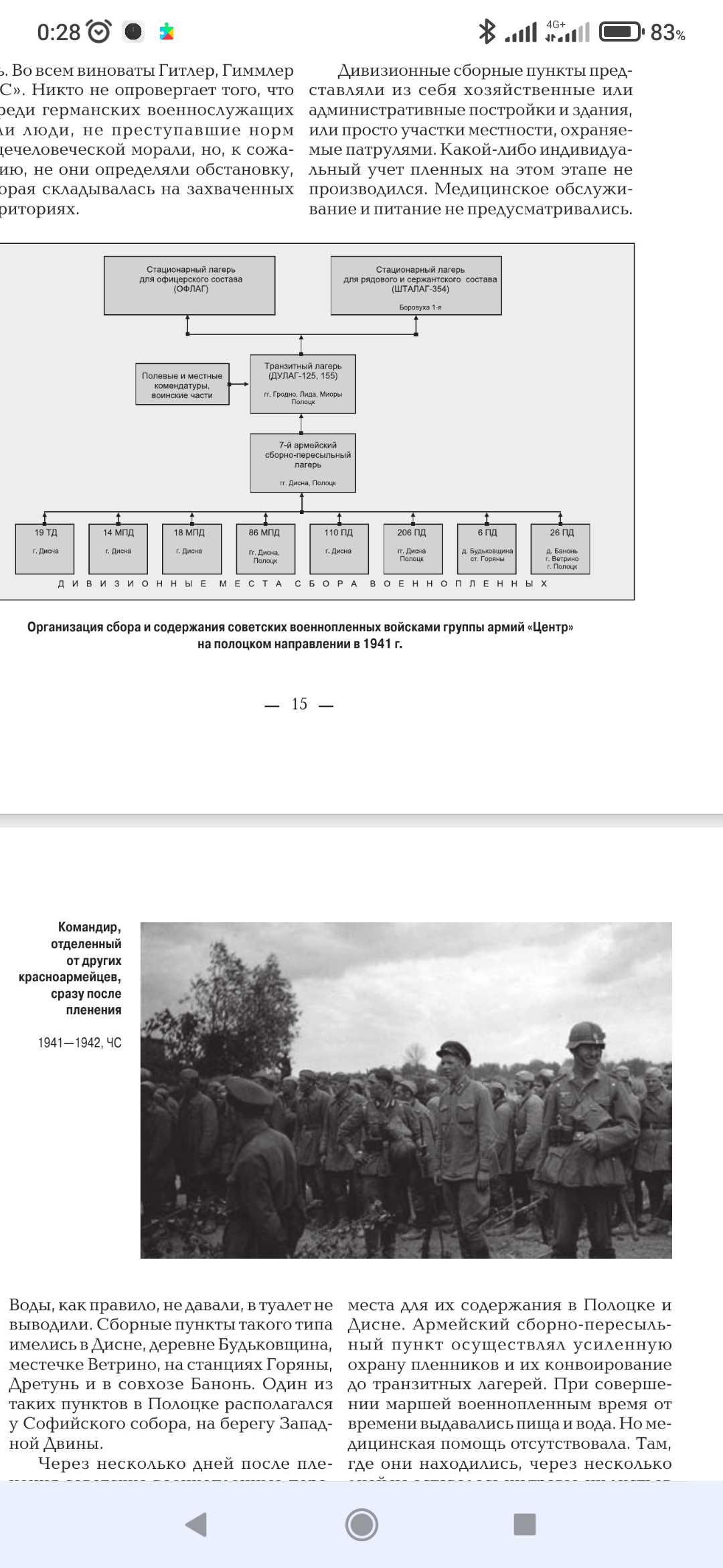

Кстати, как раз в книге С. П. Копыла встретилась информация про дивизионные сборные пункты военнопленных (с. 15 - 16)
Аналогично в справочнике Адамушко:
Прикрепления: 6730720.jpg (674.0 Kb) · 1142277.jpg (418.9 Kb) · 7232688.jpg (1007.3 Kb)
