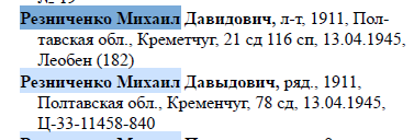

СаняДата: Среда, 20 Ноября 2024, 20:53:02 | Сообщение # 38
Сообщений: 65533
Цитата AgniWater71 ()
50022051
Фамилия
Резниченко
Имя
Михаил
Давыдович
Дата рождения/Возраст
__.__.1911
Место рождения
Полтавская обл., г. Кременчуг
У Сиксля в двух дивизиях записан
Мемориал Леобен (нем. Leoben)
https://www.sgvavia.ru/forum/446-10551-1
Прикрепления: 2793322.png (18.4 Kb)

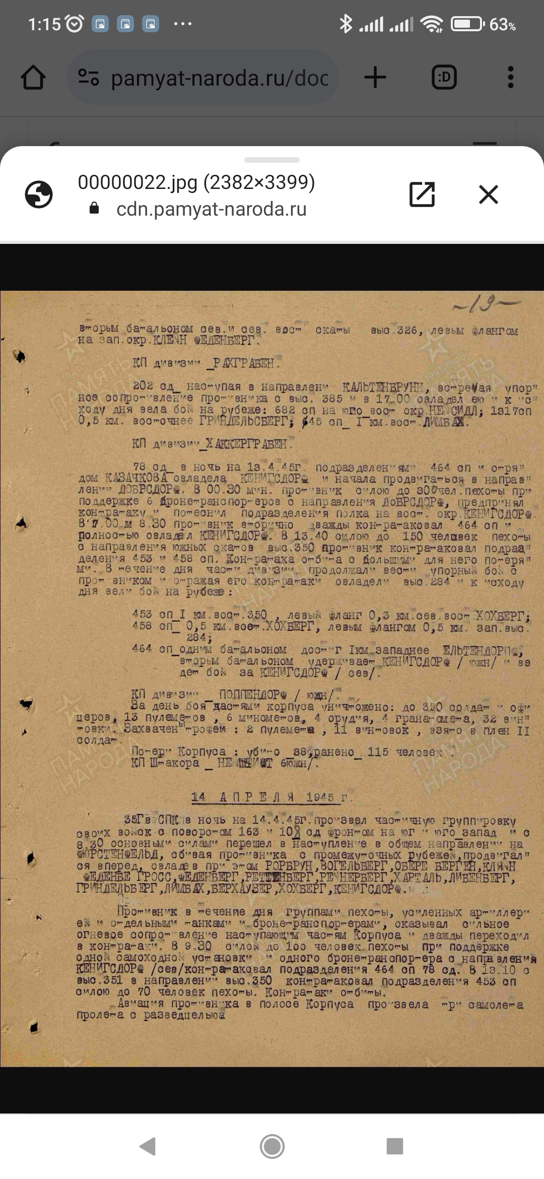

AgniWater71Дата: Среда, 20 Ноября 2024, 21:21:31 | Сообщение # 40
Сообщений: 21859

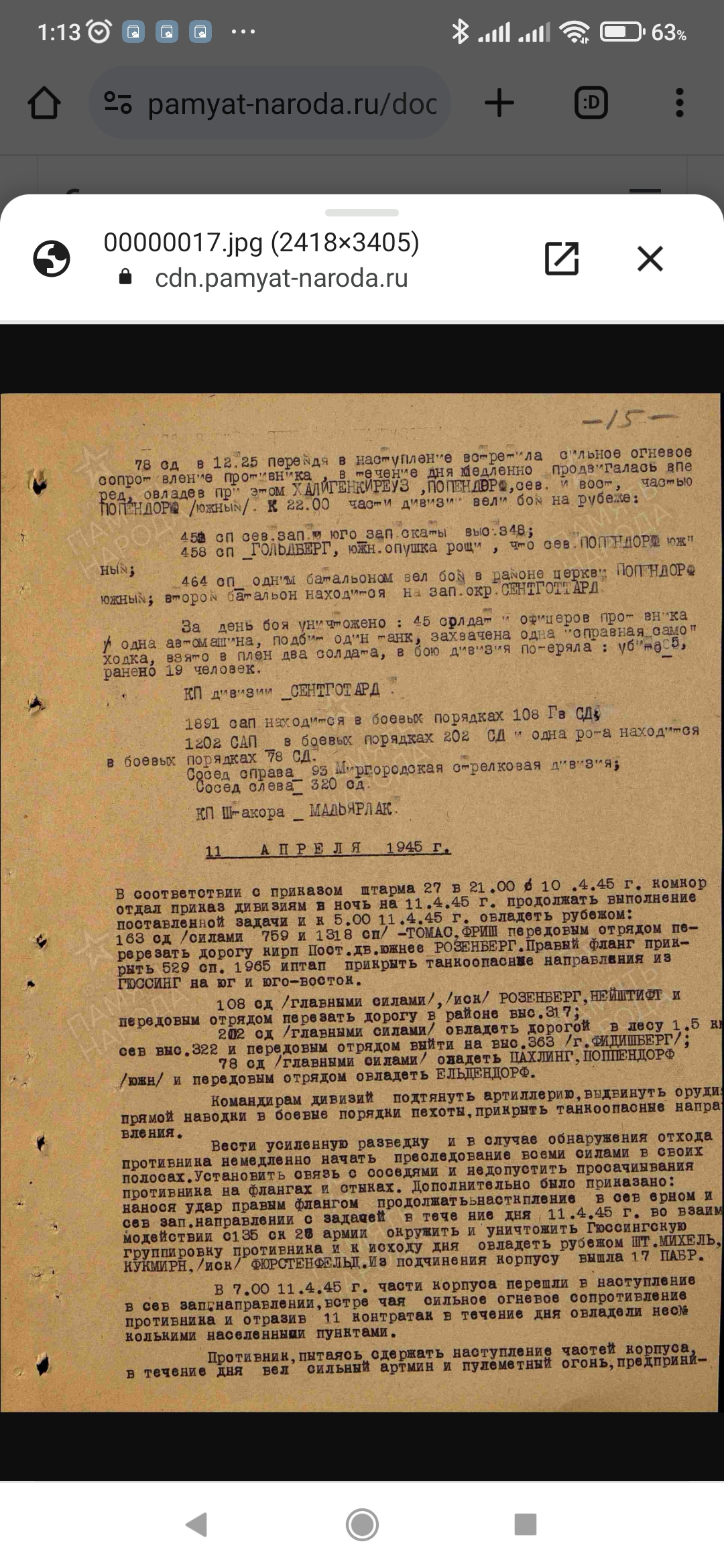

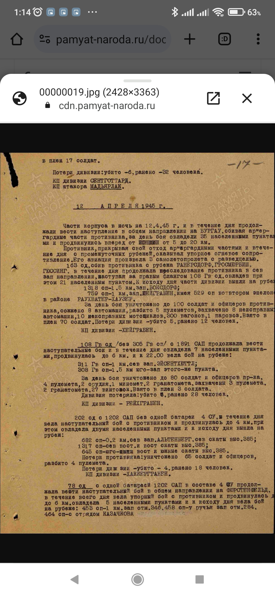

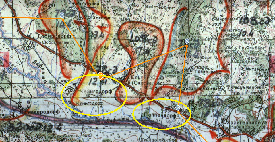

78 сд входила в состав 35 гв. ск
Журнал боевых действий 35 гв. ск с приложением справок о соотношении сил на фронте корпуса и деятельности противника
Описывает период с 01.04.1945 по 30.04.1945 г.
https://pamyat-naroda.ru/documen....age%5C3
Со с.16 :
бои 78 сд за Поппендорф 10 - 11 апреля 1945, далее в окрестностях.
КП 78 сд расположен в Поппендорфе по 14 апреля 1945.
Прикрепления: 5475967.jpg (1.45 Mb) · 0740022.jpg (1.40 Mb) · 3953173.jpg (1.40 Mb)

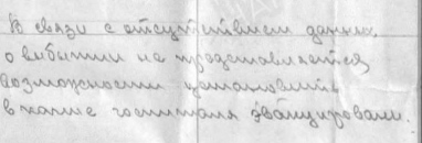

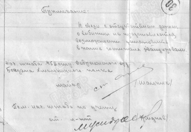

Вот тоже интересное донесение 458 сп за 1946 г., уточняющее потери
https://obd-memorial.ru/html/info.htm?id=72380056
Здесь же на титульном листе принадлежность полевой почты!
458 сп 78 сд - п/п 35727
(которую операторы ОБД прочитали как 36727)
Документ, уточняющий потери

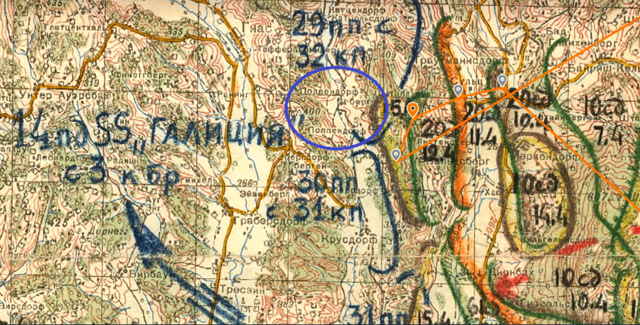

Предварительный вывод:
Полагаю, что искомый Хирьянов погиб в период 10 - 14 апреля 1945 г., будучи бойцом 458 сп 78 сд (2 форм.), в районе местечка Поппендорф (Австрия).
Те воины из 78 сд, кто там первично похоронен, по донесениям проходят погибшими 12 - 14 апреля 1945:
https://obd-memorial.ru/html....ties=21
Бои в том районе начались уже 10 - 11 апреля 1945, см. ЖБД
https://www.sgvavia.ru/forum/342-11375-978611-16-1732126891

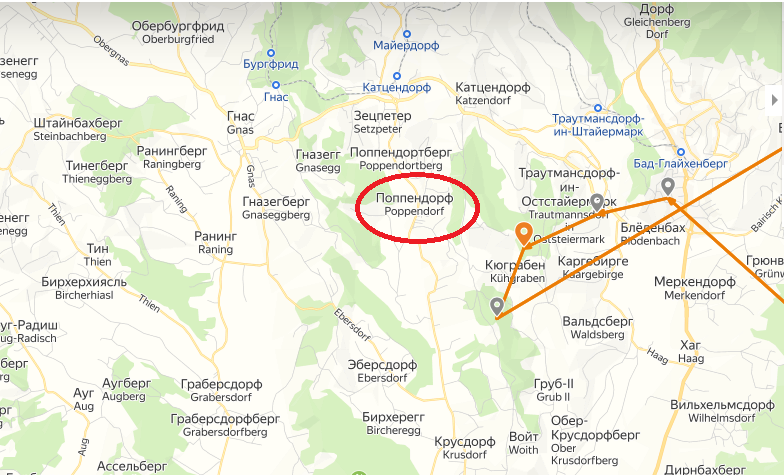

СаняДата: Четверг, 21 Ноября 2024, 18:30:01 | Сообщение # 60
Сообщений: 65533
Есть ещё один Поппендорф, но он для 20 гв. сд и переносил на
Мемориал Мюльдорф-Фельдбах
https://www.sgvavia.ru/forum/446-5212-1
20 гвардейская стрелковая дивизия
Не надо их путать. Один в Бургеланде, второй в Штирии.
Прикрепления: 7282795.jpg (303.1 Kb) · 6018760.png (348.8 Kb)

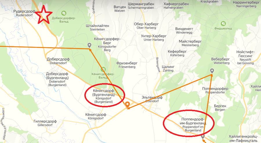

AgniWater71Дата: Четверг, 21 Ноября 2024, 19:22:28 | Сообщение # 61
Сообщений: 21859
Да, Поппендорфов вообще несколько.
Нас в этой теме интересует тот, который рядом с Эльтендорфом, Кëнигсдорфом и Доберсдорфом. Это путь 78 сд в апреле 1945.
Выбираем именно этот Поппендорф, поскольку ориентируемся на номер полевой почты, указанный в послевоенных уточняющих (док военкомата). Это полевая почта 458 сп 78 сд.
СаняДата: Четверг, 21 Ноября 2024, 19:36:33 | Сообщение # 62
Сообщений: 65533
Абсолютно верно! Выбирает для 78 сд тот, который находится в Бургеланде.
Второй находится в Штирии.
Liza8556Дата: Пятница, 22 Ноября 2024, 15:31:03 | Сообщение # 63
