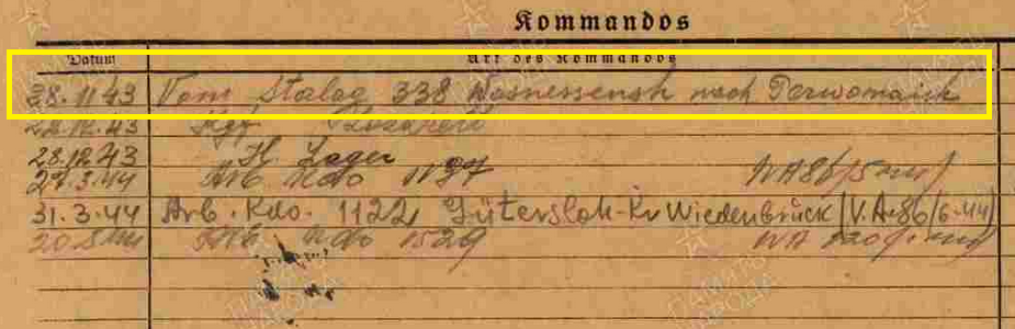

СаняДата: Вторник, 01 Апреля 2025, 10:32:36 | Сообщение # 2612
Цитата AgniWater71 ()
Не совсем так.
Лишь бы спорить.
Запись имеется о перемещении из Вознесенска в Первомайск.
Прикрепления: 6380616.webp (323.7 Kb) · 5887713.webp (125.2 Kb)
AgniWater71Дата: Вторник, 01 Апреля 2025, 10:34:24 | Сообщение # 2613
Сообщений: 17970

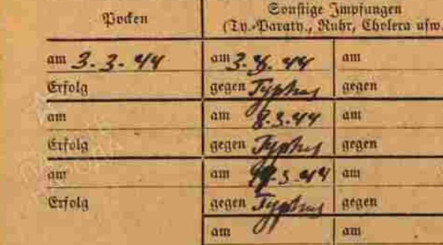

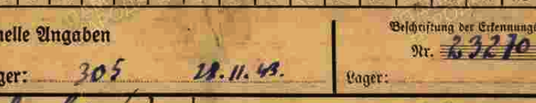

СаняДата: Вторник, 01 Апреля 2025, 11:11:05 | Сообщение # 2620
AgniWater71,
Смотрим дальше.
Вот запись о возврате пленного из лазарета в Хаупт.Лагерь (главный лагерь), ако в шталаг 305 в Кировоград 28.12.43 года
Из Кировограда идет отправка в Германию в шталаг VI K (326)
Вот появление в шталаге VI K (326), смотрим по прививкам
А вот первое назначение в рабочую команду уже в Германии от шталага VI K (326)
Прикрепления: 2114070.webp (56.1 Kb) · 7179836.webp (229.9 Kb) · 5531933.webp (53.9 Kb)

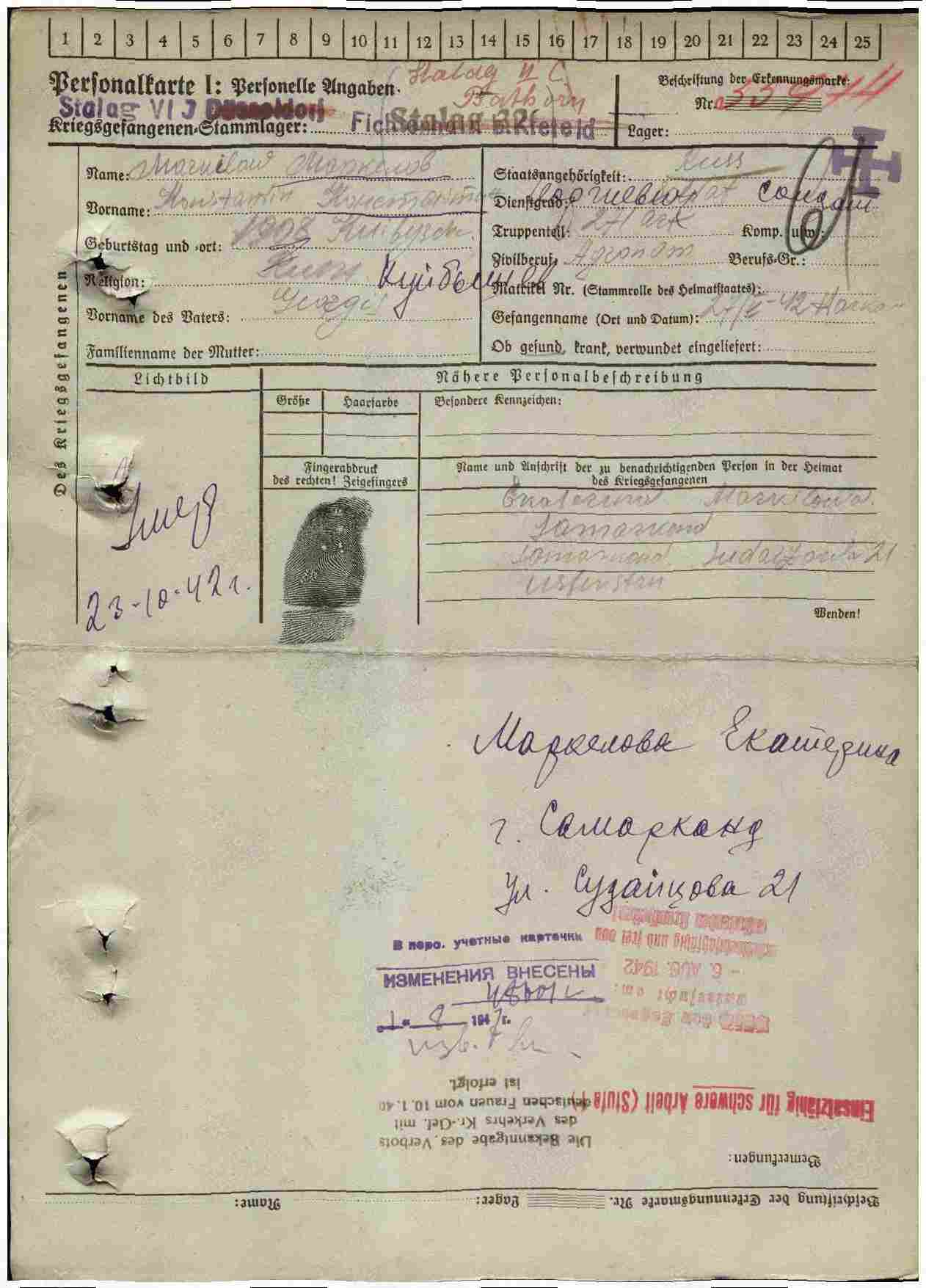

ValmkДата: Суббота, 31 Мая 2025, 23:51:31 | Сообщение # 2627
Добрый день!
Не поможете разобраться с карточкой военнопленного.
К сожалению, отсканирована только титульная часть карточки, без оборотной стороны.
На титульной указано несколько лагерей и нет возможности определить в каком именно лагере он погиб и определить хотя бы примерное место захоронения.
Возможно какой-то из указанных на карточке является условно "дожиточным", куда отправляли уже явно на смерть. Может сможете определить какой лагерь был последний.
https://pamyat-naroda.ru/heroes/memorial-chelovek_plen300589199/

AgniWater71Дата: Воскресенье, 01 Июня 2025, 01:52:11 | Сообщение # 2629
Сообщений: 17970
Обычно оборот карты не сканировали, если он не заполнен.
Дата смерти вписана советским послевоенным обработчиком. Видимо, списана ещë с какого-то документа, который был ему доступен, но сейчас не доступен нам.
Искомый, без сомнения, умер в плену; в службе учëта ВАСт на карту поставлен "смертный крест".
Пока логика перемещений получается такая:
1. Шталаг 326 (VI K). Регистрация в рейхе с присвоением номера пленного и оформлением этой карты. Прохождение 6.08.1942 медкомиссии на степень годности к работе. Присвоена I степень: годен к тяжëлой (schwere) работе. Это информация из красных штампов.
Черный штамп: пленный ознакомлен с приказом 1940 года о запрете общения пленных с немецкими женщинами.
2. Перевод в шталаг VI J для назначения на работы.
3. Подлагерь шталага VI J :
Stalag VI J/Z Fichtenhain b. Krefeld
Тема Форума :
https://www.sgvavia.ru/forum/797-550-1
4. Перевод в шталаг VI C Баторн (возможно, в лазарет по болезни?), где вероятнее всего и умер.
Это предположение.
Тема шталага VI C Баторн :
https://www.sgvavia.ru/forum/794-422-1
По Баторну наблюдаем пробелы в доступной документации...
Valmk,
тема по лагерю в Баторне сложная, почитайте...

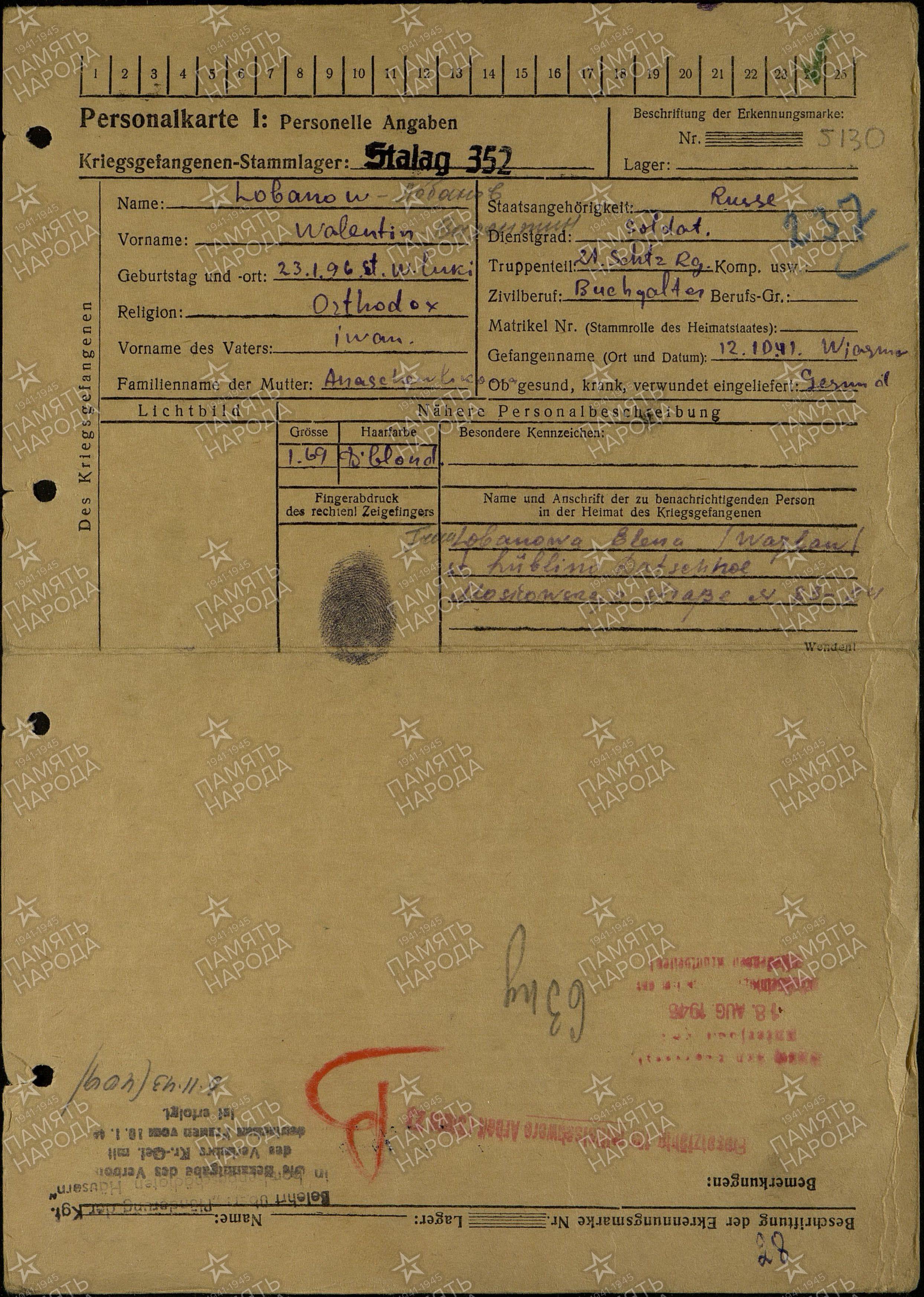

Добрый день! Подскажите, пожалуйста, что написано в графе "девичья фамилия матери"? Как это расшифровать?
Заранее, спасибо.
Прикрепления: 6651413.webp (1.39 Mb)
СаняДата: Среда, 18 Июня 2025, 10:46:47 | Сообщение # 2634
Девичья фамилия матери и написана.
Читаю как Анашенкова. Родственники должны знать вернее.
Прикрепления: 2767885.webp (116.9 Kb)

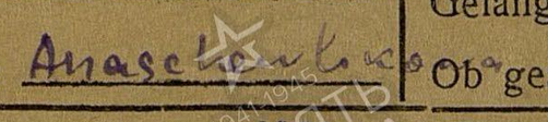

jul_kinДата: Среда, 18 Июня 2025, 13:01:45 | Сообщение # 2635
Сообщений: 7
Там другое написано) я вижу - анашевлокова. Но это как-то странно. Может имя Анна?
Там букв как-то много...
AgniWater71Дата: Среда, 18 Июня 2025, 17:41:50 | Сообщение # 2636
Сообщений: 17970
Да, написано Anaschewlokowa - Анашевлокова
Но такой фамилии не существует.
Есть фамилия Шевлакова/Шевлокова
