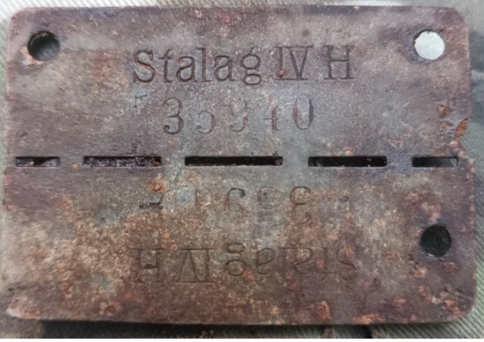

ЖорикДата: Вторник, 13 Августа 2024, 12:54:17 | Сообщение # 852
Сообщений: 60
35940/IV H
Прикрепления: 25891217.jpg (147.9 Kb)
Сообщение отредактировал AgniWater71 - Вторник, 13 Августа 2024, 13:00:28
AgniWater71Дата: Вторник, 13 Августа 2024, 13:03:06 | Сообщение # 853
Сообщений: 17888
Есть
Серьезный человек - инженер
https://obd-memorial.ru/html/info.htm?id=272205987&p=1
Советских его документов сходу не нашла. Возможно, в плену изменил личные данные. Позже ещë поищу
ЖорикДата: Вторник, 13 Августа 2024, 13:11:35 | Сообщение # 854
Сообщений: 60
очень хотелось бы еще чтоб и фото нашлось.
AgniWater71Дата: Вторник, 13 Августа 2024, 13:55:26 | Сообщение # 855
Сообщений: 17888
Видимо, в плену изменил личные данные. Не факт, что удастся найти, вечером попробую вникнуть
AgniWater71Дата: Среда, 14 Августа 2024, 09:12:51 | Сообщение # 856
Сообщений: 17888
Пока не получается найти. Ещë подумаю
AgniWater71Дата: Четверг, 15 Августа 2024, 08:50:25 | Сообщение # 857
Сообщений: 17888
Не ловится ни по каким параметрам

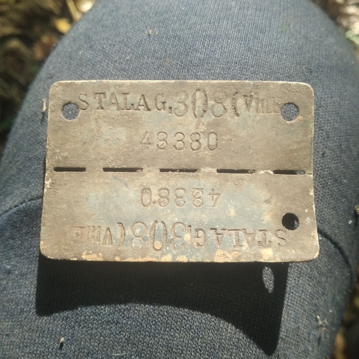

timohinkostya2001Дата: Воскресенье, 22 Сентября 2024, 09:07:19 | Сообщение # 860
Сообщений: 3
Здравствуйте. Что можете сказать про жетон
СаняДата: Воскресенье, 22 Сентября 2024, 09:38:19 | Сообщение # 861
timohinkostya2001,
Тоже что и по верхнему. Данных на владельца нет в базе.
На территории РФ могут находиться в районах бывших проверочных лагерей.
Если предполагать связь с ВОВ, то всевозможных хиви и прочих коллаборантов хватало в Вермахте, которые воевали на территории СССР.
Надо смотреть историю территории на которой находятся жетоны.
Где-то осенью 43 года, большая партия пленных была перевезена из шестого округа Рейха в лагерь военнопленных первого военного округа в Сувалки.
До сир пор непонятна цель такого перемещения.

timohinkostya2001Дата: Воскресенье, 22 Сентября 2024, 12:36:35 | Сообщение # 863
Сообщений: 3
Спасибо
СаняДата: Воскресенье, 22 Сентября 2024, 12:41:02 | Сообщение # 864
Интересней бы вместе с жетоном читать где он найден и при каких обстоятельствах.
Порой истории реально помогают, как например с жетонами военнопленных из Норвегии помогли определить место проверочного лагеря и послевоенного захоронения на территории Алтая. Есть освобожденные из плена, кто прибыл на Родину и до сих пор считаются пропавшими без вести.
Мы до сих пор не может понять кто стоит из военнопленных за массовой находкой жетонов 308 шталага в Курской области.

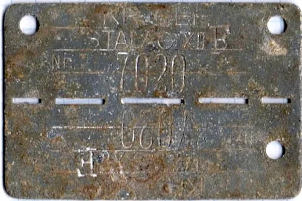

Сергей1968Дата: Пятница, 07 Марта 2025, 02:21:23 | Сообщение # 869
Сообщений: 570
Фото жетона покажите. Чистого Шталага XII не было, ещё после Номера должна быть буква XIIА,В,С и т.д. А буква F после рег.номера в/п означает француз, I - итальянец, R - русский (советский) и т.д.
Вот жетон итальянца Шталага 1B
А это рег.номер в/п РККА этого же Шталага с буквой R, и жетон у него был с такой же буквой
Сообщение отредактировал Сергей1968 - Пятница, 07 Марта 2025, 02:26:30
СаняДата: Пятница, 07 Марта 2025, 07:27:15 | Сообщение # 870
Вова0234,
Цитата Вова0234 ()
саша я про этот шалог почитал много большинство пленных это руские буква эф это не национальность спасибо за ответ
Показывайте жетон.
Возможно Вы что-то неправильно написали и у Вас вот такой жетон
Stalag XII F 7020
Прикрепления: 9607983.webp (48.7 Kb)
