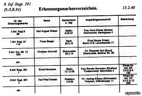

Учет записей: Так как немецкие жетоны испытывают недостаток в идентификации владельца, было жизненно важно, чтобы в Вермахте вели строгий учет, который сопоставлял жетон с идентичностью солдата. Каждое соединение (часть), в размере роты, держала у себя специальный список каждого солдата подразделения и надписи на их жетонах. Этот список был известен как Erkennungsmarkenverzeichnis, и копию высылали спустя 10 месяцев после формирования подразделения или мобилизации в Der Wehrmachtauskunftstelle für Kriegerverluste und Kriegsgefangene в Берлине. Каждый месяц после этого, часть была обязана посылать в обновлении, список Veränderungsmeldung (с изменениями), того же самого формата, который перечислял только новые жетоны, замененные жетоны, или жетоны убитых.Как может быть замечено в этом примере, список имел два отдельных раздела: один для надписей жетонов солдат, принесенных с собой, и другой раздел, перечисляющей жетоны, выданные частью непосредственно. Шаблон сохранялся в части, и одним полным списком, посылался назад после 10 месяцев, со всеми изменениями, выходящих ежемесячно. Единственный оригинальный список, который мы были в состоянии изучить, был в форме большого буклета, с простыми листами, сброшюрован в розовой обложке. Заголовки не были написаны на листах, они были помещены на обложке и помещены выше блоков на листах.
