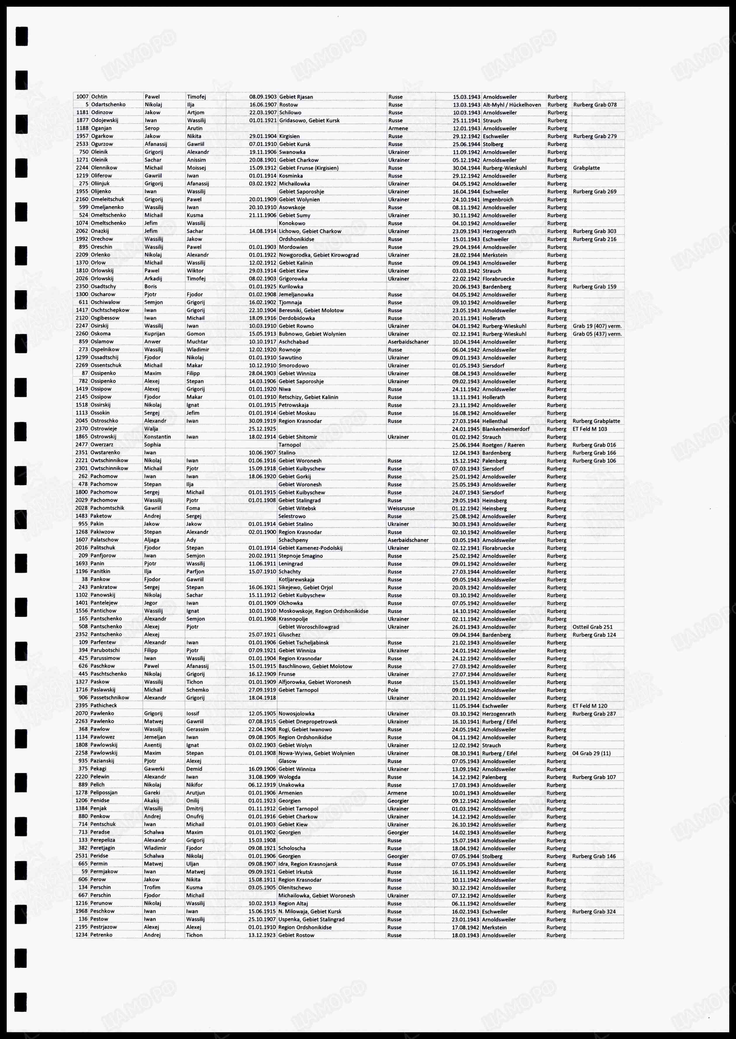

AlenuschkaДата: Воскресенье, 07 Декабря 2025, 10:01:21 | Сообщение # 11
Сообщений: 3668
Обратите внимание!
что в приложенном немецком списке по
https://obd-memorial.ru/html/info.htm?id=1151422726&p=124
у Олейникова, например, стоит не номер могилы, а указано, что его имя внесено на табличку - Grabplatte
А место, их которого его перенесли указано как Rurberg-Wieskuhl. А это точно не еврейское кладбище, а видимо именно первичное место захоронения после расстрела, то есть ёщё до еврейского кладбища.
По ходу просто увековечили их имена на мемориале Рурберга.
Прикрепления: 4415952.webp (635.8 Kb)
