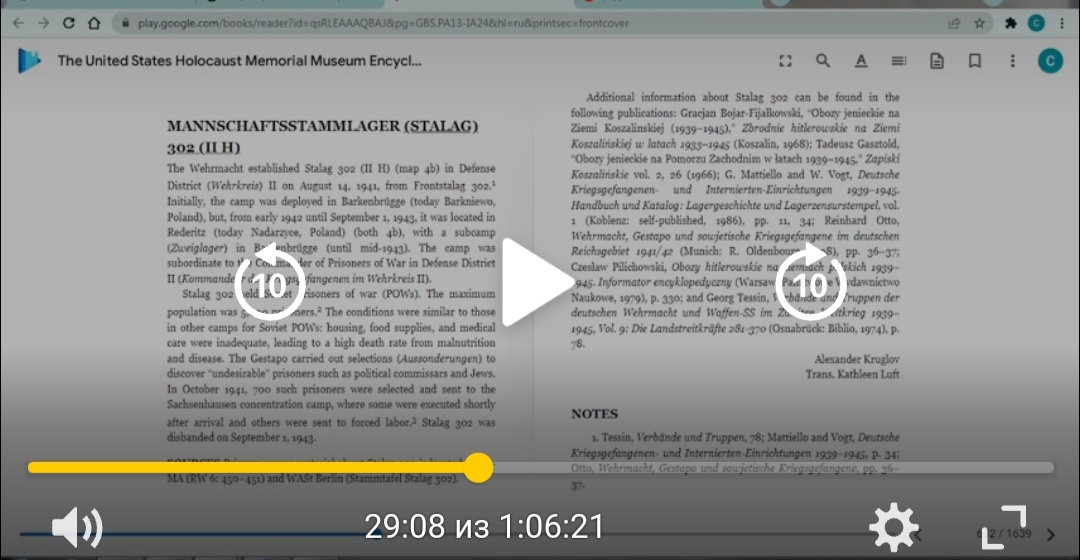

СаняДата: Вторник, 05 Ноября 2024, 17:24:03 | Сообщение # 106
AgniWater71,
Ешё интереснее становится. Что же штамп такой означал?

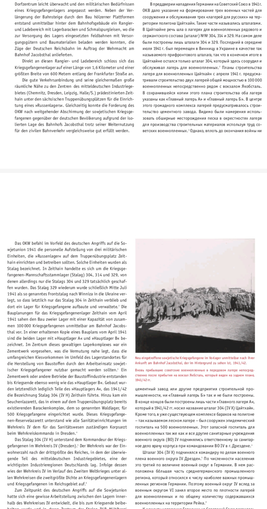

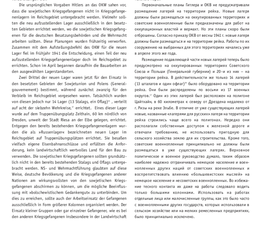

AgniWater71Дата: Вторник, 05 Ноября 2024, 18:01:45 | Сообщение # 108
Сообщений: 21581
вот, к примеру, шталаг 304 (IV H) Цайтхайн - изучен подробно, в том числе дислокация. Подробности истории лагеря изложены в известной брошюре Йенса Нагеля.
Никаким отдельным лагерем IV H там и не пахнет.
Ссылка на пдф-ку например здесь:
https://www.sgvavia.ru/forum/698-1348-976614-16-1730800054
Прикрепления: 2477230.jpg (374.4 Kb) · 6059749.jpg (590.0 Kb)

если на Форуме нет темы "Шталаг 323 (II G) Баркенбрюгге/Гросс-Борн" - это не значит, что такого шталага не было. В этом руссенлагере было зарегистрировано почти 12.000 советских военнопленных
СаняДата: Вторник, 05 Ноября 2024, 18:30:13 | Сообщение # 117
В теме карты отмечены. Там за лагерь 323 отчитывается лагерь 302, поэтому нет смысла тему отдельно по 323 заводить. Умирали пленные не в 323, а в филиале 302.
Stalag 302/Z Westfalenhof ( Gross Born)
https://www.sgvavia.ru/forum/697-2631-1
AgniWater71Дата: Вторник, 05 Ноября 2024, 18:52:57 | Сообщение # 118
