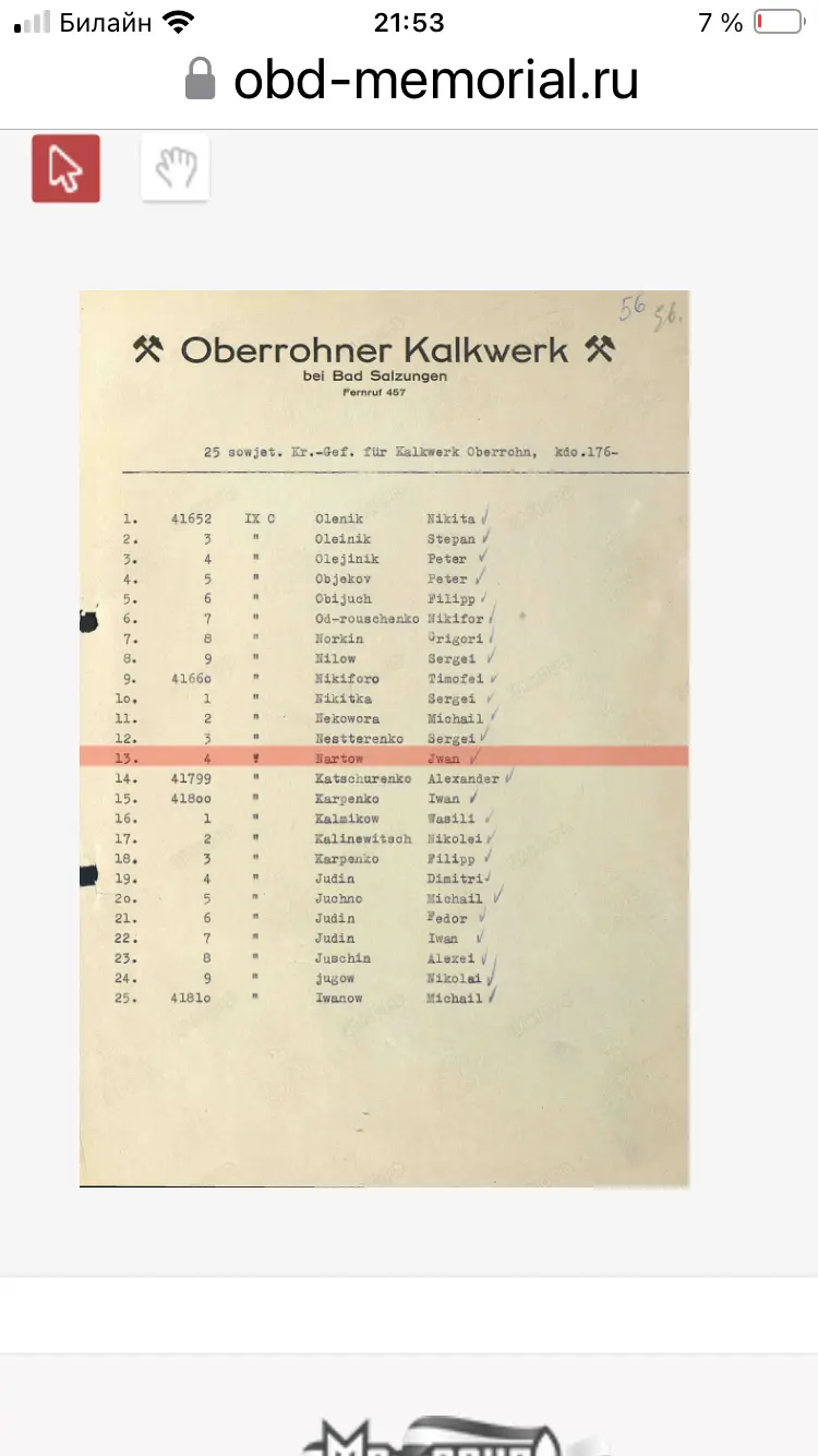

AgniWater71Дата: Четверг, 08 Мая 2025, 15:52:16 | Сообщение # 366
Сообщений: 21874
Тип донесения Трофейные донесения о военнопленных
Какой интересный документ по Arbeitskommando 176 Oberroh
Оберрон — район города Бад-Зальцунген в округе Вартбург в Тюрингии.

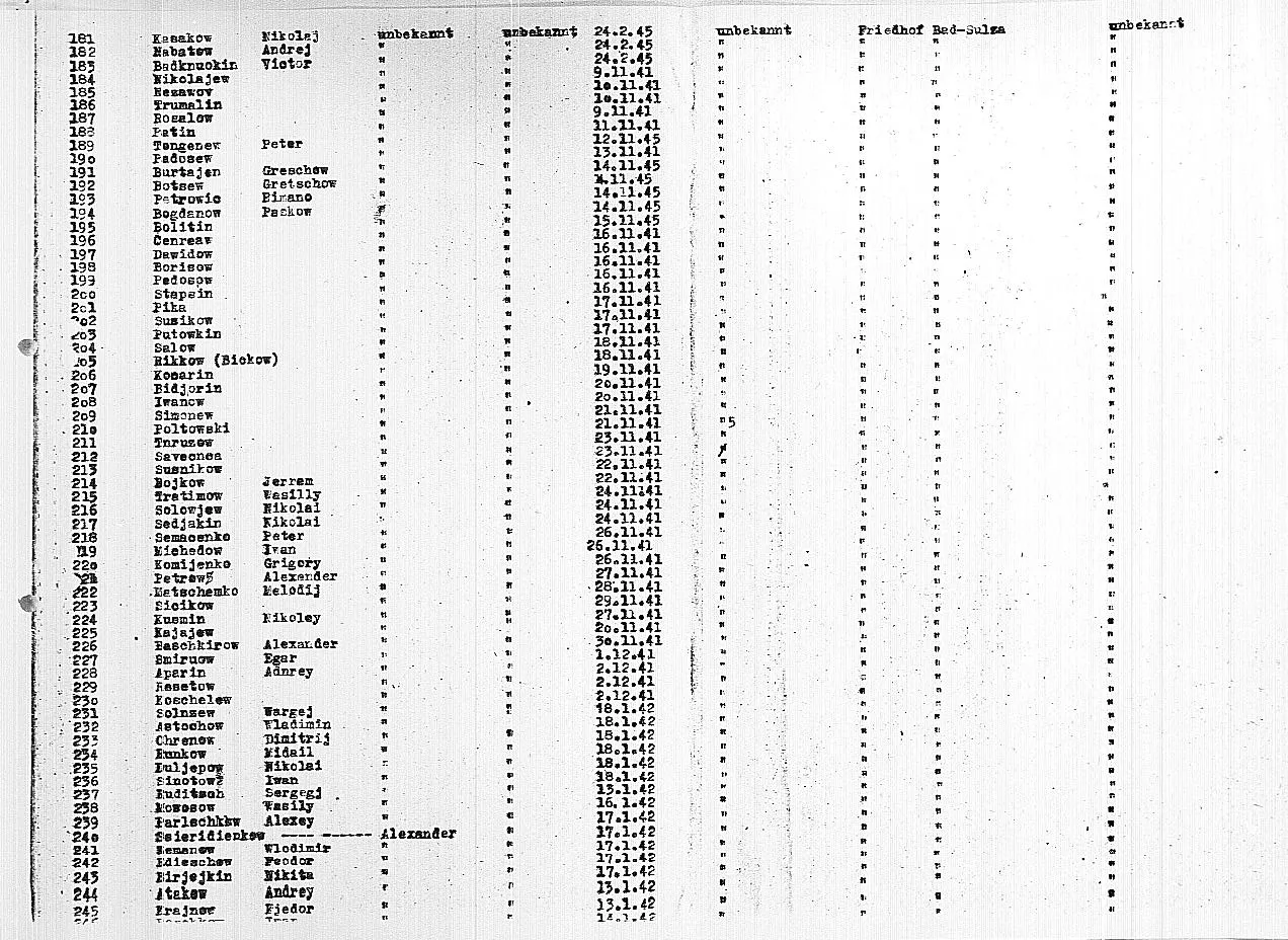

NovoselovaДата: Понедельник, 06 Апреля 2026, 22:35:30 | Сообщение # 372
Сообщений: 55
Добрый вечер! Прошу помощи в уточнении судьбы Костина Ивана Сергеевича, 1907 г.р.
В Донесении со списками захороненных в Бад Зульце его нет.
Захоронен как неизвестный?
Спасибо.

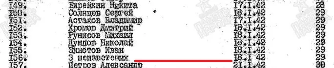

AgniWater71Дата: Вторник, 07 Апреля 2026, 02:19:59 | Сообщение # 373
Сообщений: 21874
Ой, там в списке захороненных такие искажения фамилий...
Согласно ПК-1, умер в Бад Зульца
Не исключено (как вариант), что внесëн в Список захоронения как Синотов Иван
https://obd-memorial.ru/html/info.htm?id=250081513
Прикрепления: 2321058.webp (132.4 Kb)

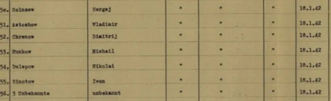

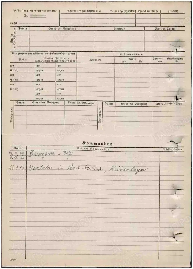

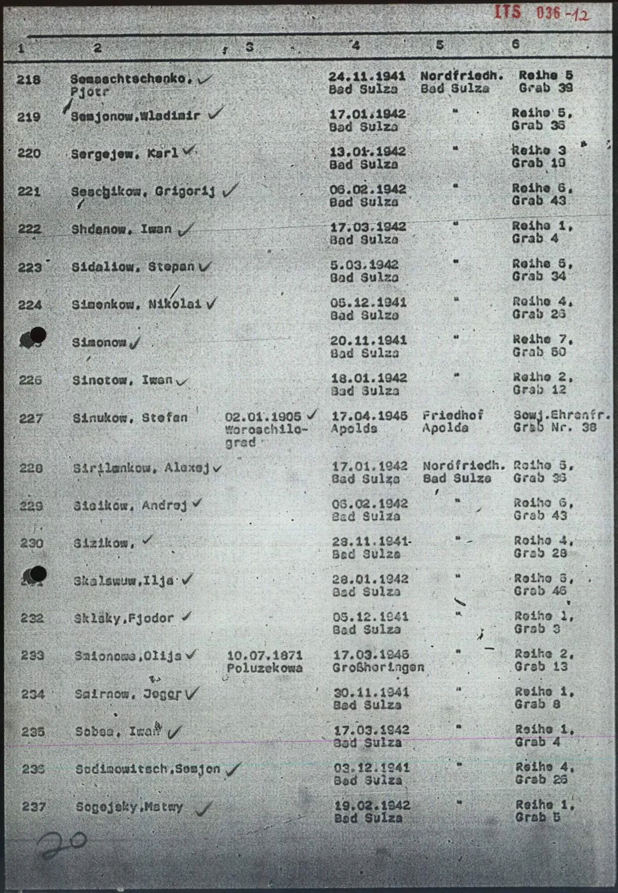

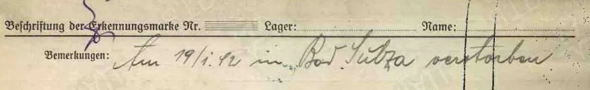

AlenuschkaДата: Вторник, 07 Апреля 2026, 17:56:28 | Сообщение # 375
Сообщений: 3738
Прошлась в Арользенt по всем спискам - как умерших в Бад-Зульца, так и захороненных не только в Бад-Зульца, но и во всем округе Ваймар.
Предположение Ольги с путаницей фамилии считаю верным.
Если исходить из даты его смерти (18.1.1942), то с этой датой всего 2 военнопленных.
Среди них один русский Иван записан как как Sinotow.
Предполагаю, что исходные немецкие списки были от руки или очень плохого качества (например, в Арользене есть такие ужасные списки по Бад Зульцу, но только по полякам и другим национальностям, русских я не нашла).
Кроме того, в одном из найденных документов (я подвесила) после фамилии Sinotow стоит явный вопросительный знак. Значит уже тогда у того кто переписывал с какого то исходника были вопросы к правильной переписыванию фамилии.
В списках есть указание на северное кладбище и номер могилы.
Видимо, с Костиным точно имела место ошибка фамилии, поэтому его и нет в списках захороненных в Бад-Зульце, хоть в его карте записано что умер в лагере в Бад-Зульце.
Автору поста надо писать запрос в Арользен, а такде в военно-мемориальный отдел в наше посольство в Берлине с приложением всех документов на Sinotow.
Цель найти исходник (это может быть и запись органов ЗАГС и Св-во о смерти или еще какие то доки), с которого пошла ошибка фамилии. Если повезет, то возможно найдется немецкий документ, в котором кроме неверной фамилии всплывет его лагенрный номер. Это будет важнее для окончательной идентификации.
Sinotow
https://collections.arolsen-archives.org/de/document/70994608
https://collections.arolsen-archives.org/de/document/71020888
https://collections.arolsen-archives.org/de/document/70963863
Прикрепления: 8383710.webp (323.4 Kb) · 4251409.webp (267.5 Kb) · 6222109.webp (373.1 Kb)

AlenuschkaДата: Вторник, 07 Апреля 2026, 22:13:32 | Сообщение # 377
Сообщений: 3738
Novoselova, Лулепов Николай который в списке с предполагаемым Иваном Вашим идет рядом с той же датой смерти имеет такие же записи о смерти в русском лагере Бал Зульца https://obd-memorial.ru/memorial/info.htm?id=300788444&p=1
Прикрепления: 6299576.webp (45.8 Kb) · 0060431.webp (38.9 Kb)
AlenuschkaДата: Вторник, 07 Апреля 2026, 22:20:26 | Сообщение # 378
Сообщений: 3738
Сорри Дулепов. Вверху ошиблась. Всего с этой же датой смерти 7 наших военнопленных умерших в Бад Зульца
Прикрепления: 2322993.webp (8.9 Kb)

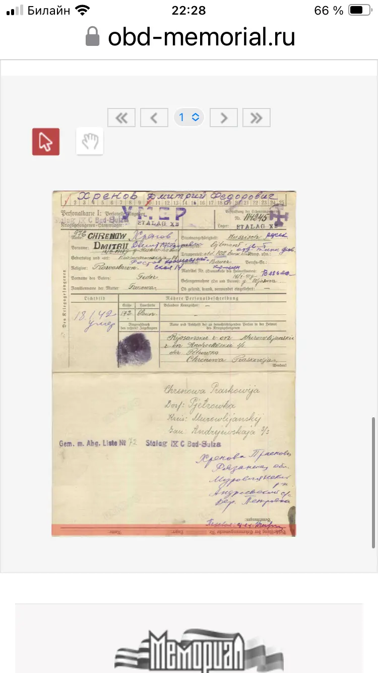

AlenuschkaДата: Вторник, 07 Апреля 2026, 22:30:07 | Сообщение # 379
Сообщений: 3738

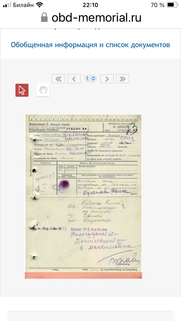

Еще один с этой же датой смерти Хренов Дмитрий https://obd-memorial.ru/memorial/info.htm?id=272224975
Прикрепления: 1071893.webp (43.3 Kb) · 5334649.webp (39.9 Kb)

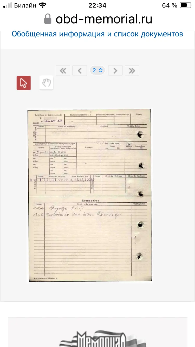

AlenuschkaДата: Вторник, 07 Апреля 2026, 22:35:23 | Сообщение # 380
Сообщений: 3738

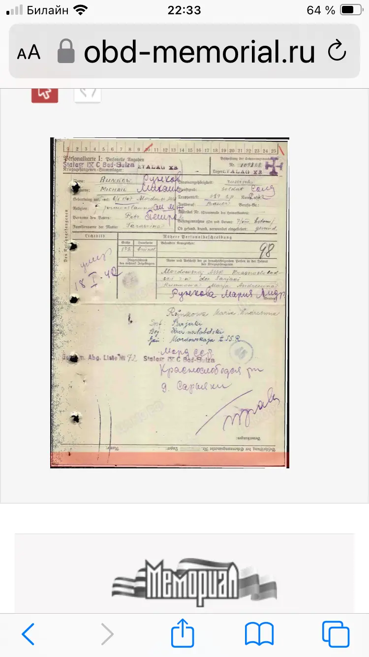

С этой же датой смерти Рунков Михаил https://obd-memorial.ru/memorial/info.htm?id=300689838
Прикрепления: 0558124.webp (48.4 Kb) · 2777548.webp (41.6 Kb)

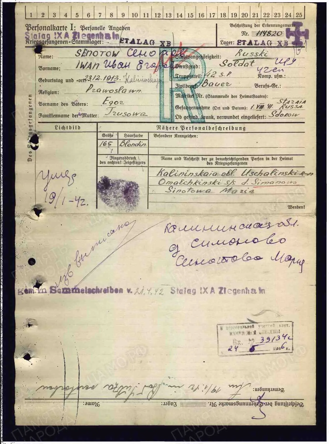

доброхотДата: Четверг, 23 Апреля 2026, 22:34:53 | Сообщение # 384
Сообщений: 1580
Информация о военнопленном
ID 300357598
Фамилия Сенотов
Отчество Егорович
Дата рождения/Возраст 23.12.1913
Место рождения Калининская обл.
Дата пленения __.08.1941
Место пленения Старая Русса
Лагерь шталаг X B
Лагерный номер 114820
Дата смерти 19.01.1942
https://obd-memorial.ru/html/info.htm?id=300357598&p=1
Прикрепления: 5675937.webp (20.4 Kb) · 0151341.webp (235.1 Kb)
Каримова Альфия Наильевна
доброхотДата: Пятница, 24 Апреля 2026, 08:06:33 | Сообщение # 385
Сообщений: 1580
Всё может быть.
Запись о захороненных неизвестных не проиндексирована.
https://obd-memorial.ru/html/info.htm?id=250089353
Прикрепления: 2943399.webp (29.4 Kb)
