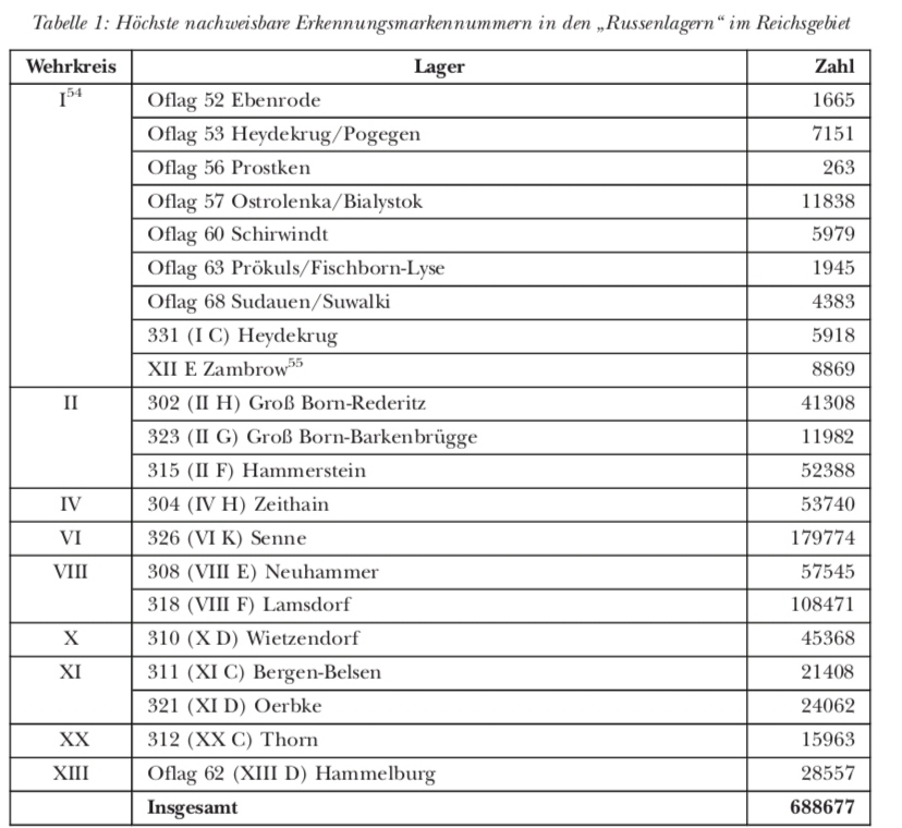

для советских военнопленных головным лагерем становится какой шталаг?
На этот вопрос нет ответа, поскольку нет такого понятия "головной лагерь для советских военнопленных".
Если Вы имеете в виду Руссенлагерь для XX округа - то таки да, после весны 1942 года нет Руссенлагеря в XX округе. Но советских пленных там продолжают и содержать, и регистрировать. Диапазон регномеров я приводила выше: таблица Отто-Келлера и примеры пленных с екм от шталагов XX A и XX B
https://www.sgvavia.ru/forum/720-747-991081-16-1740335771
В шталаге XX A регистрируют много советских пленных, в XX B - регистрируют мизер и довольно поздно по хронологии.
В шталаге XX A советских пленных начинают регистрировать, видимо, с июля 1942
https://obd-memorial.ru/html/info.htm?id=72215842&p=2 Дурицкий
Действительно, май-июнь 1942 там на пересменку, а с июля 1942 шталаг 312 уже в Донбассе.
Международный шталаг XX A начинает выдачу екм советским пленным с регномера 30001 в июле 1942 г.
Если Вы изобретаете свою терминологию и называете "головным" лагерем регистрирующий, то в XX округе с 1941 года советских пленных регистрировал только Руссенлагерь шталаг 312 (XX C). После весны 1942 года его администрация свернулась и убыла в Донбасс. С июля 1942 г. советских пленных в XX округе регистрировал (с присвоением екм) международный шталаг XX A, выделив для этого линейку екм с номера 30001. Никакой он при этом не "головной для советских пленных", потому что нет такого понятия. Стандартный международный шталаг XX A.
В международном шталаге XX B советских пленных тоже регистрировали, но в незначительном количестве и, видимо, не ранее 1944 г.
