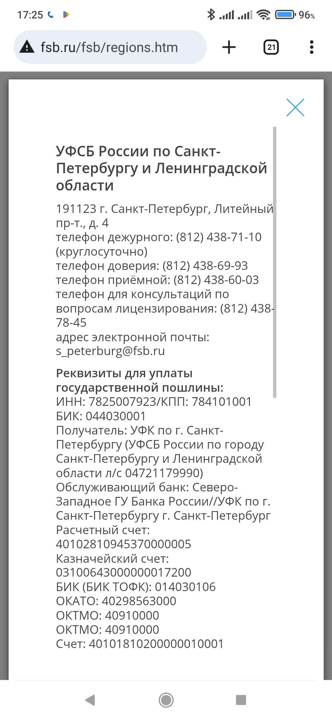

AgniWater71Дата: Понедельник, 25 Августа 2025, 13:25:39 | Сообщение # 219
Сообщений: 21723
http://www.fsb.ru/fsb/regions.htm
Пишите на электронный адрес запрос в свободной форме, спрашивайте про ФПД (по месту призыва/довоенного проживания); подтверждать родство пока не нужно. Отвечают в течение месяца
Прикрепления: 2888855.webp (519.2 Kb)
kazatchkaДата: Понедельник, 25 Августа 2025, 14:36:07 | Сообщение # 220
Сообщений: 176
Цитата ruskolpino ()
нет контактов для обратной связи
Вам Ольга дала подсказку - адрес электронной почты: s_peterburg@fsb.ru
Совет (из личного опыта): напишите текст в Word, где в произвольной форме изложите свой запрос, не забыв указать собственные данные (ФИО, место проживания, контакты - эл.почту и телефон).
Я писала с "шапкой":
В архив УФСБ по ...
от ФИО,
место проживания ....
контактные данные e-mail ...
Телефон .......
Далее, как вы обычно составляете заявление куда-либо, только теперь у Вас будет "Запрос".
В Архив УФСБ по электронной почте отправьте документ Word вложением.
Далее - ждите 30 дней.
