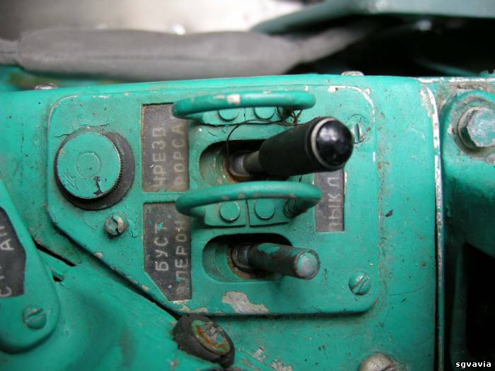

| RA3DCS | Дата: Воскресенье, 24 Июля 2011, 17:18:13 | Сообщение # 63 |
Сообщений: 691
| Quote (Shmakov) И "ЧР", ИМХО, только на 25-ом был. На 13-м - не было!
Был на Р13Ф-300!!!!! Вот фото из кабины МиГ-21СМТ.
Александр
| Shmakov | Дата: Воскресенье, 24 Июля 2011, 17:33:34 | Сообщение # 64 |
Сообщений: 1901
| Quote Был на Р13Ф-300!!!!!
Виноват, точно был! Ведь сам когда то с СМТ начинал... Забыл... В полку три двигателя одновременно было. 11 на спарках, 13 на СМТ и 25 на бисах. Фото Ваше увидел, сразу вспомнилась конструкция двигателя!

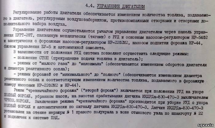

| RA3DCS | Дата: Четверг, 28 Июля 2011, 21:47:21 | Сообщение # 66 |
Сообщений: 691
| Из описания на МиГ-21бис, 50 бис, и 50. Следует, что второй форсаж это чрезвычайный режим! Тогда непонятно, зачем сигнальное табло «второй форсаж» на самолетах с двигателями Р13_300?
Александр
| Гость | Дата: Пятница, 29 Июля 2011, 11:35:45 | Сообщение # 67 |
Группа: Прохожий
| Quote (RA3DCS) Следует, что второй форсаж это чрезвычайный режим! Da na MiG-21BIS , 50BIS , 50 , a szto z MiG-21MF, UM na kotorych dwigatiel R-13-300 [ izd. 95 ] ? Na etom dwigatiele niet nasosa NR-44 , niet CzR , a dwigatiel rabotał na reżimie II FORSAŻ .
| Гость | Дата: Пятница, 29 Июля 2011, 20:49:43 | Сообщение # 68 |
Группа: Прохожий
| Думаю непонятки немного у Вас братцы. Следует различать, что такое двигатель, что такое ФКС и собственно форсажная система и что такое режим "ЧР" и как что взаимосвязано.
| Гость | Дата: Пятница, 29 Июля 2011, 21:57:33 | Сообщение # 69 |
Группа: Прохожий
| После 24 лет работы на МиГ-21, скажите мне понять, что это CzR? Мы имеем в виду здесь то, что в Польше были 21UM с двигателем Р-13-300 [изд 95]. Руководство говорит о Второй FORSAŻU, автоматически скорости V от> 1,5 Ма и в кабине сигнализации FORSAŻ II. Но наш МиГ-21UM не было таких признаков, это означает, что мы получили 21UM c двигателем вариант Р-13-300 без второго FORSAŻA? Извините за плохое знание русского языка ;)
| Гость | Дата: Пятница, 29 Июля 2011, 22:51:42 | Сообщение # 70 |
Группа: Прохожий
| Следует, что второй форсаж это чрезвычайный режим! -------- Это прежде всего, по моему, увеличение частоты вращения газогенератора. У меня где о конспект училищный сохранился по КД. Р-25. Надо поискать! Но по моему, ЧР достигался именно раскруткой ротора двигателя.
