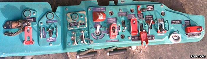

| Гость | Дата: Понедельник, 01 Августа 2011, 14:19:42 | Сообщение # 80 |
Группа: Прохожий
| Это была моя ошибка. Я написал M вместо UM. Все это время я хочу знать, если бы она была с FORSAŻA II сигнализации в салоне самолета. Инструкция "Двигатель 95" на польском языке также описание форсаже II сигнализации в кабине. Но польские 21UM не было этого сигнала. Означает ли это, что наши UM не было в кабине сигнализации, или у них не было второй форсаж.
Quote При установке РУД на упор "Полный форсаж" двигатель выходит на режим "Первый форсаж" - значит, видимо был и второй форсаж.
Ну, как был второй FORSAŻ, это означает, что и должно было быть сигнализация?
Автоматизация автоматизации, но пилот, вероятно, известно, что двигатель вышел на второе FORSAŻ. ?Двигатель, вероятно, пожрал еще больше топлива.
Quote Это никак не ЧР, где имеется отдельный выключатель.
И кто писал, что одно и то же?
| RA3DCS | Дата: Вторник, 02 Августа 2011, 12:57:29 | Сообщение # 81 |
Сообщений: 691
| Quote (Гость) Означает ли это, что наши UM не было в кабине сигнализации, или у них не было второй форсаж. ..........Двигатель, вероятно, пожрал еще больше топлива.
Например, мало кто знает, что на советских МиГ-23МЛД предположительно 10-12 серии была такая система «ГДФ». Расшифровывается как "Глубокое дросселирование форсажа". На этих машинах снимались упоры форсажа на РУД, а сам форсаж разжигался на оборотах турбокомпрессора более 85%. Это позволяло избавиться от ступеньки по тяге и улучшало параметры рабочего процесса. Однако хорошая мысль инженеров не очень понравилась пилотам – да и существенно вырос расход топлива. От идеи отказались, систему отключили, (выключатель "ГДФ" остался, законтренный).
Вот Я что, подумал, а не постигла ли «Второй форсаж» на Р-13-300 поздних серий такая участь, как и систему «ГДФ»?
Александр
