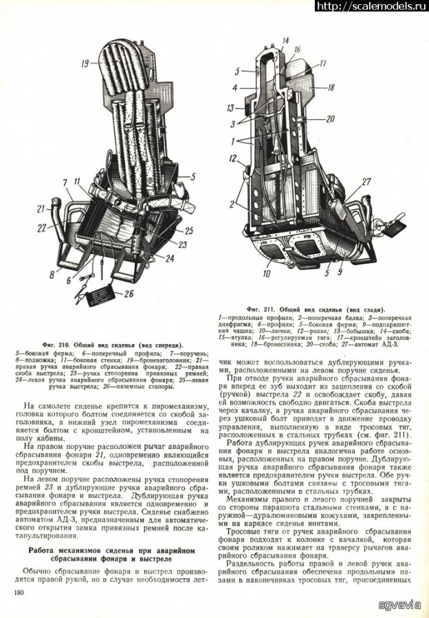

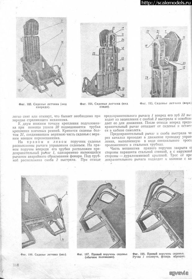

В сети совсем ничего не нашёл. Очень похож на С-5К, но крепление строп к подвесной системе шло через литые D-образные пряжки, а не сборные.

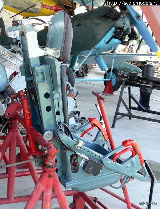

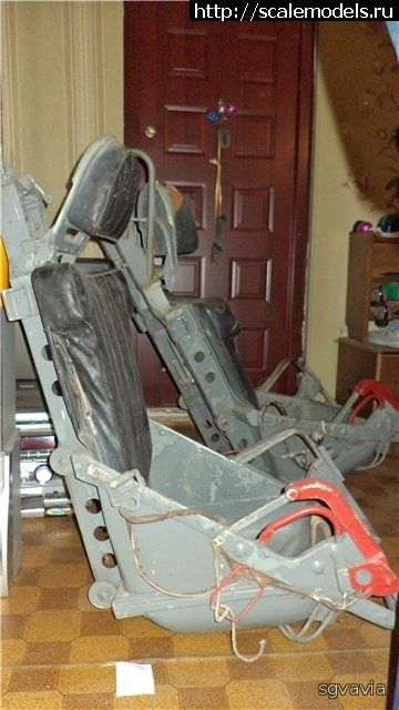

Для музея нашего. У нас много же погибших МиГов, на местах падения находим рамки ранцев, пряжки, замки, фрагменты кресел. В музее хочу собрать экспозицию, как всё выглядело. Кресло КК-1 нашел уже, правда оно с Л-29, но после некоторой обработки будет такое же как на 15-ых, теперь надо парашют.
Дата: Пятница, 03 Марта 2023, 16.20.20 | Сообщение # 864
САХПОИСК, Надо подумать, чем вам помочь. Может ветераны подскажут, проснувшись от зимней спячки. У меня ощущение, что там был один пиропатрон, тупо выкинуть летчика из кабины, ну может шторка была на заголовнике, от ручки которой и приводился зарят к срабатыванию. Эти средствав по логике должны были стоять на МИГ-19 и первых сериях МИГ-21. Далее там шли кресла уже с встроенным парашютом типа КМ-1, или КМ-1М На МИГ17 летчики еще ходили с парашютом на заднице по моему. Кто поправит? Qui quaerit, reperit
Дата: Пятница, 03 Марта 2023, 16.50.04 | Сообщение # 865
Сообщений: 3491
Все верно Саша. Спасательный парашют иногда с собой таскали и сами ставили, там ничего особенного. Катапультирование было, как от ручек на кресле, так и шторочное. Но можно было покидать и через борт.
Дата: Пятница, 03 Марта 2023, 17.15.24 | Сообщение # 868
Сообщений: 54
Да, там уже ставили в том числе и кресла со шторкой. На МиГ-15 были кресла КК-1, на МиГ-15бис КК-1 и КК-2 с бронеспинкой, оно же стояло на МиГ-17, и потом добавили шторочный бронезаголовник, но вроде бы только на модификациях ПФ
