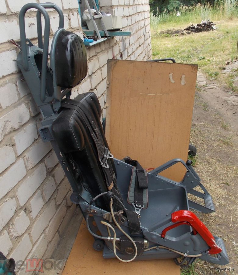

| Цитата Шайтан ( ) 3 года летал на них, а вот вспомнить название спассистемы не могу. Здорово. Есть вопросы) Не подскажете, может знаете, на Ути-МиГ-15 кресла были одинаковые или как в Л-29, у переднего, с дугой за заголовником? Был ли в НАЗ в комплекте СП? И если был, что в него входило?

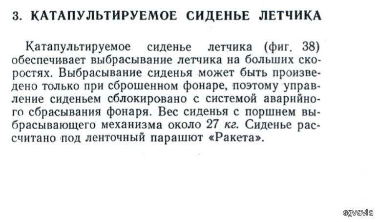

| Причем, то что на МиГ-15бис тоже ставили бронеспинку установили в результате поисковых работ. На местах падений находили их. Изначально думали, что только с 17 их начали ставить. И вот сейчас в описании МиГ-15 нашел, что парашют назывался ленточный парашют Ракета. А вот описания биса, нет.
Шайтан | Дата: Пятница, 03 Марта 2023, 21.38.26 | Сообщение # 884 |
Сообщений: 3491
| Саня, Ну ты даешь! Сколько лет прошло (1975-77гг) Не помню я уже. Могу добавить, что слева на кресле, на разьеме ОРК, не было шланга ППК-1у, т.к. ППК-1у, был предусмотрен только в задней кабине. Это на УтИ, а перегрузка на пилотаже, была 5-6 ед. Про НАЗ, помню только на Су-7, который комплектовался в трех вариантах (НАЗ-7, 7б).

| На Ути был провод с вилкой, на переднем кресле, также как и на Л-29, чтобы регулировать порядок выхода... сначала задний, потом передний летчик... отключив ее можно было уходить хоть когда. Заголовник со шторкой я тоже нашел, уже у нас в музее. Про НАЗ, я тоже думаю, что его тогда ещё не было. А автоматы раскрытия ремней же уже были на тех креслах? По типу АД-3
