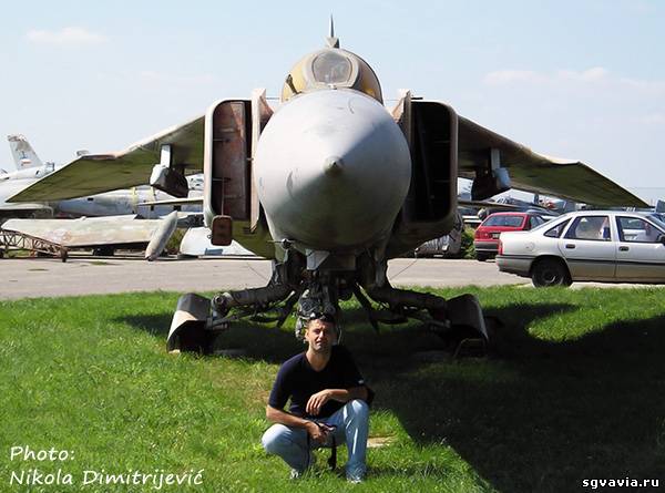

Я не могу ответить на этот вопрос.Надо поискать информацию,может кто знает.На МИГ-21 такого не встречал,хотя на нем скорость мало отличалась,если говорить про температуру.
Думаю,что это специальное покрытие.Надо у ребят спросить, которые на них служили.

ГостьДата: Пятница, 25 Марта 2011, 10:30:00 | Сообщение # 73
Группа: Прохожий
Это "болезнь" плекса фонаря, что с довольно большими сроками их на самолетах (не только эксплуатации в основном), плекс начинает давать желтизну. Это есть и на МиГ-21 и далее. И почему то это в основном на самолетах типа МиГ.

Quote (Гость)
Например, на ранних Су-27 козырьки фонарей пожелтели и на еще летающих машинах их поголовно заменили. А на Су-27УБ, даже самых старых, они до сих пор прозрачные. На МиГ-23УБ тоже фонари никогда не желтели, в отличие от боевых.
Оказалось на боевых МиГ-23 МиГ-25 некоторых сериях Су-27 применяли остекление из специального теплостойкого фторсодержащего стекла Э-2, однако потом от него оказались по причине серьезных экологических сложностей в производстве и перешли на органическое стекло АО-120. Со временем выяснилось, что кроме всех прочих проблем, стекло из Э-2 сильно желтеет на открытом солнце...
Проблема хранения стекол кабин, чехлы надежность хранения не обеспечивают.

СаняДата: Пятница, 25 Марта 2011, 11:20:23 | Сообщение # 75
RA3DCS,
Получается,что желтели от солнечного света из-за технологии производства!
niko@inscaleДата: Пятница, 25 Марта 2011, 12:22:28 | Сообщение # 76
Сообщений: 345
Я предположил, что это может быть проблеме старения. Но все же, у меня не было шансов, чтобы увидеть не одной фотографии МиГ-21 с такой фонарь.

ГостьДата: Пятница, 25 Марта 2011, 13:09:30 | Сообщение # 77
Группа: Прохожий
Quote
niko@inscale,
Сколько угодно, особенно на навечно- застывших МиГ-21 на постаментах и памятниках, если фонарь из родного оргстекла. А пеленки на фонарь, все таки очень продлевают срок его службы. РАзумеется, у пеленки и другое назначение.
niko@inscaleДата: Пятница, 25 Марта 2011, 15:04:00 | Сообщение # 78
Сообщений: 345
Я не сомневаюсь, что это правда, только у меня не было шанса увидеть! Я пытаюсь Google-поиск прямо сейчас, и еще, я не обнаружил.
Это старые МиГ-21U и подвергается погода почти 20 лет. Посмотрите на фонарь!
И это МиГ-23 фотография была сделана в 2006 году. Состояние фонарь ужасно.
А семь лет назад, состояние хорошее. Eсть определенный тип МиГ-21 был оснащен такой фонарь? Здесь, в Сербии у меня не было шанса чтобы увидеть.

Quote (RA3DCS)
Тёмное остекление козырька на Су-27 устанавливалось с, по-моему, 26-ой серии. Был бюллетень (для боевых) по замене остекления козырька (меняли бесцветное на тёмное). Время тут не при чём. ;)

Саныч62Дата: Пятница, 25 Марта 2011, 21:45:19 | Сообщение # 88
Сообщений: 59
Поправлюсь. Скорее затемнённое. Причину его установки точно не знаю. Говорили, чтобы был эффект светофильтрика. Марки остеклений, по-моему, не отличались.
Меняли, действительно, светлое на тёмное.
По идее тёмное должно быть крепче, как и пиво ^_^

Саныч62Дата: Пятница, 25 Марта 2011, 21:56:24 | Сообщение # 90
Сообщений: 59
На МиГ-31 установлено остекление фонаря кабины специальных марок (скажем так, более термостойких). Может на 23-х и 25-х тоже подобное?

RA3DCSДата: Воскресенье, 27 Марта 2011, 19:21:23 | Сообщение # 98
Сообщений: 691
Quote (Саныч62)
Вызывает очень большое сомнение эта информация! В доказательство нужен номер бюллетеня!

Саныч62Дата: Понедельник, 28 Марта 2011, 22:41:53 | Сообщение # 100
Сообщений: 59
Quote (RA3DCS)
Информация с другого форума: "...на боевом и УБ козырек изготавливается из стекла СО-120 толщиной 12мм. Откидная часть с АО-120 на боевом 9мм, а на спарке 8мм (понижение веса столь тяжелого фонаря на УБшках). Но есть нюанс – на боевых устанавливалось на козырьке стекло Э-2 12мм, которое и даёт желтизну (на более поздних сериях Су-27)..."
Бюллетень поищу, но не обещаю (давно на пенсии). И есть ли смысл искать? Остекление-то уже ставили новое, которое и даёт желтизну (т.е. меняли не прозрачное на тёмное, а старое на новое).
Посмотрел фотографии. Желтоватое стекло идёт с 27-ой серии.

RA3DCSДата: Вторник, 29 Марта 2011, 13:22:24 | Сообщение # 101
Сообщений: 691
Quote (Саныч62)
Все правильно, фторсодержащее стекло Э-2 темнеет на солнце оттуда и желтизна. Поэтому стекла из Э-2 и потемнели на 23 и 25 где они стоят. А с АО-120 все нормально!
