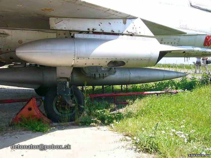

Смотрится как Р25-300:

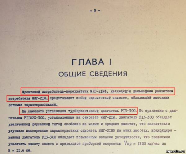

RA3DCSДата: Вторник, 01 Февраля 2011, 23:07:57 | Сообщение # 38
Сообщений: 691
Тут уже чешские товарищи высказывают предположение, что в Польше вообще не было МиГ-21МФ а только М.
Ведь в формуляре в обоих случаях пишут тип 96А.
Да и в ТО написано отличие М о МФ двигатель Р-13-300.

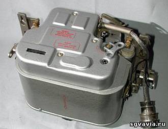

Из Германии пришла информация в музеe Коттбус МиГ-21МФ 965311 по документам имеет двигатель Р-13-300.
Александр
КацперскийДата: Среда, 02 Февраля 2011, 22:19:51 | Сообщение # 44
Сообщений: 9267
Значит московский МиГ-21МФ тоже с движком Р13-300? Ну антиресна. А он таким с завода пришёл или его доработали в строю? Давай Саш по номерам серий смотреть будем. Я все 120 наших напечетаю.
Всем благодарен за участие.

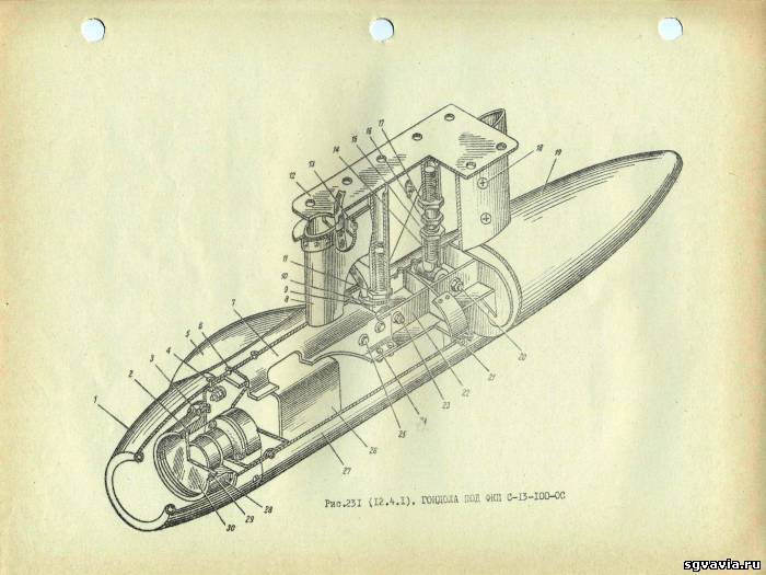

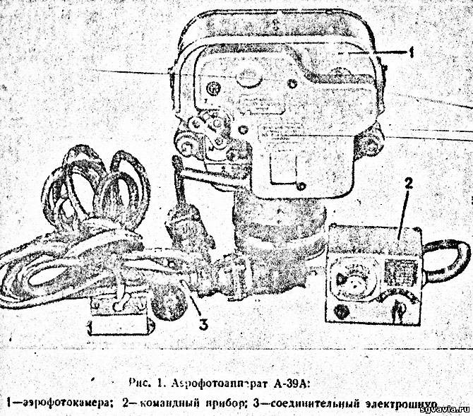

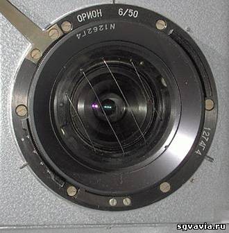

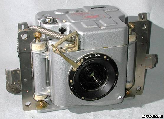

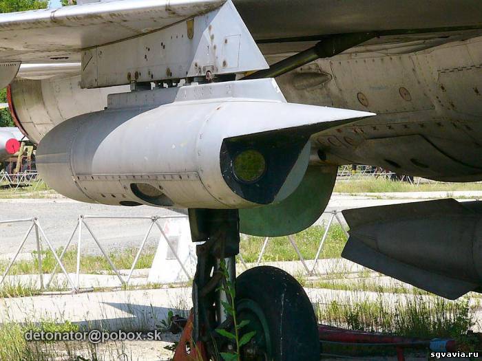

Саш, спроси у немцев, есть ли фото А-39 на МиГ-21? У них он устанавливался на МиГ-21Ф-13 (в районе ниши правого основного шасси) и возможно на некоторых МиГ-21М - где, не знаю. Точно вешали на них контейнер фоторазведки CLA. Доработка МиГ-21М под фоторазведчик состоялась в 1985 г. Наверно МиГ-21Ф-13 тоже дорабатывался в строю. Уточни.
Вот А-39 на МиГ-21Ф-13:
Только не знаю почему они там фару показывают.
И ещё. Некоторые немецкие МиГ-21М получили Р13-300 уже в строю. Про МиГ-21МФ не пишут, увы.

RA3DCSДата: Пятница, 04 Февраля 2011, 00:04:12 | Сообщение # 51
Сообщений: 691
Quote (Кацперский)
А-39 (4 шт.) были у них в разведконтейнере чехословацкого производства.
У них они назывались АФА-39.
Вот эти контейнеры. Уверяют, на МФ ничего подобного не было.
Прикрепления: 5662452.jpg (63.8 Kb) · 6490695.jpg (71.4 Kb)
Александр

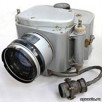

RA3DCSДата: Пятница, 04 Февраля 2011, 00:34:36 | Сообщение # 55
Сообщений: 691
Quote (Кацперский)
В старой документации он проходит точно как АФА-39, а не А-39.
Прикрепления: 3208805.jpg (30.3 Kb) · 1499119.jpg (44.7 Kb) · 3928329.jpg (172.3 Kb)
Александр
КацперскийДата: Пятница, 04 Февраля 2011, 00:51:19 | Сообщение # 56
Сообщений: 9267
Очень распространённая штука. Устанавливался между прочим на Lim-5R, Lim-6R, Lim-6MR, Су-7БКЛ, Су-17М (Су-20), Су-24, Су-24М, МиГ-21Ф-13, МиГ-21РФ, в разведконтейнерах и т.п.
КацперскийДата: Пятница, 04 Февраля 2011, 12:29:05 | Сообщение # 57
Сообщений: 9267
Quote (RA3DCS)
Наверно полное название Аэро Фотоаппарат А-39
Посмотрел ТО РЭО МиГ-21Р 1969 г. Там тоже обозначение А-39. Так АФА-39 неправильно, что ли.

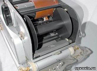

RA3DCSДата: Пятница, 04 Февраля 2011, 13:39:52 | Сообщение # 58
Сообщений: 691
Quote (Кацперский)
Кажется это одно и тоже.
Камера из семейства "АФА-39". Данный вариант комплектовался широкоугольным объективом. Аэрофотоаппарат рассчитан для съемки на перфорированную пленку типа 17 или типа 22 шириной 80 мм. Размер кадра 7х8 см. Камера оснащалась объективом "Орион" 6/50 (6 - 16). Предусматривался как электрический, так и ручной спуск затвора.
Прикрепления: 6121286.jpg (30.7 Kb) · 4175096.jpg (50.0 Kb) · 3329753.jpg (32.1 Kb) · 9673127.jpg (91.9 Kb)
Александр
КацперскийДата: Пятница, 04 Февраля 2011, 14:01:49 | Сообщение # 59
Сообщений: 9267
Quote (RA3DCS)
Однозначно, но обозначают по-разному. Я его называю А-39 - так в нашей и советской документации. Название АФА-39 встречается в литературе. Оттуда и сделал вывод, что он раньше по документам так назывался.

Радек, на МиГ-21УМ у вас применялся ФКП С-13-100-ОС?
Прикрепления: 1292907.jpg (47.4 Kb)
Александр
КацперскийДата: Понедельник, 07 Февраля 2011, 00:00:00 | Сообщение # 61
Сообщений: 9267
Да, но не только на МиГ-21УМ.
