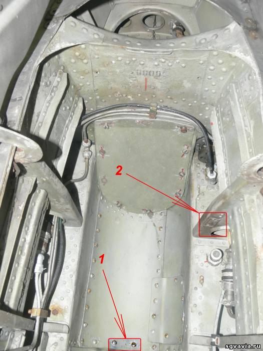

Радек, если получится при случае бирку в нише шасси сфотографировать, заводской номер мы его узнаем, а серийный в документации все равно нигде не фигурирует, только имеется на самолете.

Саш, на ветке хойненского 582-го иап пишет техник горбатого СМТ Валера Емельянов. Заходи, в клещи возьмём! :p Фото будут крупным планом всего борта. Я делал, но оказывается не все тонкости получилось заснять. Поговорю в начальником, лесенку чтобы дал, так сверху тоже его поснимаю, и кабину обязательно, надеюсь фонарь смогу открыть, а то могли привинтить. Если не получится через стекло придётся фоткать.

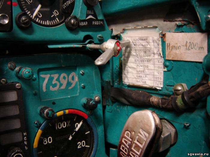

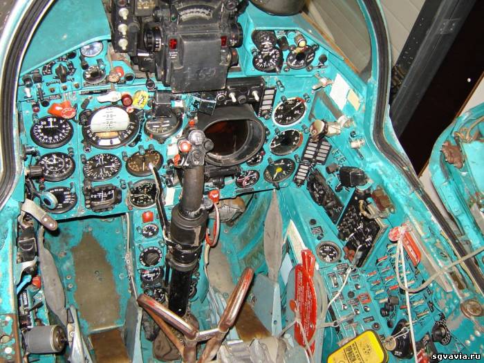

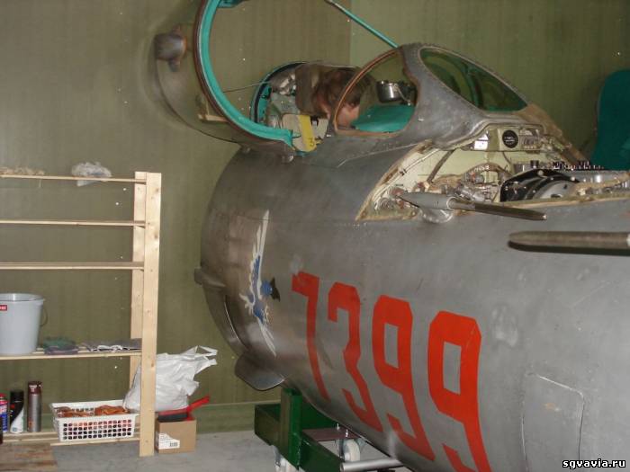

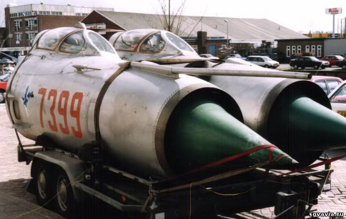

Quote (Кацперский)
96007399 МФ-75 Польша 7399 0614 - носовая часть фюзеляжа приобретена коллекционером из Leeuwarden, Голландия
Судя по фотографиям, коллекционер из Голландии два самолета прикупил еще 96007555.
Прикрепления: 9659283.jpg (42.6 Kb) · 1915706.jpg (92.7 Kb)
Александр
КацперскийДата: Пятница, 11 Февраля 2011, 12:48:53 | Сообщение # 74
Сообщений: 9268
МОЛОДЕЦ!!! Смотри, кабина "бисовская" точно!
На борт нанесена эмблема 11-го иап. Большинство горьковских МиГ-21МФ в этом полку заканчивали службу в 1999 г.
Всем благодарен за участие.

Quote (Кацперский)
Что то на той фотке эмблему затерли. Вот еще фотка.
Прикрепления: 3549736.jpg (43.4 Kb) · 4030337.jpg (46.9 Kb) · 1249497.jpg (37.4 Kb)
Александр
КацперскийДата: Пятница, 11 Февраля 2011, 13:52:54 | Сообщение # 76
Сообщений: 9268
Да, там эмблема 2-й АЭ, они дислоцировались отдельно, не во Вроцлаве, а в Меженцицах.
На фото кабины бумажка Нмин=1200 м. Думаю - нижний предел работы БРЛС на данном самолёте.

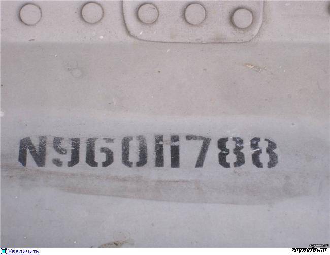

RA3DCSДата: Воскресенье, 13 Февраля 2011, 21:43:11 | Сообщение # 77
Сообщений: 691

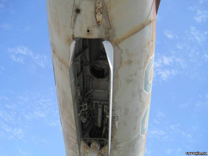

Вот еще один МиГ-21МФ горьковского завода з.н. 96011788.
Фото в свое время показывал (leshj) Алексей Цепелев. Судя по фото железка с серийным номеров в нише носового шасси отсутствует, так, что серийный номер видимо уже не узнаем.
Прикрепления: 7550549.jpg (31.1 Kb) · 6737462.jpg (27.8 Kb) · 2384315.jpg (26.8 Kb)

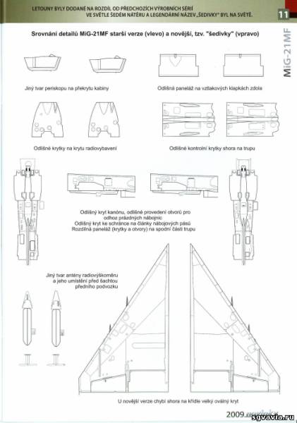

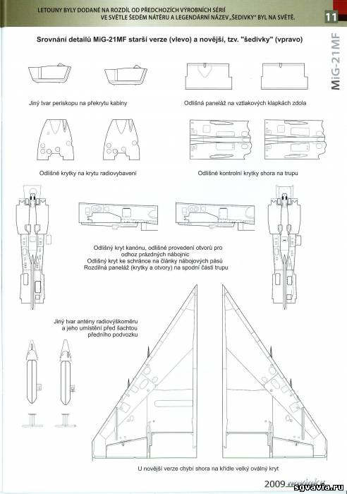

В чешском журнале для моделистов была информация, как отличить МиГ-21МФ горьковского завода от более ранних МФ.
Прикрепления: 1479441.jpg (41.8 Kb)
Александр
Сообщение отредактировал RA3DCS - Суббота, 12 Марта 2011, 17:36:39

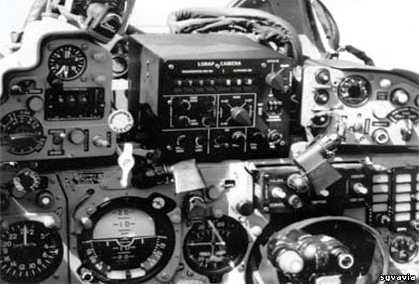

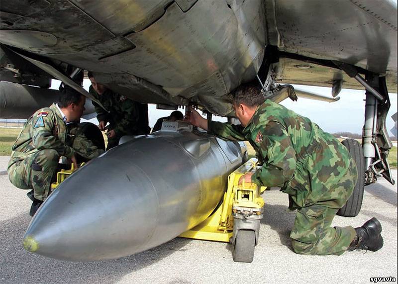

niko@inscaleДата: Понедельник, 28 Марта 2011, 14:05:36 | Сообщение # 79
Сообщений: 345

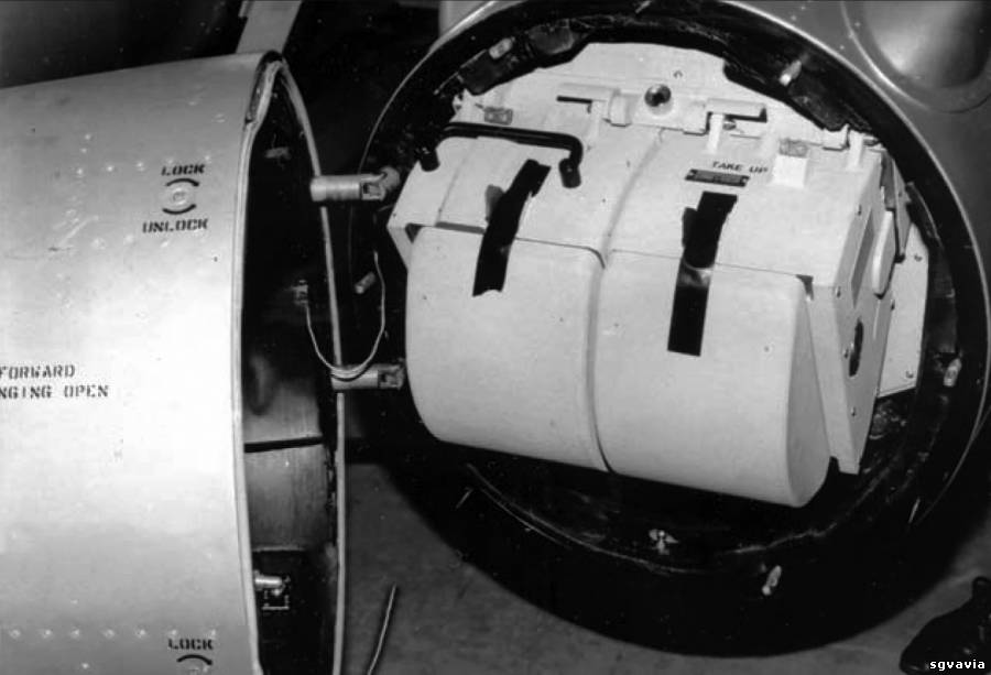

Я хочу представить вам, ребята, что-то очень интересное здесь.
Четыре самолета MiG-21MF Югославский (Сербский) ВВС и ПВО обороны, были модифицированы, чтобы нести подвесной контейнер с фотооборудование LORAP. MiG-21MF 22865-22868 начали активную службу с июня 1984 года. Все четыре самолета были разрушены в 1997 в соответствии с Дэйтонским соглашением. В 1998 MiG-21M 22823 изменен, чтобы использовать подвесной контейнер с фотооборудование LORAP. 22823 был списан в 2007.
Quote
LORAP (Long Range Aerial Photography - Аэрофотосъемка Дальнего действия) с камерой KA-112A произвел в американской компании Фэирчайлда Уэстона (Fairchild Weston) с поддержкой устройств компании Хьюза (Hughes), и с контейнером немецкого Messerschmittа-Bölkowblohm компании.
LORAP, система стратегических целей, используя для косой воздушные фотосъемки территории с высоты от 8000 до 15000 метров. Mаксимальное расстояние запись была 9,5 высотах самолет к горизонту, и минимум от 1,7 до 2 высот. Камера панорамного типа, с фокусным расстоянием 1828,2 мм. Поле зрения составляет 3,5 градусов в направлении полета и 30 ° поперечная к направлению полета. Камера сканирует землю под углом 30 °. Сканирование может начинаться с 0 ° или 6 ° рассчитывается от горизонта. Камера может снимать с левой или с правой стороны, в зависимости от команды пилота. Максимальное количество кадров было 570 на 600 метров 127 мм пленки. Практически, один фильм хватило на три-четыре съемки. Поддержка этой системы, мобильные лаборатории фото, для автоматического развивающийся процесс пленки и печатает и с местом для декодера.
Открытый контейнер LORAP
Удаление контейнера LORAP, от центрального пилона МиГ-21М 22867
LORAP Блок управления в кабине.
Прикрепления: 5014724.jpg (86.0 Kb) · 0383689.jpg (46.3 Kb) · 7983736.jpg (140.1 Kb)
